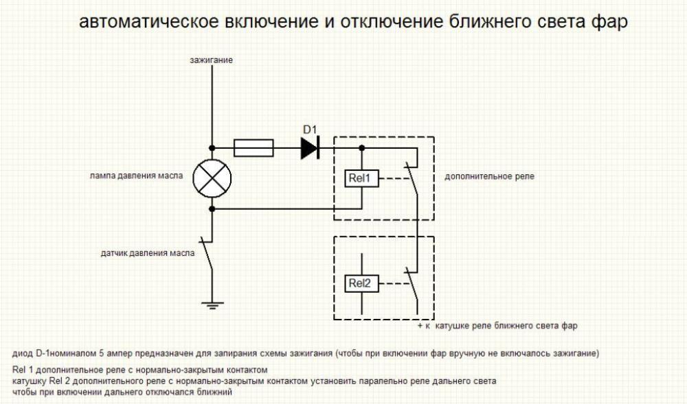

suzuki swift 1993 1.3 8
Ответ: Шведский свет Swift
да, не учел работу схемы при включении дальнего света (чтобы отключался ближний) добавить еще повторительное реле согласно схемы.

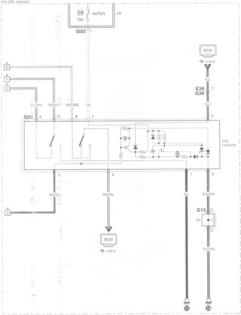

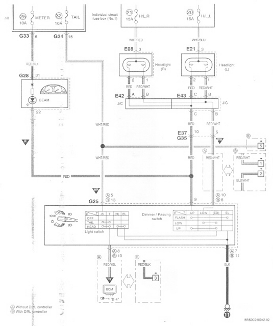

Здесь всё видно. и есть родной блок дрл :thumbsup:
Правда я сделал на 4-х реле и добавил возможность отключения света при работающем двигателе ручником, а в остальном работает как родной:thumbsup:

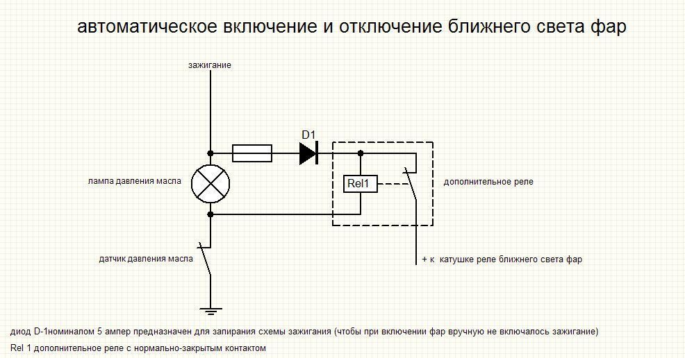

вот схема. ближний свет . довольно простая получилась...
Эта схема самая простейшая которую можно сделать. Она правильная, только надо добавить ещё одил контакт на массу в на нормально разомкнутый контакт. И не будут гореть габариты.

Хочу поделиться итогами установки блока DRL на свифта!
Блок сделал сам, и решил сегодня его установить, Большую часть времени по его установке заняли поиски разъёма и в итоге я его так и не нашёл (Прошу прощения за дезинформацию!). Пришлось врезаться в то место где он должен быть. Всё встало без проблем и всё прекрасно работает, так как должен работать родной блок! Ели будут вопросы спрашивайте, охотно отвечу и помогу!

Прошу прощение за предыдущее сообщение! Запутался и не сразу понял, что написал. Схемы которые дал Дмитрий Р на наших машинах работать не будут!
