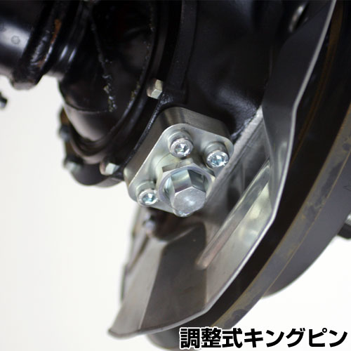

    А можно начинающему Джиминиводу узнать что дает подобный тюнинг? Чешу репу.
  4. suzukoff
    27 июн 2009
    884
    Улан-Удэ
    Ответ: Тюнинговы шкворень
    По фотке нифига непонятно что он даёт
    Подтягиваит подшипник чтоле можно?

    может это дренажное отверстие

    Возможно, шкворень сделан поворотным и выточен с небольшим эксцетриситетом.
    По какой-то методике нужно выставить некоторой смещение и затянуть контргайкой для уменьшения (перевод Гугл):
    Отклонение колесо баланса
    Баланс износ шин сумасшедший
    Причиненный ржавчины ... вокруг (шкворня?)
    Износа тормозов
  13. Old Blind Dog
    Old Blind Dog Человек с пёсьей головой.
    16 май 2008
    2.748
    Москва, Беляево
    Проще говоря, шкворень с возможностью регулировки развала.

    Всё равно непонятно
    Зачем развал регулировать?
    Если токо чулок загнуть :)
  15. Bobo
    25 сен 2007
    1.411
    а может кастор так правится?

    Да вы чего блин, какой кастор? :)))
    Я думаю вся эта мега-конструкция призвана плотненько усаживать подшипники шкворневые и всего лишь.
    У самураев есть шайбочки, которые подкладываются между крышкой шкворня и подшипником штатно, у джимника нет, но никто не мешает сделать их самостоятельно.
    У меня есть комплектик таких шимов, кажется 0.1 мм. Просто пока не вижу необходимости их ставить.

    Согласен что данная конструкция позволяет обойтись без регулировочных прокладок,собирая узел на определенное усилие 40нм.

    Это King Pin Preload System - преднатяг шкворневого подшипника, который позволяет увеличить срок службы и убрать вибрацию. Болт подтягивает внутреннюю обойму.

    200 долларов за комплект без пересылки? Очень немного. Шкворень Сузуки стоит 50 долларов.

    бесполезная вещь помоему
    Родные шкворневые подшипники выдерживают многое.
    Я 1,5 года как поставил новые, ничо нелюфтит.
    А умрут они всё равно от воды быстрей чем от микролюфта...и эта хрень тут не поможет.

    Шкворень можно натереть о внутреннюю обойму подшипника, когда тот зарджавел и плохо ходит, а если шкворень стоит жестко в упор, то провернуться он не сможет...

    Практика показала иное. Решил сменить шкворневые подшипники, т.к. появился люфт. Разобрал и ОФИГЕЛ, и верхний и нижний шкворень оторваны, т.е. крышки снялись, а пальцы остались в подшипниках торчать, нижний ладно, сам выпал, а верхний пришлось вытаскивать силой :)

    Такое бывает, если много гонять по воде и мало ухаживать за кулаками. Я меняю шкворневые каждый год. У меня было 2 заказчика с городскими машинами, которые при пробеге 35000 имели труху, а не подшипники (ролики отдельно). Сейчас считаю, что в любом случае, если живешь не в степи безводной, нужно делать переборку моста раз в 50000 минимум, а при езде по грязи - раз в 20000-30000 км. В идеале сделать пресс-масленки в кулаках и шприцевать кулак после каждых говен, как делаю я сам. Обратная сторона сего действия - можно продавить смазки в мост через сальник полуоси.

    Да в общем-то обслужено было все, воды небыло в мосту, смазки в достатке. Да, подшипники не менялись с покупки авто. Но ты предполагаешь, что их перекосило и оторвало палец? Вобщем, не знаю. Думаю просто усталость металла+повышенные нагрузки.
