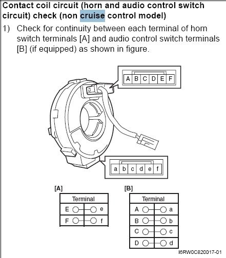

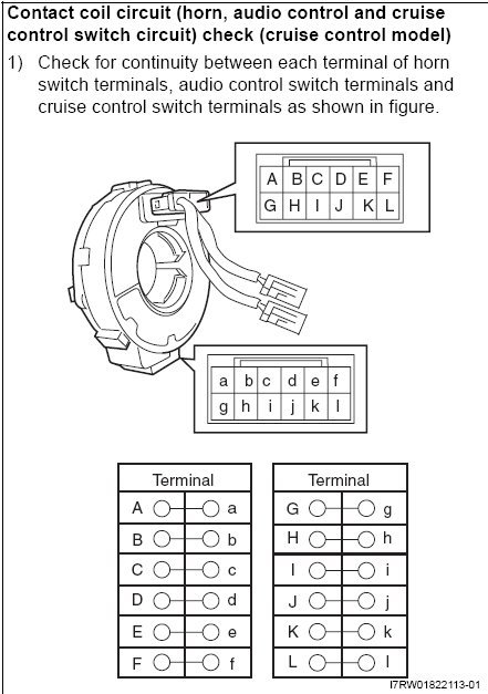

Как думаете, наличие свободных контактов в фишке контактного кольца из-за того, что круиз-контроль отсутствует?

А куда цепляться, если круиз есть?
Есть несколько вариантов:
1. Подобрать контактное кольцо от др модели авто, с бОльшим количеством контактов.
2. Аналогично пункту1, но использовать контактное кольцо от американского рынка, там есть дублирующий шлейф, соответственно свободные дорожки.
3. Взять контактное кольцо- донор(б\у можно даже не рабочее, тк ломается(рвётся) оно как правило в месте стыковки с фишкой), из него извлечь шлейф и вставить его параллельно в своё контактное кольцо.
4. На руле монтируется кольцо из меди на текстолитной подложке, на рулевой колонке(ответной части от нашего кольца медного) монтируется щётка генератора от автомобиля ВАЗ. Получается скользящий контакт, который однозначно выдержит любые варианты подключения по мощности подогрева руля. При этом вариант наиболее бюджетный, но и более "колхозный". Но есть примеры установок скользящего контакта, когда всё сделано достаточно аккуратно и надёжно.

Вот контактные кольца на SX4
наш
Американец
(при том что, контактов нужно тоже самое количество, однако их больше в 2 раза!) и на подушку тоже 2 пары идёт, тк как я понимаю для американского рынка подушки свои идут а не сименс-бош как на Европу.
на СГВ я думаю кольца аналогичные стоят, надо смотреть по каталогам. Либо снимать подушку и смотреть, тем более что у Вас американец!

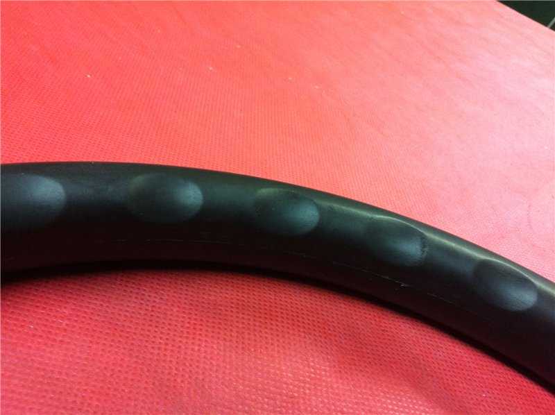

Всем привет, наверное как и все тут, после прочтения, загорелся установкой обогрева уже даже снял обшивку с руля =)
Но тут возник вопрос как после обмотки пищевой пленкой, как сохранить впадины для пальцев с обратной стороны

Xaker753
Анатомию руля(Впадины) -сохранить очень просто, тк нагревательный элемент тканевый, то при оклейке он повторит все выемки и особой проблемой это не будет.

На "американце" 12 дорожек ?! Я так понимаю что, внутри два шлейфа по 8 дорожек. 4 идут на подушки. Можно проложить дополнительный шлейф в "улитке". Буду делать себе обогрев, обязательно попробую проложить себе ещё один шлейф.
Нужно смотреть, можно как раз его и задействовать под "+" для питания подогрева руля и второй прокладывать не придётся.
