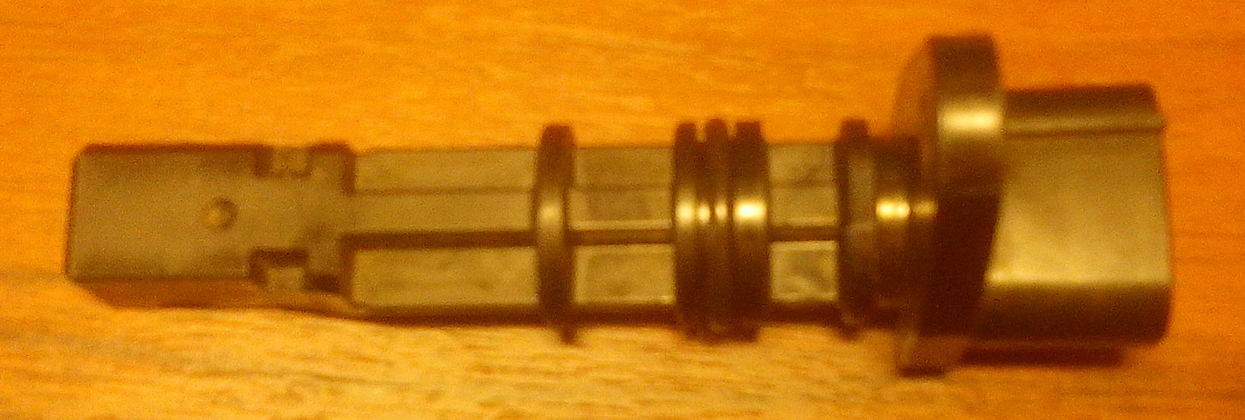

....причем трещина не от механического воздействия.
Т.е. там что-то мощное электронно-полупроводниковое, что оно сгорело и разорвало корпус? Я думал там обычный датчик Холла стоит.
U
udsasha
Ответ: спидометр, поддержание оборотов и ошибка obd
Я тоже думаю что датчик Холла, просто не понятно почему он лопнул именно в этом месте.

....почему он лопнул именно в этом месте.
Завтра свой вытащу, изучу на предмет трещин, а может и трепанацию ему устрою. )

У меня испортился, но внешне без повреждений был, пока не попытался разобрать:)))
Похоже он вообще не разборный и, соответственно, не ремонтируемый. В корпусе датчика зеленая печатная плата с контактной группой. Крышка продевается сквозь эти контакты и заливается пластиком. Мне удалось ее снять, только когда отрвал контакты от платы. Плату вынуть из корпуса вообще не смог, мертво сидит.

.....Похоже он вообще не разборный и, соответственно, не ремонтируемый...
Еще как разборный, молотком! )) Но да, ремонтировать там нечего, сдох именно сам датчик. Вчера заказал в Экзисте (2600 там стоит, срок поставки день-два), а потом решил яндекса спросить по коду. 34960-83E00. И о чудо, вторая ссылка дала магазин, где он был в наличии и стоил 2150. И еще и по пути почти. Уже поставил, но вот так
И поменять самому за 10 минут не испачкавшись..
не получилось, и перепачкался и совсем не 10 минут. Расходник (с-Дмитр) могли бы и поближе поставить. )

По результатам разборки датчика отпишитесь плз. У меня на плате внутри датчика следы оплавления. Не нравится мне такой пожароопасный расходник...

... У меня на плате внутри датчика следы оплавления.
Круто, у меня там все чисто. Особо его не изучал, да там и нечего изучать. Из активных элементов транзистор и диод. Ткнул тестером, они живы, значит скорее датчик того. Его уже не проверить, повредил при вскрытии. Пайки все хорошие, не китайские.

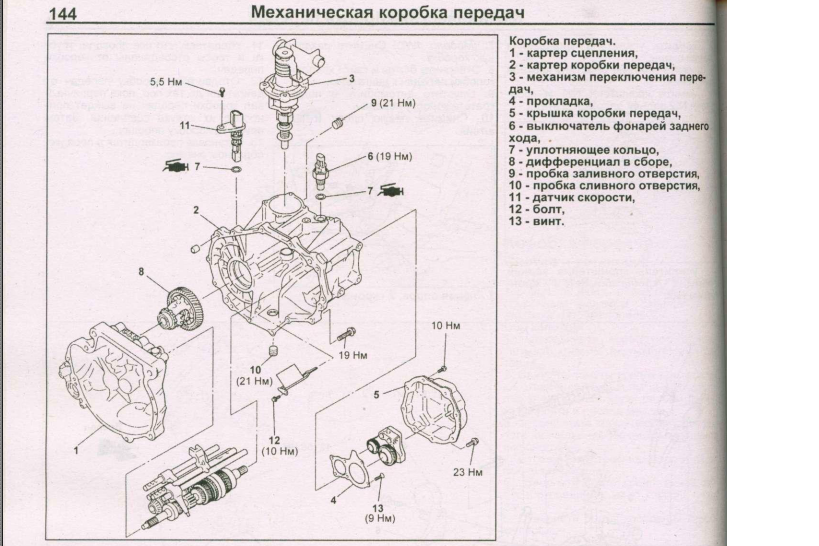

Да, глыбоко приходится руку просовывать. Снять разъем, открутить один болтик ключиком на 10, и вытащить датчик.

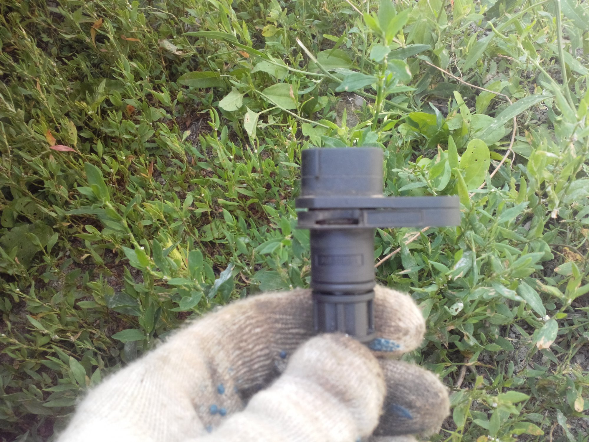

сегодня удалось извлечь его на свет и никаких деформаций в нем не обнаружил......так и не смог вытащить содержимое.
Какие деформации ты хотел там увидеть?:)
Это ж электроника.
Ушки которые ты обломал нужны были только при сборке на заводе. Он в верхней части залит типа эпоксидкой. В нижней части полый. Вскрыть его можно только ножевкой надпилив, и тогда он вынется. Только обратно уже не собрать.
Кто-то у нас на форуме вскрывал (пилил), есть темка даже с фоткой.

Думаю дело не в датчике. Мозг скорее всего видит скорость. А вот до табло данные не доходят. Попробуйте отключить датчик и прокатится без него. Будут изменения?
ALI
22 Май 2006
245
Правда было обломано одно ушко, при попытке вскрыть его, обломилось второе, но так и не смог вытащить содержимое. Не стоило наверное это делать.
Датчик залит компаундом примерно на половину. Нагрев феном до более 300 градусов результата никакого не дал. Пластмасса тоже необыкновенно стойкая к высокой температуре. Внутри плата с несколькими деталями. Разобрать мешает именно компаунд.
Т.к. он держит плату, то отщелкнув защелки сначала оборвете провода от контактов.

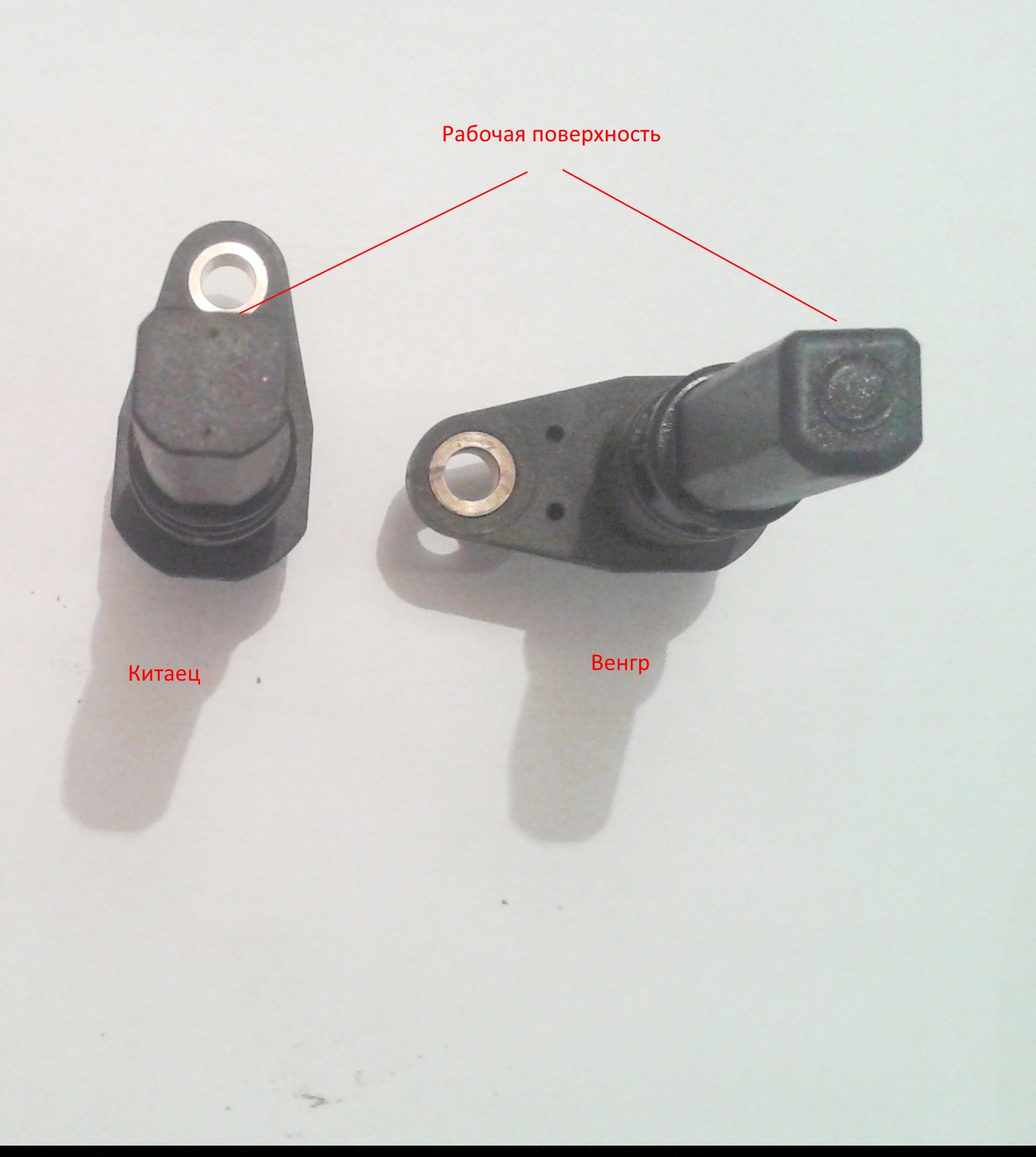

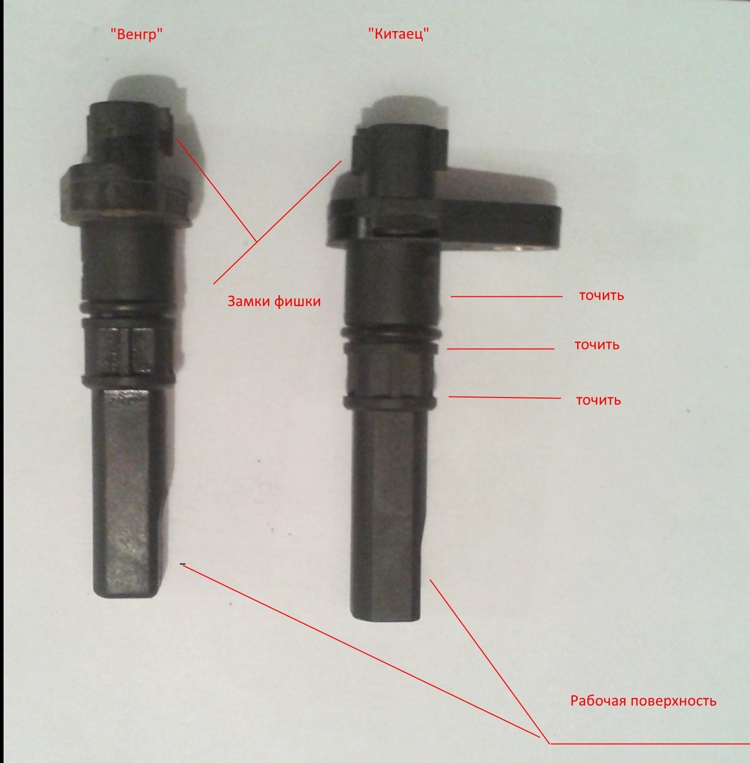

64000 км. Вот и мой датчик скорости отказал. Симптомы: спидометр и расход топлива не показывают, через некоторое время загорелся чек. На усилителе руля никак не отразилось. Посмотрел на цены и сильно, сильно удивился. От 3,5 и до 6 тыс. доходит. Цена как на материнку. Эта несправедливая цена подвигла у китайцев посмотреть. Цены там от 1,2 тыр. Видел я комментарии Дмитра к этим китайским изделиям. Тем не менее решил рискнуть. Выбирал подешевле, чтоб потом если что, не обидно было бы. Ориентировался я на картинку https://suzuki-club.ru/attachments/41429/. И в этом была моя ошибка. Короче, заказал я на Ali за 1 169 +700 доставка ems. 9 дней и датчик у меня. И началось. Снимаю неисправный и вижу, что дело не только в расположении самого разъема.
Это не крепежное отверстие под 90, а фишка разъема относительно датчика.
Повернута рабочая сторона датчика. Вначале я допускал какую-то возможность поставить датчик как есть. Но после проверки омметром выяснилось, что датчик реагирует только одной стороной. И для того, чтобы его поставить правильно, пришлось мне отрезать крепление и изготовить прижимную пластину в виде вилки. При этом оказалось что и фишку надо разворачивать на 180 град. Но это не проблема. А проблема в том, что диаметр посадочных мест у датчика где то на 0,4мм больше чем у родного датчика. Точил. Подогнал. Думал на этом все, да не тут то было. Резиновое колечко нового не дает затолкнуть датчик. Заменил его от старого- оно потоньше. Не лезет. Диаметр канавки под резинку тоже больше. Пилить не стал, снял резинку, подмотал вместо ее ФУМ ленту и поставил датчик. Понаблюдаю потом за подтеканием масла, но, думаю должно быть все ОК. Датчик плотно зашел. Завел – чек погас, проехал-спидометр работает, расход показывает. Итог, несмотря на труды, смысл покупки китайского изделия был. Я пенсионер. Экономия 1500 р. Это 10% пенсии. Потом я смотрел на Али, но датчика один в один с родным на не нашел. Есть только на http://www.ebay.com/itm/Suzuki-Swif...ash=item282f10f9a5:g:FMIAAOSw9NdXs2Of&vxp=mtr, и цена хорошая, но увидел я это поздно. Да и ждать долго, наверное. Может кому то мой опыт пригодится. А я надеюсь, что новый датчик поработает. Ну и пару фото, для наглядности.[DOUBLEPOST=1499378053,][/DOUBLEPOST][DOUBLEPOST=1499379147,1499378053][/DOUBLEPOST]Entschuldigen Sie mich. Одно фото лишнее загрузил.
"просто отпилил крепёжное отверстие, развернул датчик под правильным углом и зафиксировал самодельной широкой шайбой." Это он сделал напрасно. Коробки в этом месте абсолютно одинаковые, и датчики встают одинаково. Думаю Венгры специально "развернули" разъем
Похоже это ошибка.Во всяком случае в отношении моего китайца.
Похоже это ошибка.
jaltkolombo ты посеял во мне сомнение в моей правоте. И вот я в столь поздний час поперся в гараж чтобы подержать в руках оригинальные датчики.
Так вот, оригинальные датчики действительно конструктивно отличаются только повернутым разъемом.
Вид внутри у дорестайловского другой. Но посадка в коробку, диаметр одинаковы.
Так что все вопросы к Китайцам. Сейчас вижу по твоей фотке что они действительно рабочую поверхность не в ту сторону направили.
То есть получатся что они хотели сделать датчик на Венгра, но только ухо крепежное не в ту сторону направили.
А как Вы объясните что их ещё напильником дорабатывать надо? Может это датчики вообще на другую машину, а они посмотрели что похоже на сузуковские. Ведь в описании пишут номерок от рестайла, и тут же что подходит к вагону, свифту и тд. При этом у дорестайла кроме того что ухо у датчика повёрнуто на 90 градусов сама поверхность датчика ребристая и в сечении точно квадратная без всяких скосов.
jaltkolombo
13 Апрель 2016
Suzuki Ignis 2007 г. 4х4 1500см3
Вот как китайцы и переводчик обозвали мой датчик Автомобиль/автомобили часть Датчика Скорости для SUZUKI WAGON SWIFT 34960-83E00 09204040 4700390. А дальше на сайте продавца есть таблица применяемости и вот в ней указан наш игнис. Может быть они имели ввиду возможность установки на нашу машинку, а предназначен он для WAGON и SWIFT ?
Одним словом - Китай.
Установочное отверстие для датчика круглое(17мм) , но датчик немного овальный !!!(17,3мм-16,9мм), чтобы поставить, пришлось чуть подпиливать."
Вот такой отзыв мне нравится больше.

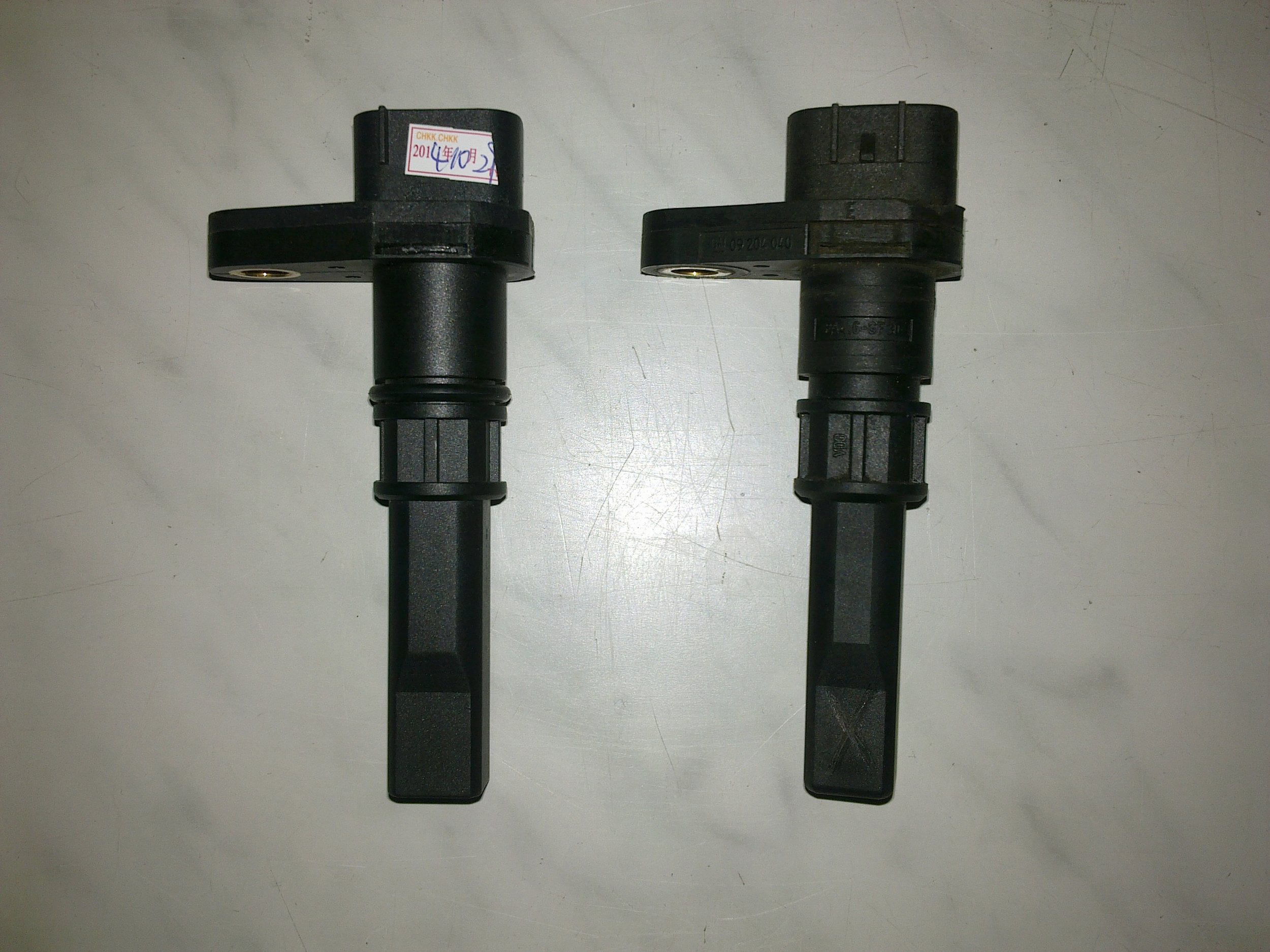

У оригинального дорестайловского датчика не ухо повернуто, а фишка разъема.
Да, внутри тело выглядит по другому, но заканчивается он квадратом, и скос там есть, такой же как на фотках jaltkolombo.
Да Дмитр, Вы как всегда правы, действительно есть скос, просто из-за ребристой поверхности не сразу в глаза бросается. На фотке ведь дорестайловский датчик?
Да, это он.
Я сейчас в точности уже не помню, Но для Венгра сделали другой датчик не просто так. Дорестайловский датчик не понравится электронному спидометру Венгра.

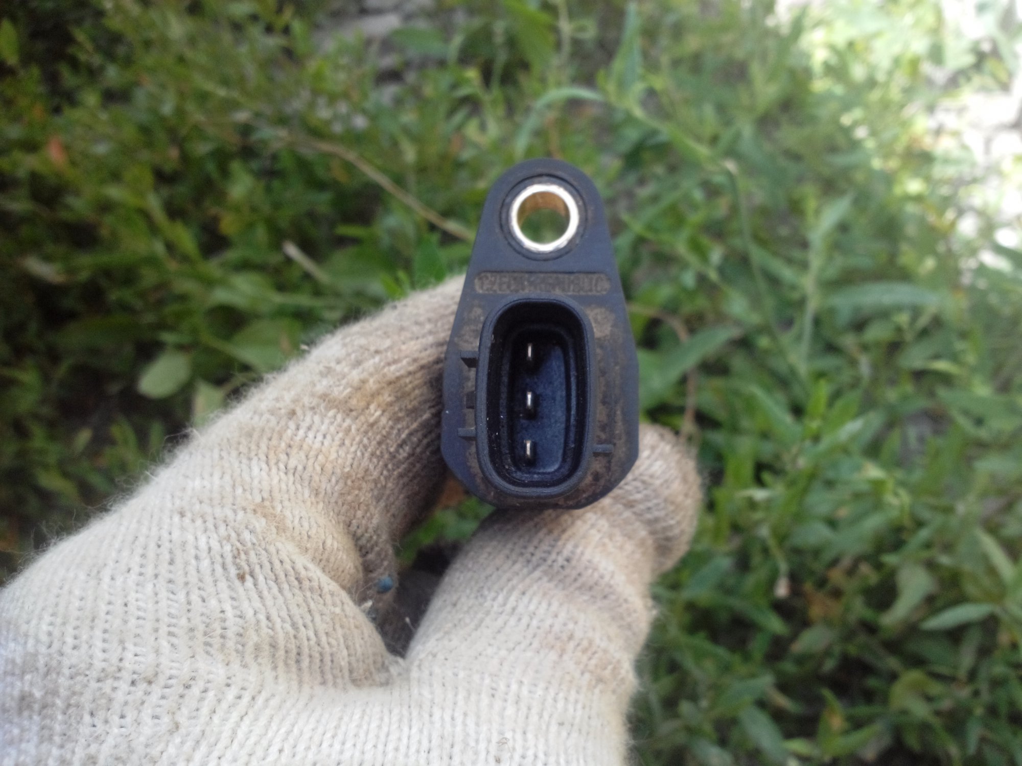

Как-то тоже снимал этот датчик. Смотрю, корпус немного расходится начал. Может от нагрева. Залил его в итоге эпоксидкой. Тьфу, тьфу... Ездим!

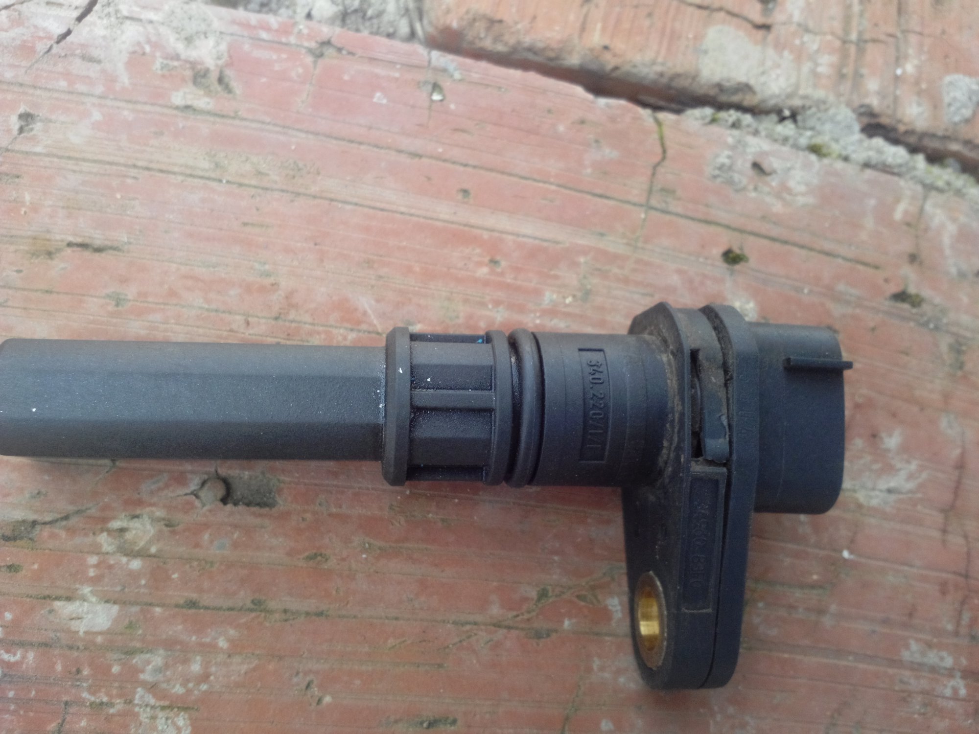

Мне в 2014 году ещё больше повезло. На Алиэкспресс купил полный аналог родного датчика. На фото заводской датчик обозначен буквой Х
