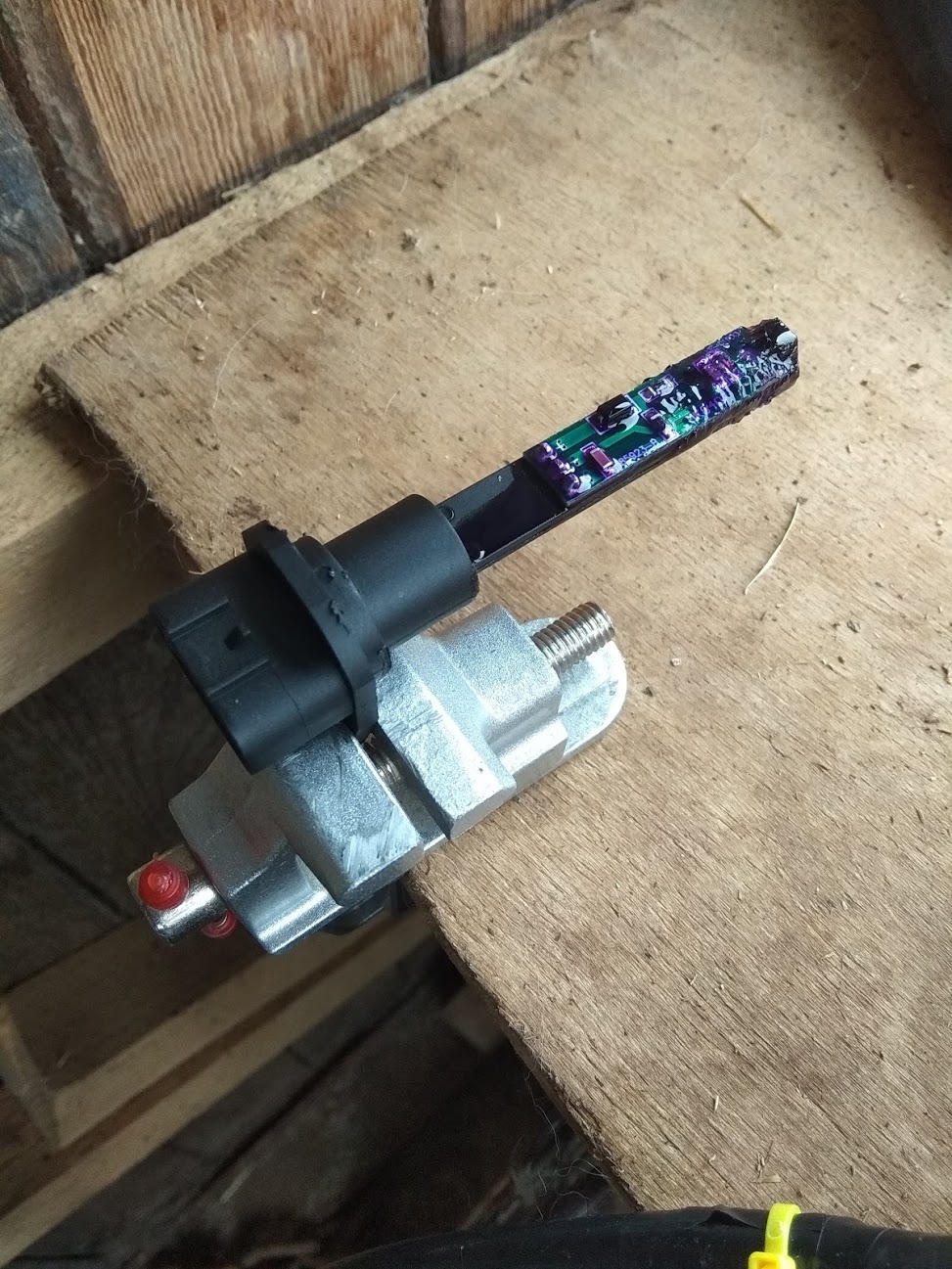

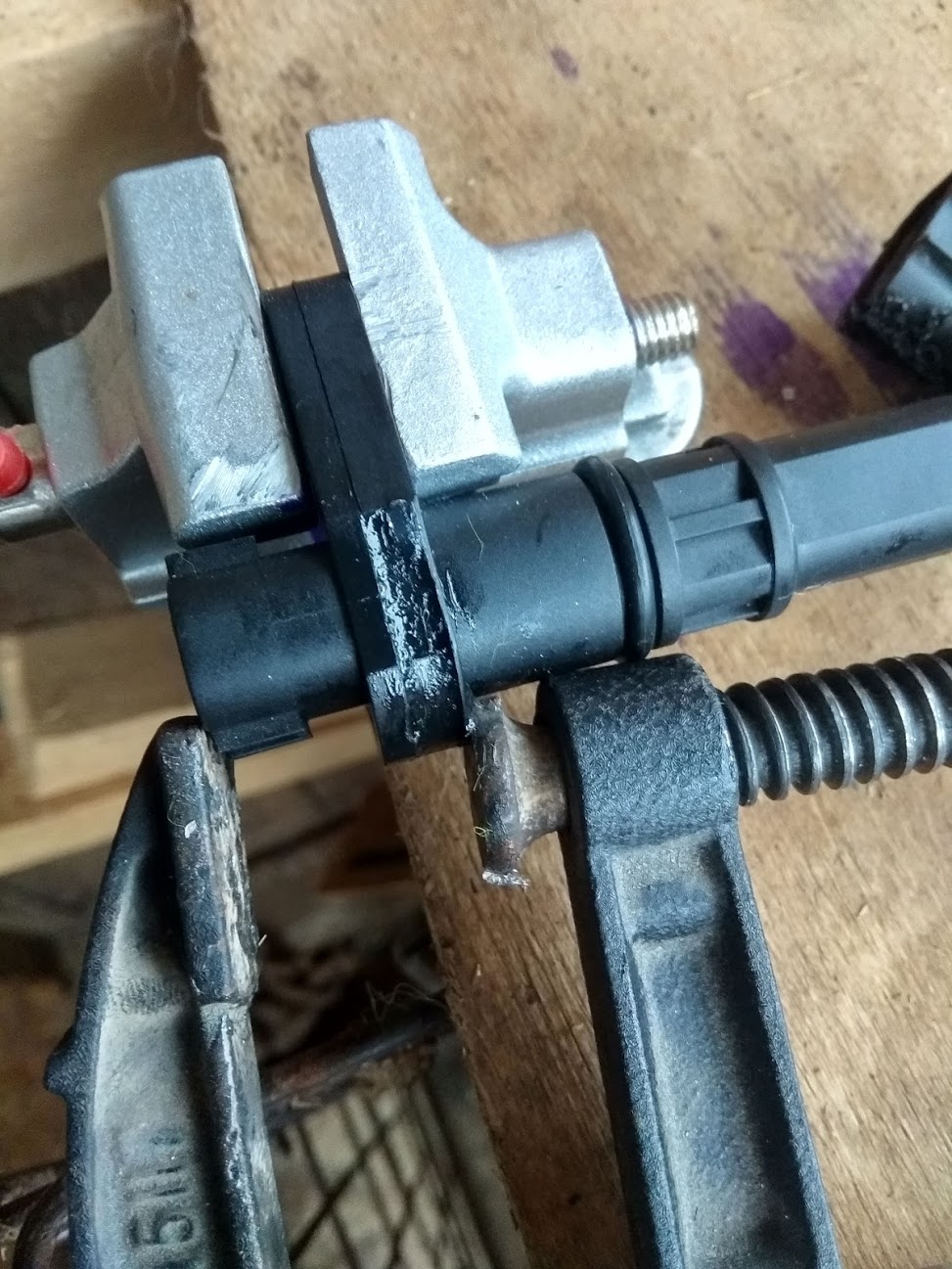

Я себе ставил на игнис 2 китайский датчик за 1000р, встал он почти без проблем - только пришлось колечко заменить на более тонкое. Через полгода умер, я его вскрыл - внутри было несколько капель воды, плата корродировала нафиг. Фотки на драйве выкладывал.
Стрелка на 0 легла сначала, потом через пару дней датчик бился в конвульсиях, дергая стрелку от 0 до 140, а еще через 5 совсем затих.
То же самое было, один в один.
Купил такой же, сразу вскрыл (он разбирается тонкими отвертками, ничего пилить не надо), заводской герметик ободрал, обмазал цапонлаком плату и собрал обратно на силиконовом герметике. Но этот второй датчик уже пришел с неправильным креплением, то есть его пришлось повернуть наоборот в коробке, чтобы он работал. Интересно, сколько прослужит после моих "очумелых ручек". В принципе 1000р на эксперимент не жалко.

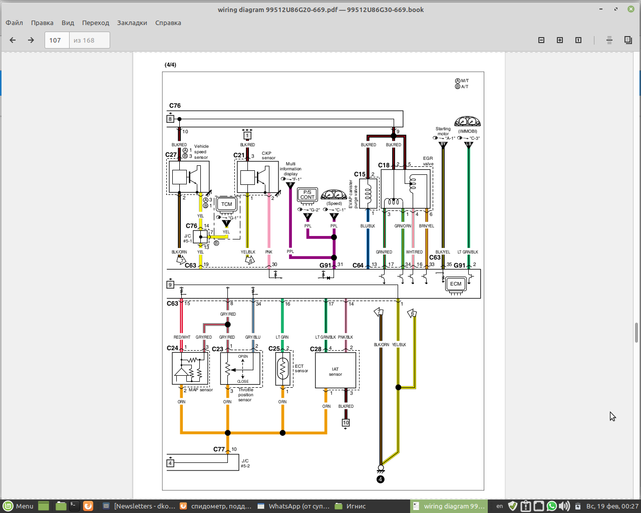

Доброго времени суток. Авто 2007 года венгр 1.5 4х4 на ручке. Полтора года ездил без работающего датчика скорости. Сам датчик оставался в коробке как затычка, чтоб ничего туда не попало. Проблема была в том, что снимая фишку оборвало пару проводов и я не был уверен точно какие провода за что отвечают. Точно знаю где на фишке должен быть желтый сигнальный провод, а на форуме видел фото, что в середине черно-оранжевый. Сегодня наконец пришел китайский датчик, для точности подбора отправлял продавцу фото старого, пришел точно такой же, с разъемом поперёк относительно крепления, как и на старом. Проблема в том, что как бы я его не крутил, он не хочет давать импульс на спидометр. Думаю на косяк последовательности скрутки, т.к. не до конца уверен что в середине должен быть черно-оранжевый провод. Может есть у кого фото фишки под капотом где чётко видно цвета проводов?
