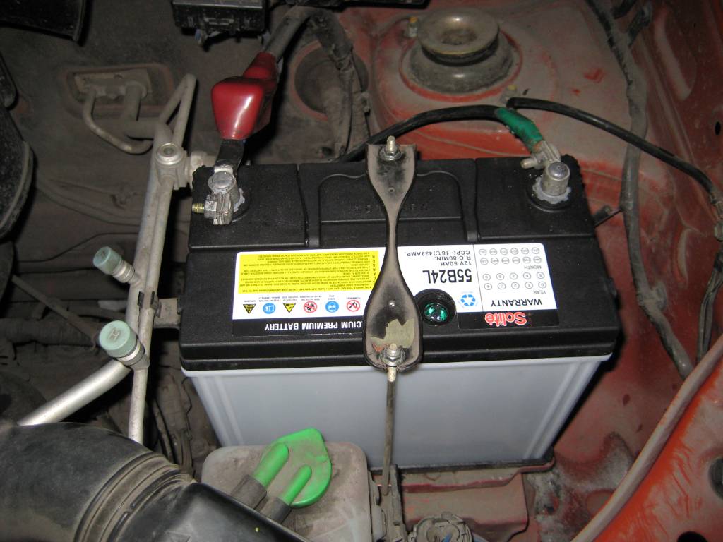

Я себе взял почти 2 года назад Solite 55B24L 50AH CPP-433Amp. У круза аккум с обратной полярностью и малыми клеммами. Бери любой, какой подойдет по клеммам.

В первую очередь акум надо выбирать по размерам! Иначе можно просто не всунуть его на своё место! Не возить же его в багажнике?
Во вторую - выбирать по полярности и размеру клемм, чтоб не городить переходники.
И потом уже смотреть ёмкость и пусковой ток. У моего Solite пусковой ток 433А.
Большая ёмкость это плюс. Не надо тут сказок про недозаряд! Это было актуально только у совковых жигулей и других масквичей, у которых был слабый генератор. Тот же подогрев сидений, свет или туманки жрут поболе зарядки аккума. Особенно усилитель руля.
Стандартно акум заряжается током в 1/10 от своей ёмкости. Т.е. для 40а/ч акума ток зарядки 4А, для 50а/ч - 5А. Разница всего в 1А. Одна лампочка в фаре или ПТФ потребляет ток в 5А. Под наши размеры и тонкие клеммы еще надо поискать акум более 50а/ч.
