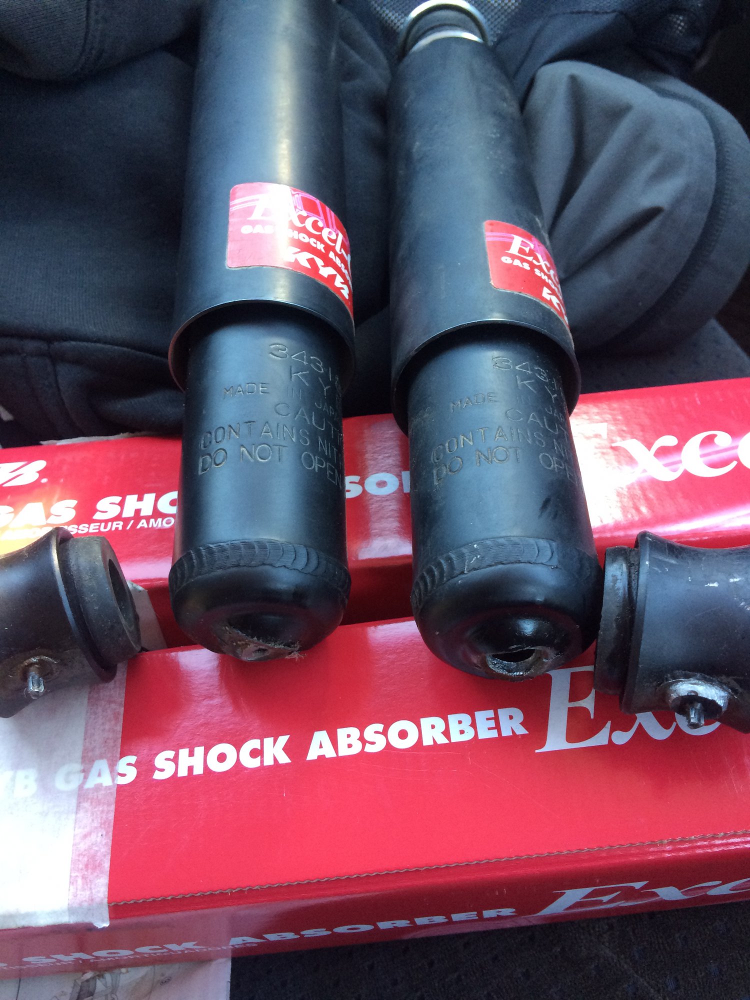

Решил поменять передние амморты, вышеупомянутые оранжевые каябы слишком мягкие стали после 5-ти лет эксплуатации.
Купил им на замену такие же 343185 Kyb Excel-G, только свежие и потому черные.
Купил в Rossko, официалы каябы.
Через две недели у обоих аммортов вырвало нижнее крепление, через дыру вышел весь газ и масло.
Внешне аморты сделаны качественно, шрифт, швы, коробка.
И продавец уверял, что подделок у них нет.
Но увы.
В общем, с каябой я завязал навсегда.
serg_k07
30 Апрель 2013
1,034
408
Великий Новгород
Какая-то хрень.
Точно такие же Excel-G 13 года работают хорошо, пробег около 80 тыс км, замены не требуют.
Скурвились, что ли... Жаль.
Mihanik
13 Июль 2008
184
Шелехов
Suzuki Jimny Wide 1.3, 2000г, АКП, 43-й кузов, M13A, все в стоке.
Урал М-62 "Рыжий"; Intruder VS 800 "Злыдень" Intruder VS 1400.
Продавцы готовы принять назад.
Брак есть везде и всегда, согласен, вопрос только в процентном количестве этого брака.
Для меня вопрос решён.
Рисковать жизнью, машиной, тратить свое время, возясь с этим говном, не собираюсь.[DOUBLEPOST=1472006270,1459152638][/DOUBLEPOST]Поставил на перед Токико Е2154, газомасло.
Что сказать, эти амморты родные, встало всё четко,
только нет в комплекте металлической втулки нижнего сайлентблока,
И сам сайлент подрезал по ширине с обоих сторон по паре мм, не влезал.
Ценник - 2400 за штуку с Экзиста в Иркутск.
По качеству Токико- аммортов:
в руках очень тугие,
в работе жестковаты на грунтовке, на асфальте отлично.
Нижнее ухо приварено очень хорошим швом в отличие от вышеупомянутых бракованых Kyb Excel-G,
где просто сопля невнятная вместо шва.
