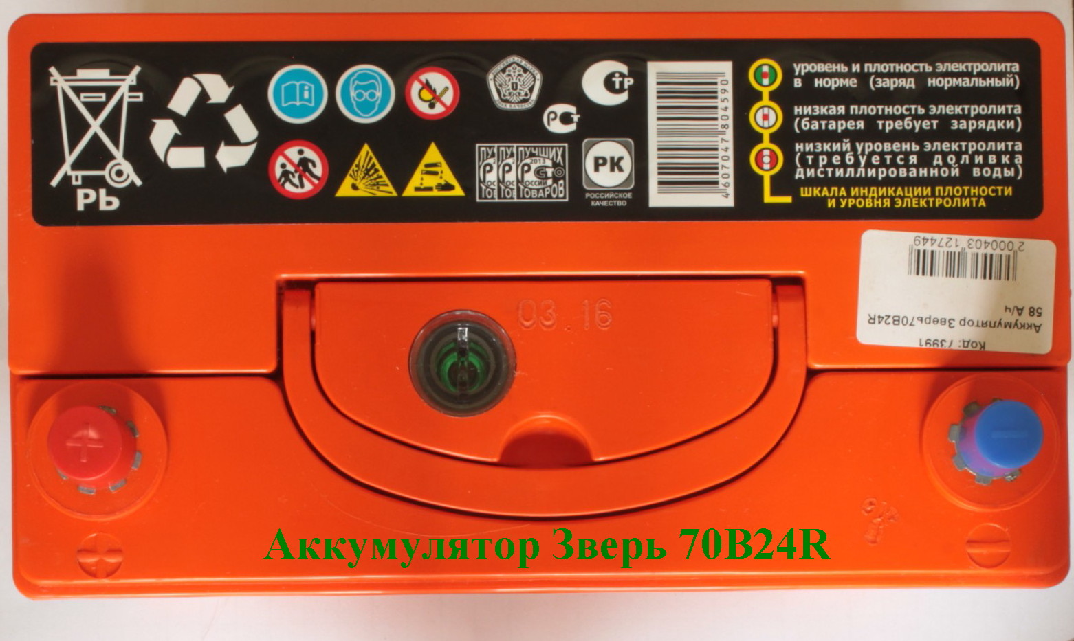

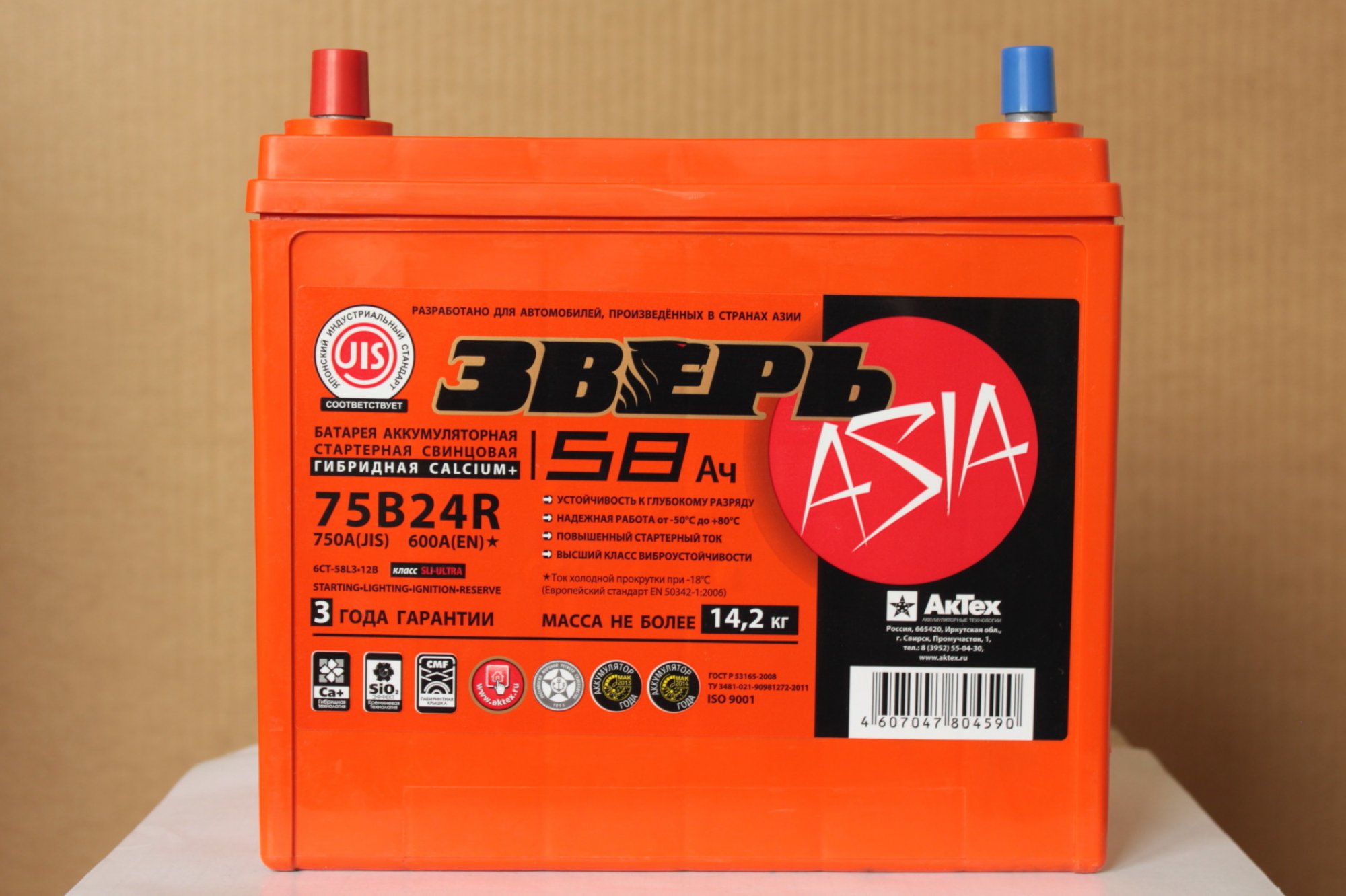

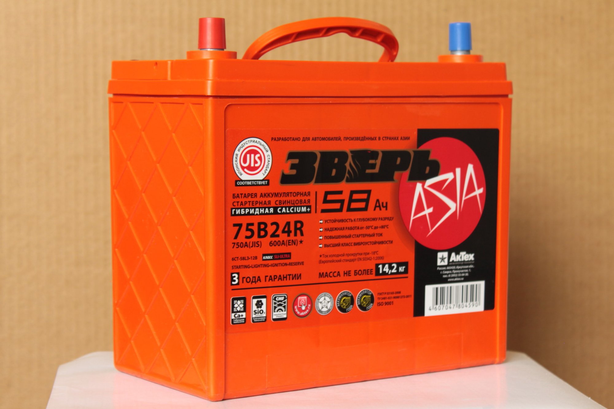

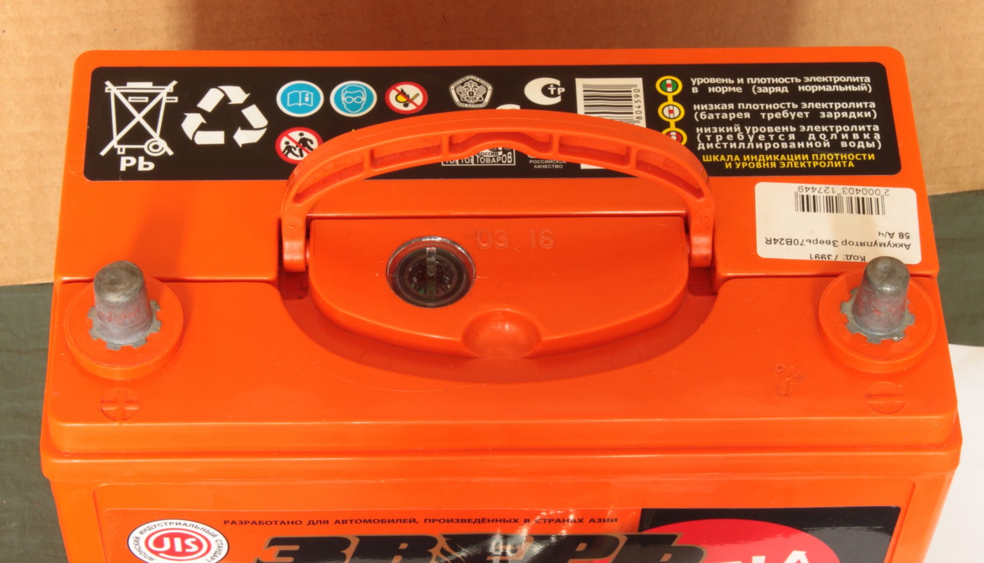

Решил брать гибридный кальций плюс (Са +) аккумулятор, устойчивый к глубоким разрядам.
Из гибридных аккумуляторов у нас продают:
- Тюменьский "Медведь Азия" (55Ah) . . . 3800 рублей и
- Иркутский "Зверь Азия" (58Ah) . . . . . . . 4800 рублей. Купил:
Подробности о нем на сайте производителя: http://www.aktex.ru/qa/141.html

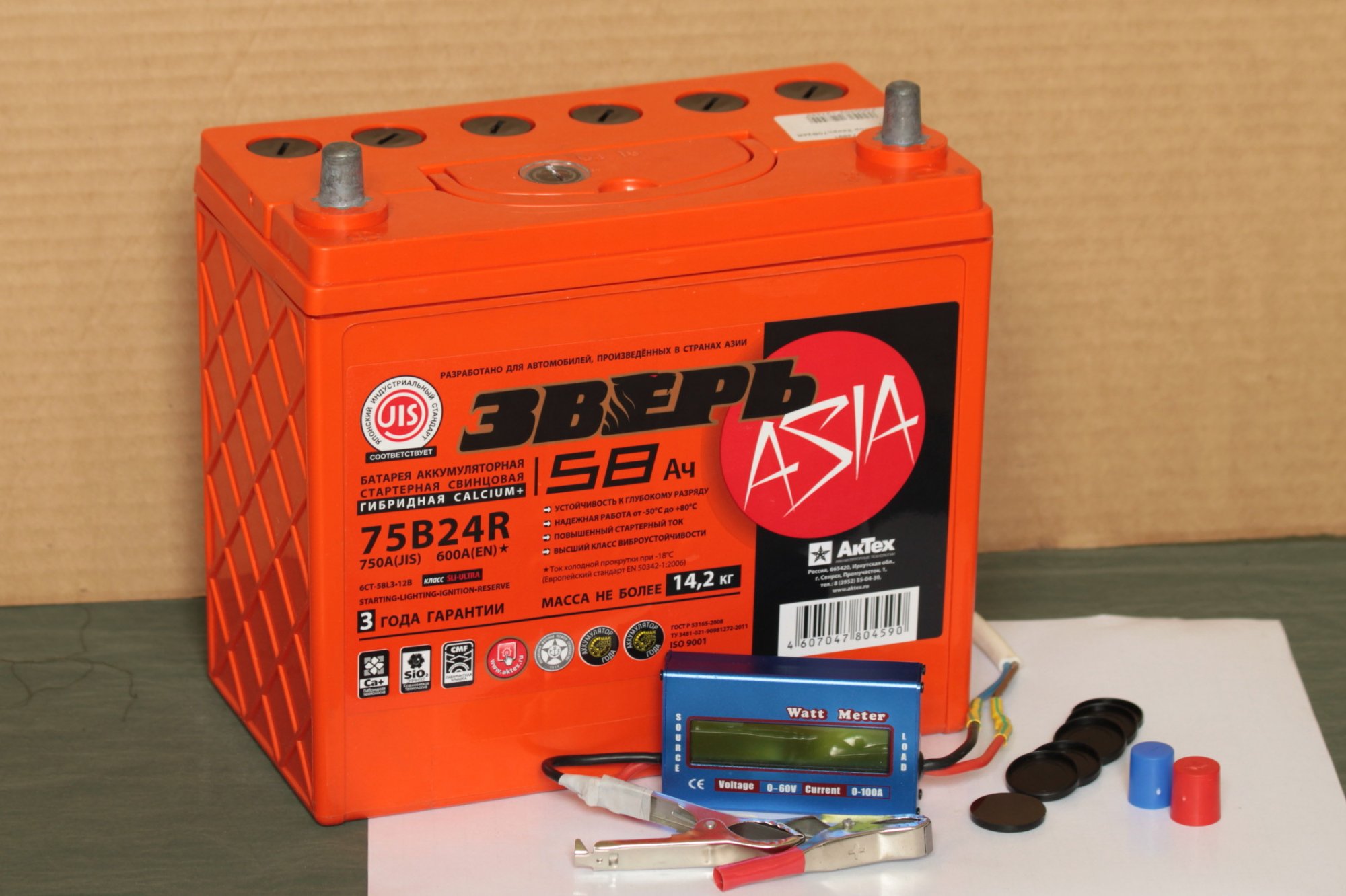

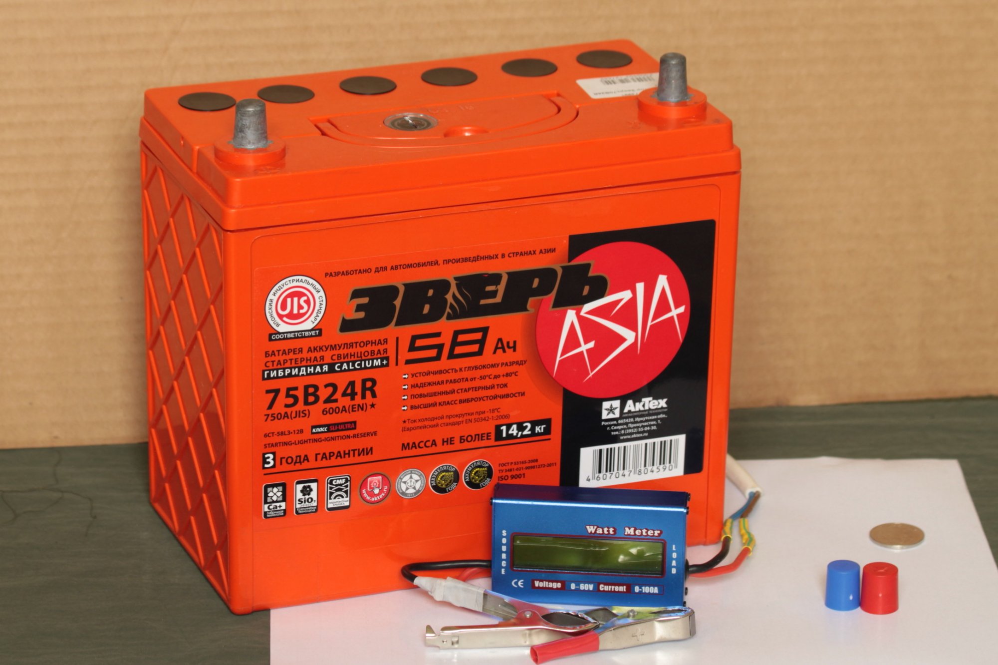

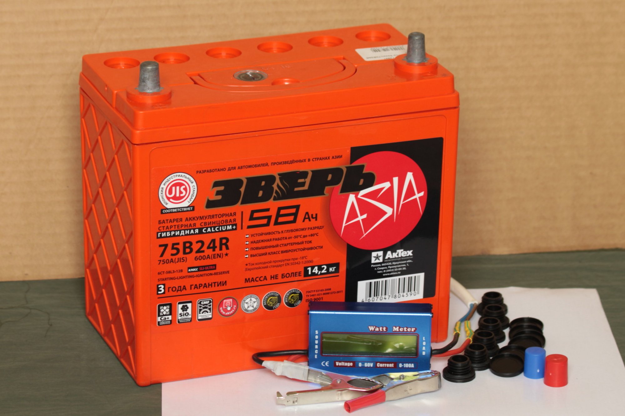

Решил проверить Резервную емкость своего нового "азиатского" аккумулятора и сравнить с "европейцами". В домашних условиях это можно.
Напомню - Резервная емкость показывает, долго ли холодной дождливой ночью продержится автомобиль, у которого испортился генератор. Или (то же, только по умному)
Сколько минут Аккумулятор сможет выдавать в нагрузку ток 25 Ампер
до того как напряжение на его клеммах упадет до 10,5 Вольт.
Измеряется в минутах. Чем выше результат, тем лучше.
Подготовил нагрузку - 4 лампы дальнего света 100 +100 + 60 + 60 = 320 Вт.
По мере разряда аккумулятора ток регулировал добавляя лампы 20, 10, 5, 5 Вт.
Все заранее приготовил, спаял.
Выдаваемый в нагрузку ток, мощность и А/h измерял китайским Watt Meter (см. на фото), крутым мультиметром АРРА-103N, время - обычными часами.
И вот результаты:
Аккумулятор прямо из магазина (без подзарядки) продержался 65 минут, выдал 27 А/час или 311 Ватт.
Плотность электролита упала до 1.14 - 1.16 в разных банках.
После полной зарядки аккумулятор продержался = 107 минут, выдал 44,85 А/час или 523,7 Ватт.
Плотность электролита упала до 1.14 - 1.18 в разных банках.
В сравнении с "европейскими" аккумуляторами этот результат очень даже порадовал.
"Европейские" призеры 2015 года:
Лучший результат - у батареи Tyumen Battery Premium: ............ 110 минут. Но у него емкость 64 А/ч
На втором месте - батарея Topla (производитель неизвестен): ..... 109 минут. Емкость 66 А/ч
На третьем месте - батарея Exide premium (страна не указана): ... 107 минут. Емкость 64 А/ч
На четвертом месте у них Bosch, Silver star, Зверь (Россия): ........ 103 минуты. Емкостю 63 - 60 А/ч
А этот Иркутский аккумулятор "Зверь-Азия" продержался ........... 107 минут, имея всего 58 А/ч ёмкости - претендует на третье место.
Измерять характеристики по току нечем.
Заряжал зарядным устройством Орион PW 270 током 3 А до напряжения 14,7 V, при этом напряжении держал ещё часов 15.
Плотность после зарядки поднялась до 1.29 - 1.30, много конечно, но электролит не стал разбавлять, сколько с завода налили так и оставил, только уровень дистилированной водой подровнял. (Да, кстати, предыдущий аккумулятор, Rocket, новый с магазина после подзарядки плотность тоже была высокая - 1.30.)
Напряжение через двое суток 13,08 Вольта.
Напряжение через пять суток 12,88 Вольта.
Поставил на машину, работает.

Отчет о работе аккумулятора в -35*C
Иркутский "Зверь Азия" (58Ah, 600EN),
Цена 4800 р.
(Июнь 2016 - ноябрь 2017 - февраль 2018 г.)
Больше недели в Сибири стояли морозы ночью -40*C и ниже, днем -37 -35*С.
При такой температуре машина неделю стояла на улице, не заводил.
Через неделю при температуре -35*C попробовал завести.
Первый старт секунд 15. Cтал схватывать один цилиндр, двигатель задергался но так и не завелся. Стоп. Отдыхаем около минуты.
Вторая попытка секунд 10. Схватывает один цилиндр, но так и не заводится. Перекур.
Третья попытка. Четвертая и лампочки заморгали. Пятая - лампочки тухнут, стартер клацает.
Снял аккумулятор. Дома он согрелся до комнатной температуры. Плотность электролита 1,24, что соответствует ~75% заряда. Последний раз я его заряжал в ноябре 2017 перед зимой.
Вывод.
Перед сильными морозами надо дополнительно заряжать аккумулятор
т.к. в машине он не подзаряжается до 100%.
Двигатель должен заводиться с пол оборота, все четыре цилиндра. За этим надо следить. Сейчас и при минус пятнадцать заводится на второй-третьей секунде. Свечи давно не менял, третья зима, потеплеет попробую, может из-за них.
Цена 4800 р.
При такой температуре машина стояла на улице, не заводил. Через неделю при температуре -35*C попробовал завести.
Вывод.
