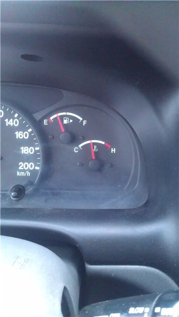

У меня стрелка примерно так же.Патрубок выход с термостата холодный?с новым темостатом машина вот так прогревается
это нормально для него??
или стрелка должна быть ровно по середине?
если по середине то почему не греется тогда?
в машине стоит картон и войлок на ДВС.
и печка не очень тёплая(
У меня все так же 1 в 1 печка правда дует нормально.Вот поэтому я и не меняю термос,дело не в нем.Какой поставил,оригинал или нет, на 82 градуса?да патрубок как и должен один холодный второй горяий
