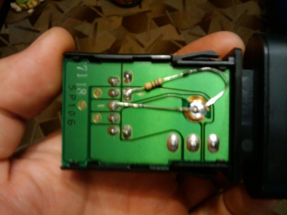

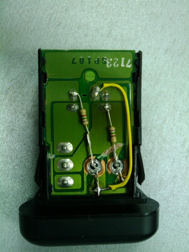

Очередной раз сгорела лампочка подсветки кнопки обогрева стекла.Вот что наколхозил
(диоды работают от 3В, резисторы 750 Ом).Поглядим, надолго ли.Горят по яркости кстати отлично.
