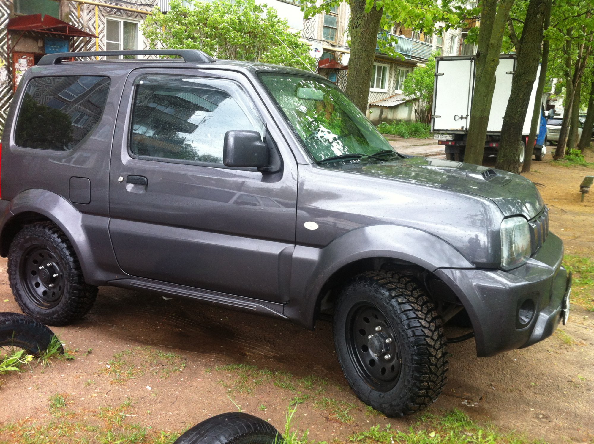

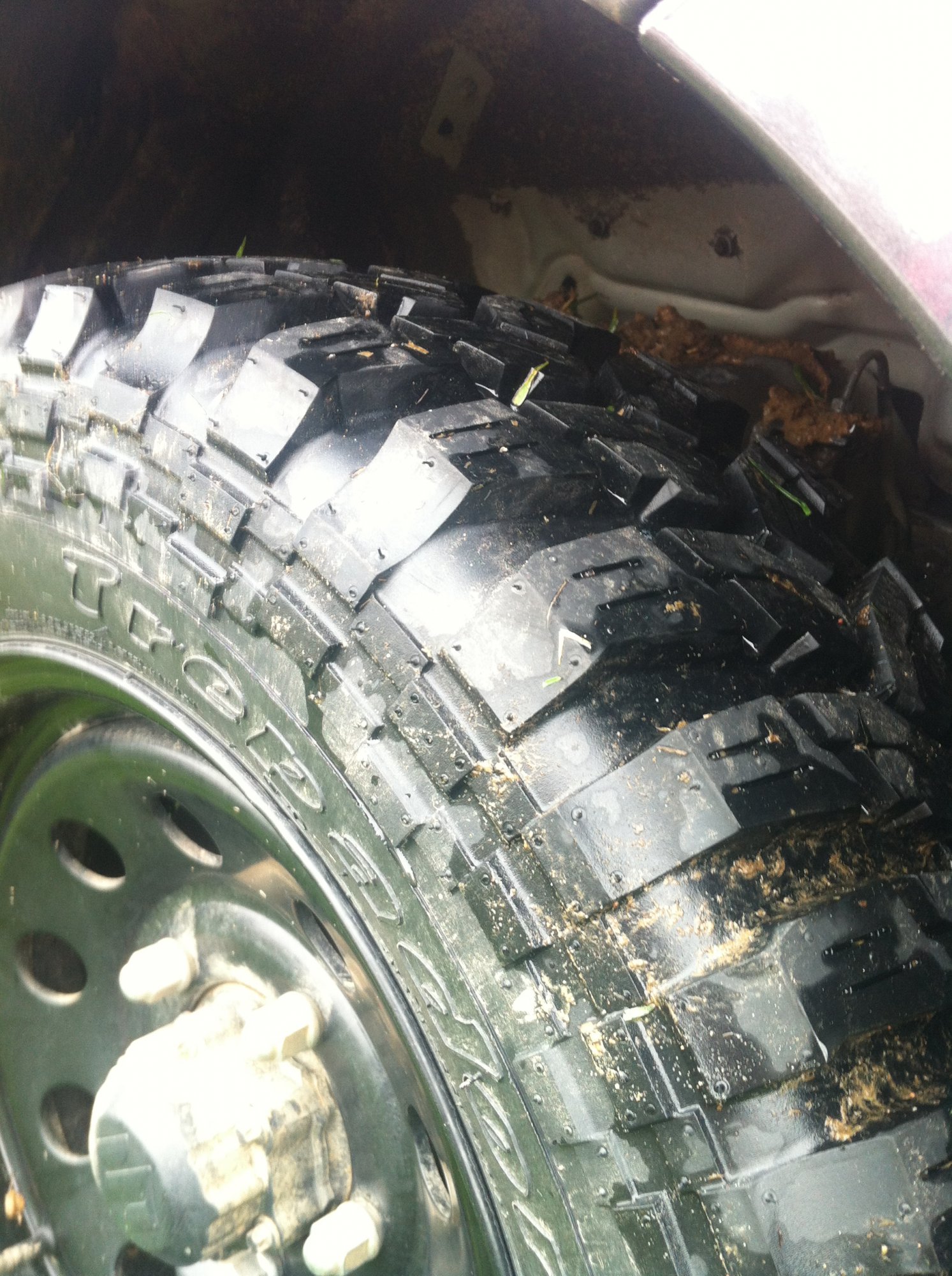

Друзья, делюсь обновками. Maxxis m8060 trepador 205/70 15 Тайвань , штамповка штатных размеров Китай. С машиной произошли кардинальные изменения. Гребет и копает как бульдозер. На трассе 120 норм, чувствуется вибрация на руле, но не критично.
Рад что взял штатный размер, т.к. лифтовать денег нет. Ходы подвески соответственно сохранились, можно смело нырять во все ямы и т.д.
Мое субъективное мнение, что это лучший вариант существенно повысить проходимость и улучшить внешний вид с минимальными вложениями.

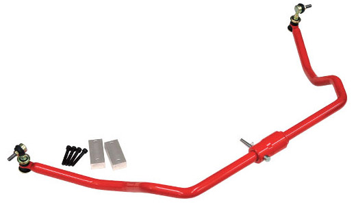

Стаб - это железяка, ограничивающая ход подвески. Такая изогнутая штука с двумя отростками с краёв, которая крепится к раме, а отростки - к мосту. Так понятней?
OneManBand
23 Сентябрь 2014
30
Suzuki Jimny
Конечно же они сохранились, поскольку для их изменения замены колёс недостаточно.
благодарю, что меняется в худшую сторону при ее демонтаже?
Можно и перевернуться по неосторожности, особенно при большой (точнее лишней) скорости входа в поворот.
Правильно, пока надо как следует узнать Джимника и его поведение в поворотах.
А, саме лучшее, не снимать совсем, а вот такую фиговину сделать:

Разъединяемый стаб, конечно же, не плохо, но не всегда бюджетно. Гораздо проще, при поездке в бездорожье, открутить верхние крепления и подвязать стаб наверх...
Не, ну это крутить-вертеть, надо чтобы щёлк и всё ))) Так, мы у же глубоко в оффтопе )))
