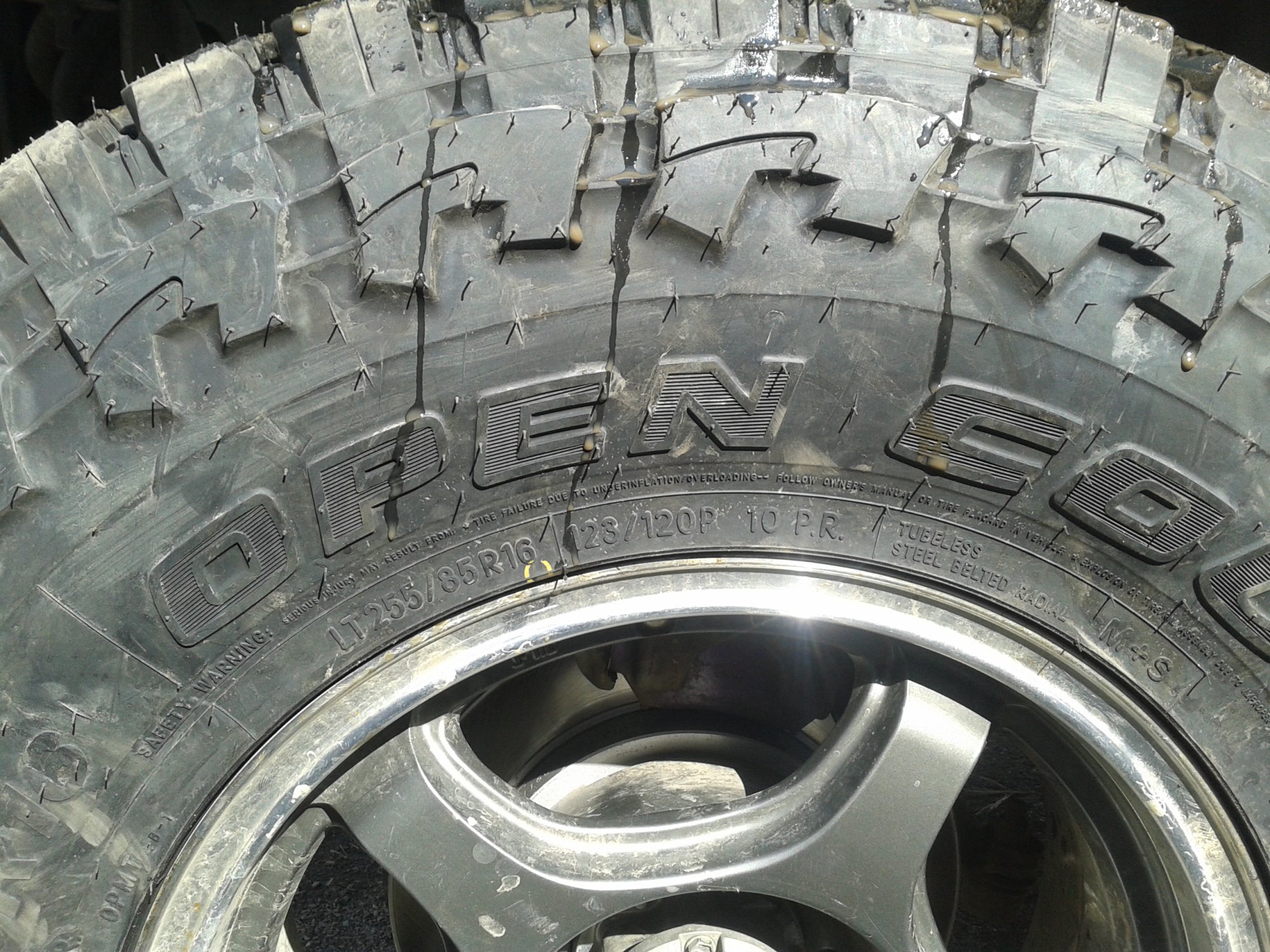

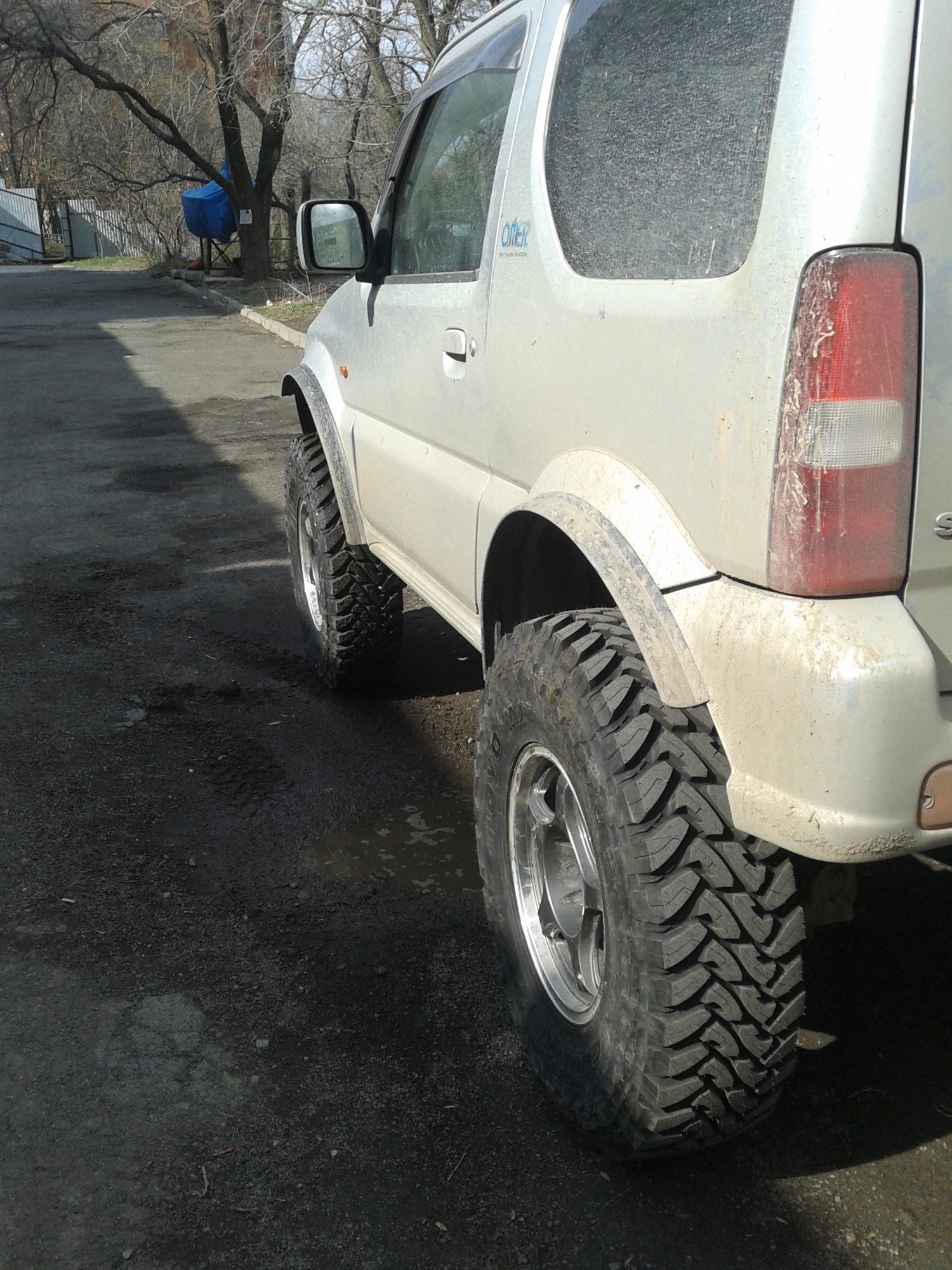

Ну а такую?????
TOYO OPEN Country M/T
Купил, поставил. Практически не шумит, про вес 27 кг на баллон 255х85х16 оказалось не шутка, так и весят. Боковина очень толстая, 10 слоев корда, 2 стальных, остальные полиэстр и нейлон. Понравилось, что закраина диска утопает целиком в спецолив, края дисков вообще не торчат.
На дроме появилось много недорогой китайской резины - кто что про нее знает? Например комплект новых 30*9.5 МТ за 20-25 т.р., по нынешним то ценам - халява.
