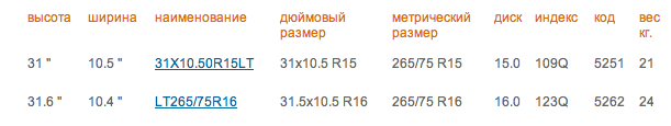

nordom Да ни кто не спорит! Так будет правильнее всего!
Вот пожалуйста
BFGoodrich MUD-TERRAIN KM2
235/75R15 вес 18
235/70 R16 (извините, но чуть меньше т.к 75-нет) вес18
Посмотреть можно здесь
http://www.extremetyre.ru/tyre.htm?brand=BFGoodrich&model=MUD-TERRAIN_KM2&brand_id=11&model_id=75
И вот ещё как вариант
А теперь диски 15- http://www.extremetyre.ru/product.htm?id=du0009 и 16- http://www.extremetyre.ru/product.htm?id=du0016
Разница три килограмма (в дисках)!
P.S
Но только имейте ввиду что 235/75 r15 будет меньше чем 235/75 r16!
А вот как раз 225/75 r16, чуть-чуть больше 235/75 r15!!!
Соответственно, то как Вы предлагаете считать- тоже не совсем корректно!
Поэтому надо брать 235/75/15- 18кг, а 225/75/16- 20кг(можно сказать, что 18-20 т.к грузоподъёмность разная, но это в принципе не сильно влияет на сравнение!)
