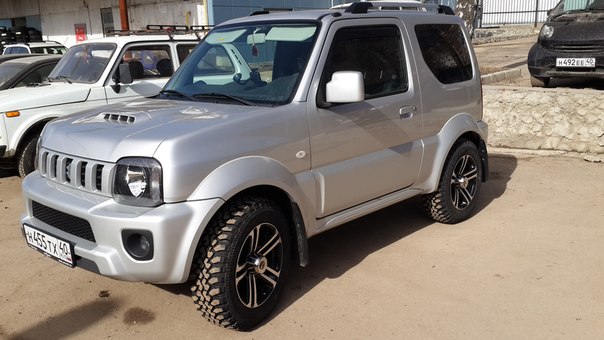

жимни
То есть Кордиант 215-65-16 + диски +3000руб = БФГ МТ 215 75 15 без дисков
По клиренсу получается среднее между штатным размером и 215-75-15. И входят в сток без лифтовки?
Считаю данный размер идеальным для стоковой машины без прицела на автоспорт. Красиво и в меру функционально. Ничего ни при каких условиях нигде не трет. Цена БФГ МТ у нас 6350 за баллон, эти колеса мне собрали за 28000.

Я долго курил тему колес, на драйве есть несколько НОВЫХ машин, на которых стоят 215/75R15 без лифта и вполне нормально. Наверно эти люди и здесь есть. Вот там действительно ощущение тесноты... А с 215/65R16 можно отделаться какими нибудь проставками под пружины я думаю. Хотя лично мне нравится и так.

Я долго курил тему колес, на драйве есть несколько НОВЫХ машин, на которых стоят 215/75R15 без лифта Хотя лично мне нравится и так.
при артикуляции будет бампер рвать.
