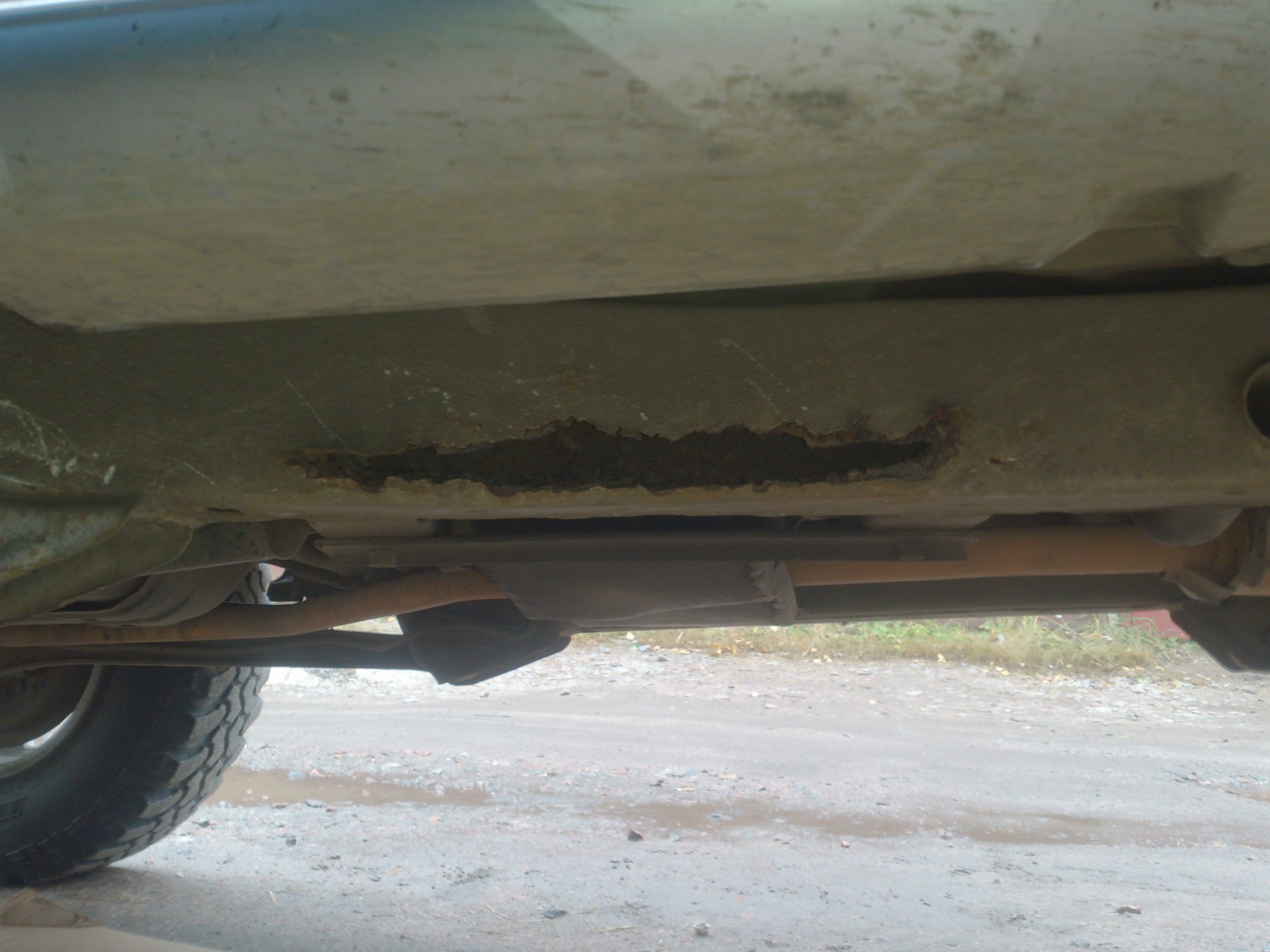

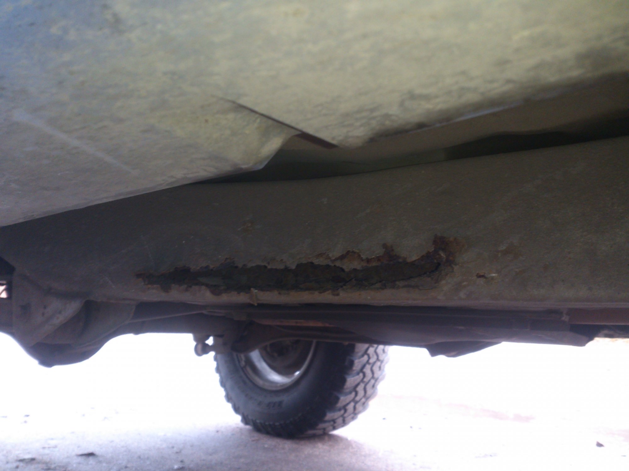

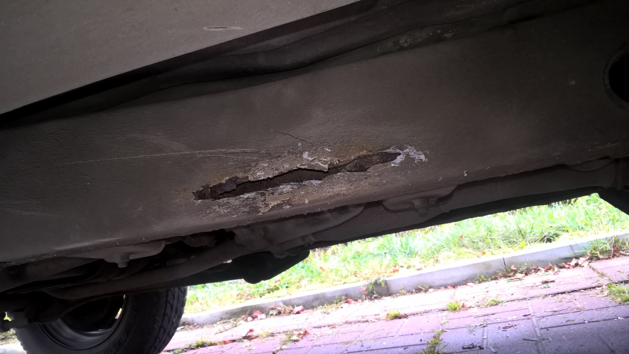

Пичалька.
3 вздутых дыры, остальное вроде живое.[DOUBLEPOST=1446230306][/DOUBLEPOST]Залез под Мамин Джим.
Пичалька.

Да уж. я себе мовилью задул всю раму изнутри после просмотра темы

Тоже самое сегодня случилось с моим. Буду ставить заплатку и закупаться мовилем. Залью внутрь по самые не балуй.
Гниет она изнутри собака.
