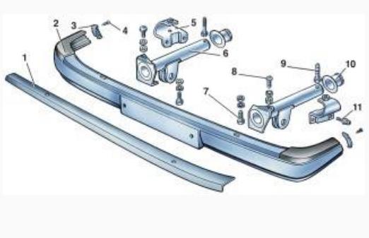

если я правильно понимаю крепить кенгурин, в случае если мы выбираем данный тип усиления, не рекомендуется к кузову из-за опасности деформации последнего.
а если разработать конструкцию на основе бампера ВАЗ 2106
на картинке деталь №6 это нечто вроде амортизатора.
Wintt
25 Март 2008
6,184
862
Лобня и Мск САО
Грандик 06 серебро
Ответ: Усиление родного бампера
даже рядом не валяется, это просто кусок трубы. он является основной несущей бампера. и самортизировать ничего не может...
К нашей конструкции морды данная картинка не имеет никакого отношений, аналогий и параллелий.
