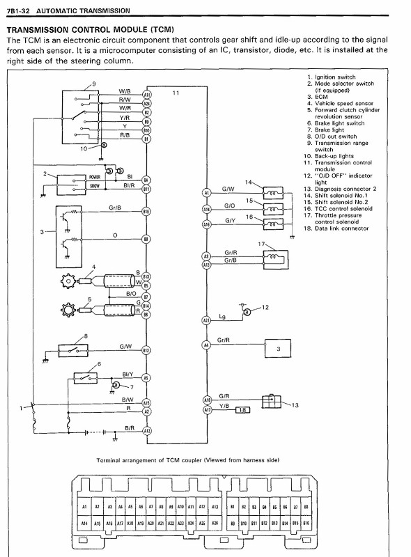

Вот схема (как я уже говорил читать я их умеею)
обратите внимание на позицию 6 и7.
Насчет установщиков , я сам ставил сигналку, на эту и на все предыдущие мои машины.
Я не доверяю сторонним установщикам. Все делаю правильно и качественно, соединения -только пайка. В правильности установки сомнений нет.
