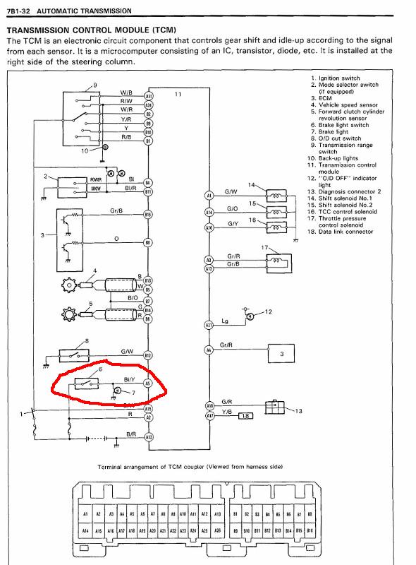

Вот схема (как я уже говорил читать я их умеею) обратите внимание на позицию 6 и7.
Смотрим схему и видим: ... никаким образом лампы задних стопаков не связаны с коробкой, а в постах трындел больше чем надо, правильный типа, ....

Я не говорил что они связаны с коробкой, я говорил что они связаны с ЭБУ коробки.
Для НЕ внимательных , вот схема , красным обведен узел: позиция 6- выключатель стопсигналов, позиция 7- лампы стоп сигналов, позиция 11- блок управления двигателем и трансмиссией. Еще вопросы есть?

Я не говорил что они связаны с коробкой, я говорил что они связаны с ЭБУ коробки.?
Я в схемах особо хорошо никогда не кубатурил, но сдается мне, что на этой схеме ввидно, что независимо от наличия и состояния лампочки сигнал от выключателя стоп сигнала всёравно будет приходить на блок управления.....
Может чушь пороть перестаешь?? Или пролистни страницу назад и сам с собой спорь.
Доказываешь теперь то, что тебе еще до этого пытались вдолбить. Извинился бы и ушел, рубитель в электронике.
Для внимательных, ЭБУ коробки получает плюс с батареи если педаль тормоза нажата, если лампы сгорят, плюс так и будет приходить при исправных контактах.
А я не говорил что у меня сигнал от выключателя не доходит до блока, он доходит прекрасно, поэтому когда я заводил машину с нажатой педалью тормоза ошибка ABS и не выскакивала.
Смотрите: тормоз мы НЕ нажимаем. Лампа , то есть ее спираль , это такой же проводник тока (ну с небольшим сопротивлением) как и провод, когда лампа целая какой будет потенцал на ее 2-ом выводе , если на превом "масса"?
Правильно то же "масса", а если лампа сгорела то там ничего не будет.
Прчитайте мои посты в начале, там я все , можно сказать, разжевал.
