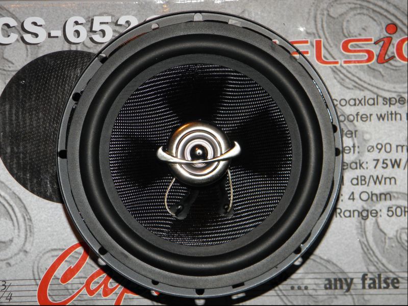

Приобрел вот такие динамики для установки в задние двери. Установил один на подиуме для сравнения с родными....... Объективно уровень звука меньше чем у родных!!!!!!!! Да и высокие слабее! Планирую сделать шумку дверей. Кто сталкивался с такой аккустикой, какие отзывы, есть опыт?

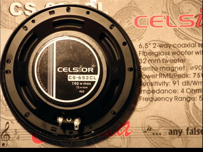

Конечно будет меньше. Номинальная мощность 75 ватт и чувствительность 91 дб, а чувствительность основной параметр громкости при прочих равных. Не прокачает магнитола их.

Если серьёзно не смешите народ. Если нет средство, не трогайте акустику в задних дверях, сделайте только шумоизоляцию. Эта акустика отличается от штатной наличием динамика высоких частот, заявленные характеристики полный бред, поэтому и звук стал тиши. Найдите советы по улучшению звука в авто, там будут и цены и бренды.

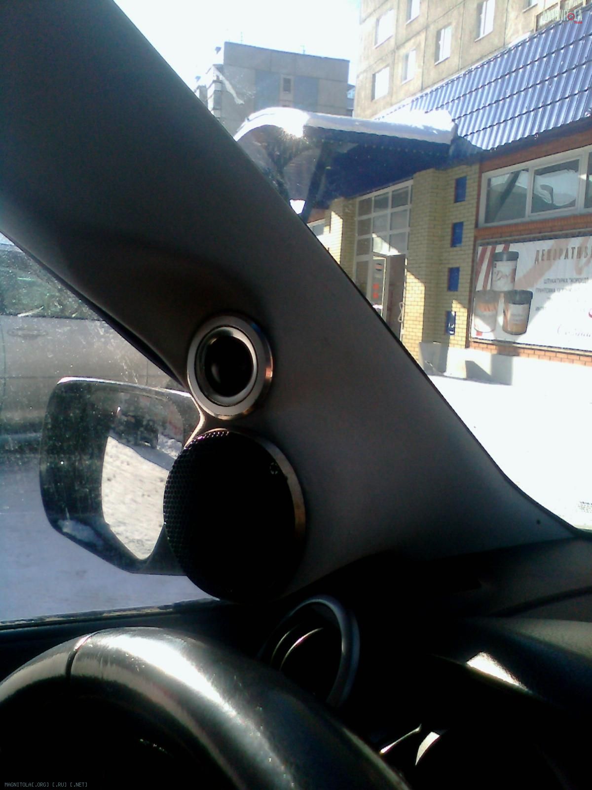

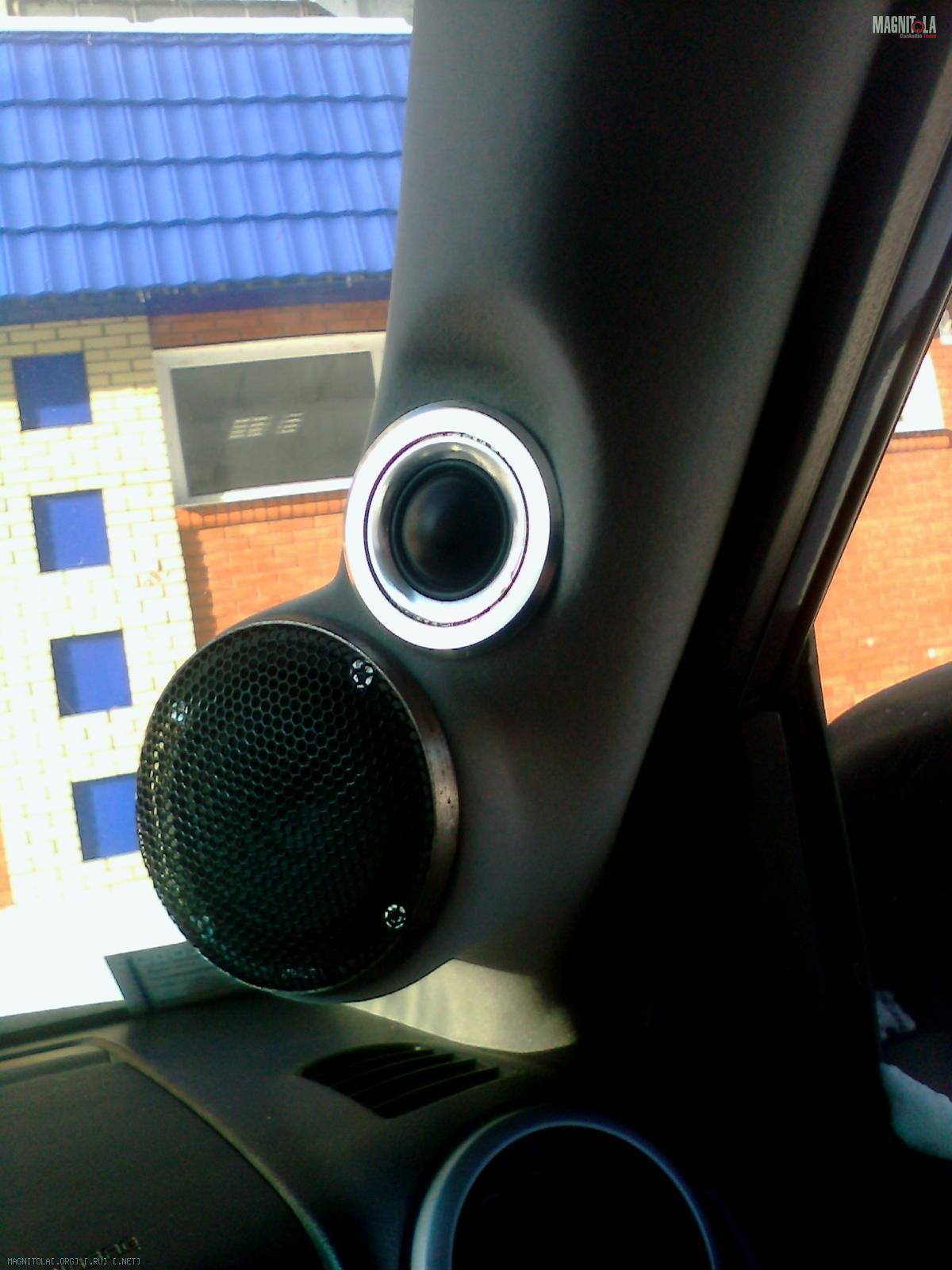

Система - 3-х полоска с фронтальным сабом между передними сиденьями.
fvv2009
13 Июнь 2011
Алтай Барнаул
NSGV 2.7 (арап)
Ответ: О динамиках
Супер!! А усилки где стоят, и чем режешь полосы?
Супер только на фото.
Уси пока в ящике в багажнике - наверное буду переносить под передние сидушки.
2 уся 4х канальника (один 4х120Вт на саб и миды, другой 4х50Вт на вч/сч).
Режу с головы "УралConceRT" (процессор задержек и кроссы имеются).
