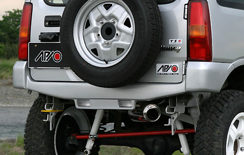

Очень интересные "моды" бамперов джимни видел на сайте APIO. Жаль сам кустарно так не сделаешь, заказывать надо :( Но выглядт прикольно, и внедорожный потенциал хороший :)

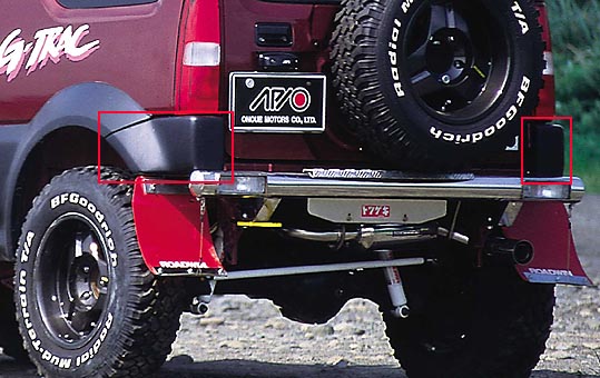

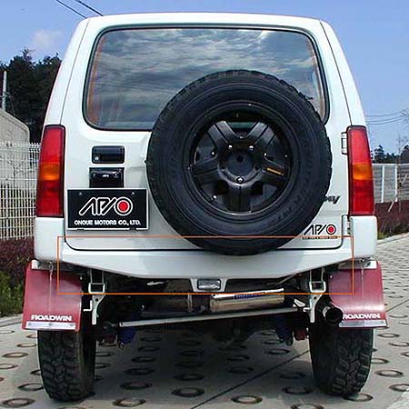

В тексте кратко о том что ARB тяжелый очень и нафик не нужен, а вот самоделка (или по заказу?) их попроще (на фотках)

ilya@джимник написал(а):

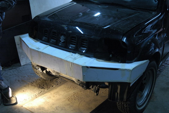

Я буду делать вот так. Только вместо трубы, скорее всего прямоугольный профиль со встроенными фонарями.

Я вот тоже не пойму на кой хрен покупать дорогущую железяку за 1000 юсд, которая притягивает морду машины к земле? Плюс ровно один -- эстетика...
Сколько весит бампер от АРБ для джимни?
Какая толщина использованой стали?
Я хочу сделать себе из 2ки и вовнутри возможно сделаю, что-то вроде каркаса из уголков, если жесткости будет не хватать.
Морду надо как можно меньше нагружать. Ведь только лебедка 6ка весит минимум 27 кг, ну можно еще трос синтетический намоматать, минус еще килограмов 5. Все равно морда нагружается и так сильно, ведь еще надо под капот засунуть второй аккум...

Угол заднего бампера, не прикрытый пластиком, ИМХО, уродски торчит. У меня есть идея. Недавно моя страховая направила меня на замену треснутого бампера в Автодину. Если старый задний бампер оставить, обрезать отсутствующие на фото "крылья" и приколхозить бампер из металла, будет очень душевная конструкция.
Вчера, пока колеса в гараже менял, думал еще раз над таким вариантом. Ну никак не могу себе представить где и как надо отрезать, чтоб получилось толково и красиво. ИМХО - не выйдет, все равно большие боковые уши останутся в полном размере - выйгрыша нет...
Лобзиком, как бампер у Мазды3 )

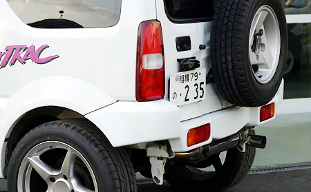

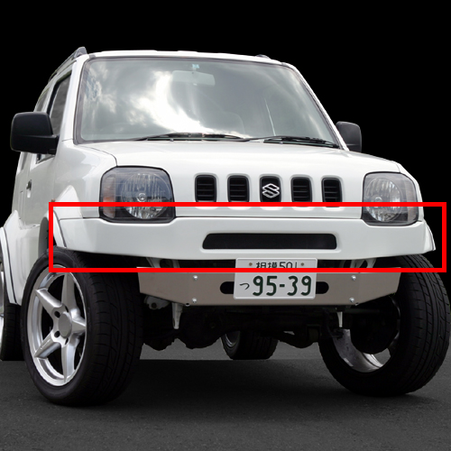

хороший тюнинг почти как на первой картинке вверху, мать природа исправляет ошибки ипонских дизайнеров :)
то что ненужно само рано или поздно отвалится, ну прям лишнее подтверждение теории Дарвина об эволюции )
будеш подрезать дальше или заказывать силовой ?

Я смотрю, ты тоже свой передний покромсал ради резины. И правильно, клиренса ужасно не хватает, много отдал бы за дополнительный клиренс в субботу. Резину нужно для таких поездок ставить минимум 235/75/15, а лучше 30' или 31', и только MT ;).

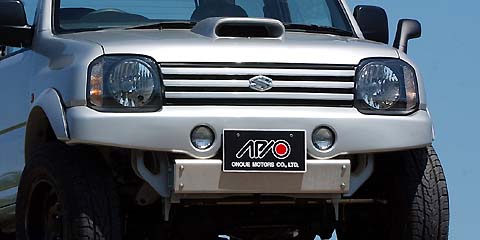

Знакомая картина =)
Накуя такой широкий, в смысле сильно слишком вперед выдается. Даже если с учетом того, что под ним будет лебедка, все равно очень сильно выдвинут, передний свес важная штука бывает...

Там реально немного, ровно чтобы лебедка внутрь поместилась.
да и потом - белый цвет полнит)

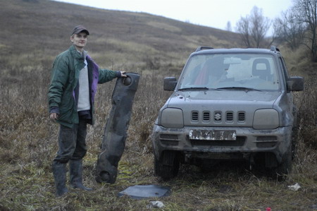

а я сегодня свой раздолбал в хлам
Собаку им поймал. Ехал примерно 60-70, было холодно ( даж до педали тормоза не успел дотронулся ) бахххх и бампер на осколки .. . собака на противоположную обочину...
настроение гамно.... вот и появилась мысль поставить силовой бампер. шоб если что...., тока тряпочкой протер и все....
Вот такие неприятности
