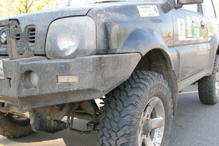

цена вопроса не определена, порядок цены как у Витары, что то в районе 22 тыс за 1 бампер.
рейлинги снял чтобы в гараж заезжать. все равно не хватает.
Задний бампер не готов еще, на подходе.

Sprinter написал(а):
За эти деньги можно взять лебедку и ее поставить нормально. 16000 рублей - максимальная цена, которую дадут.
По ценам вопрос не ко мне, я в АНВИРе не работаю )
мне нравится, я тут нечаянно им большой куст завалил, занесло при проезде легкого болотца.
Стандратный бампер треснул бы как минимум.

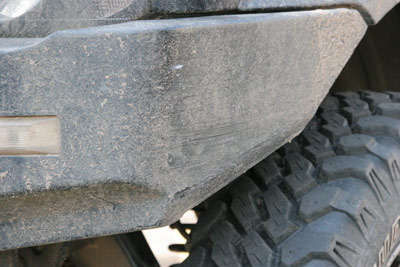

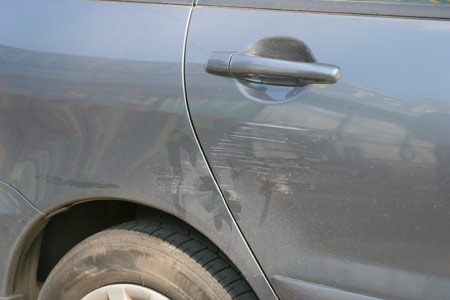

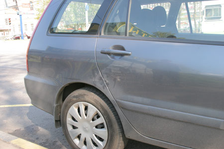

И так обновил сегодня силовой бампер!
Митсубиси Лансер не справился с управлением и проверил на прочность новый силовой бампер.
Бампер усмехнулся, у Лансера сильно царапанная дверь и заднее крыло (оно еще чуть замялось).
Оформили ДТП... Эмоций нет)

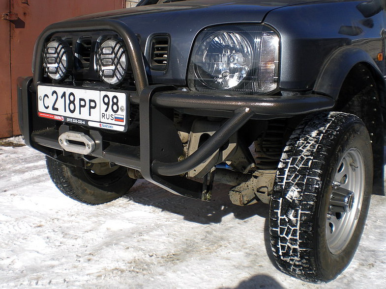

Ты, наверное, не обратил внимания, что первый бампер был установлен на машине Саши Vitojim. Стандартнее не бывает. Никакого бодилифта, лифта подвески почти нет (35 мм).
Бампер опробован на экстремальных лебежениях на Весенней Распутице в прошлую субботу. Это самое лучшее, что есть на сегодняшний день, однозначно. Идеальное охлаждение агрегатов, доступ к лебедке, вес с крепежом 25 кг, правильное крепление лебедки, а не уеби-ное, как у объемных "силовых бамперов", любые противотуманки за 3 копейки, правильная проушина, разработана отдельная защита рулевых тяг и трубок АКПП (без переделок для Джимни до 2005 года, с переделками на остальные Джимни), порошковая окраска и многое другое.
