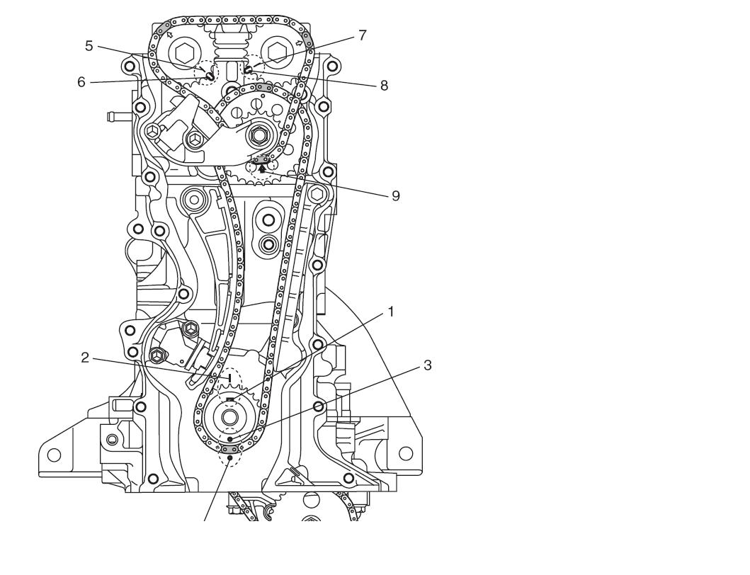

Единственное место где может стоять подшипник качения это прмежуточная звездочка (большая в центре головы, рядом с цифрой 9), но я не уверен в литературе по этому ничего нет. И все же свист подшипника не повод менять голову.

Процедуру обнаружения свиста у себя описывал, дел на 20 минут, свистит не подшипник а видимо сальник.
В головке нечему свистеть, распредвалы без смазки проживут минут десять, подшипников качения в приводе нет (не одного слова беаринг в каталоге), а то что поменяли голову так не разобравшись можно и двигатель поменять.
Изношенные подшипники обычно издают рокочуший звук.
