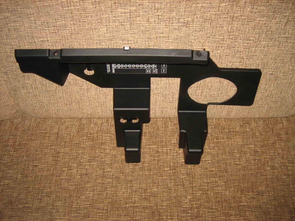

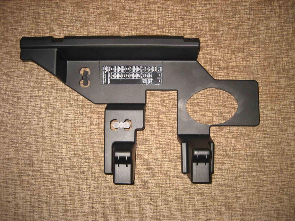

Поставил Гарант. Что ж вы мне, дураку, не сказали, что резать нужно панель, которая ПОД лицевой панелью? И что ее вообще не видно. А я то переживал...
Кстати пока есть небольшой осадок. Когда привинтил муфту на вал, то небольшая щель между половинами муфты осталась (конструктивно ее быть не должно). Причем двигал ее по валу и так и сяк. В итоге сделал щель равномерной с двух сторон и оставил. Модель Гарант Блок Люкс 353.Е
Вот, кстати, если кто еще не знает, и сама панель. Отверстие делал под свою руку (еще не доработал, так что не критикуйте). Что удивительно - жесткость осталась почти прежняя. Наверное, ребро жесткости помогло.
