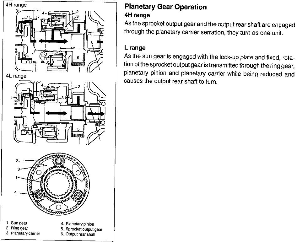

"понижайка", т.е. пониженная передача, включается в раздатке и не имеет отношения к АКПП. При включении 4L вращение передаётся через планетарку, которая понижает обороты выходного вала, соответственно повышая момент на нём.
А на рычагом переключения режимов АКПП выбирается только диапазон переключения передач в АКПП. Передаточные числа каждой передачи остаются одинаковыми во всех режимах. 1-я передача что в режиме "D", что в "2", что в "L" одинаковая.

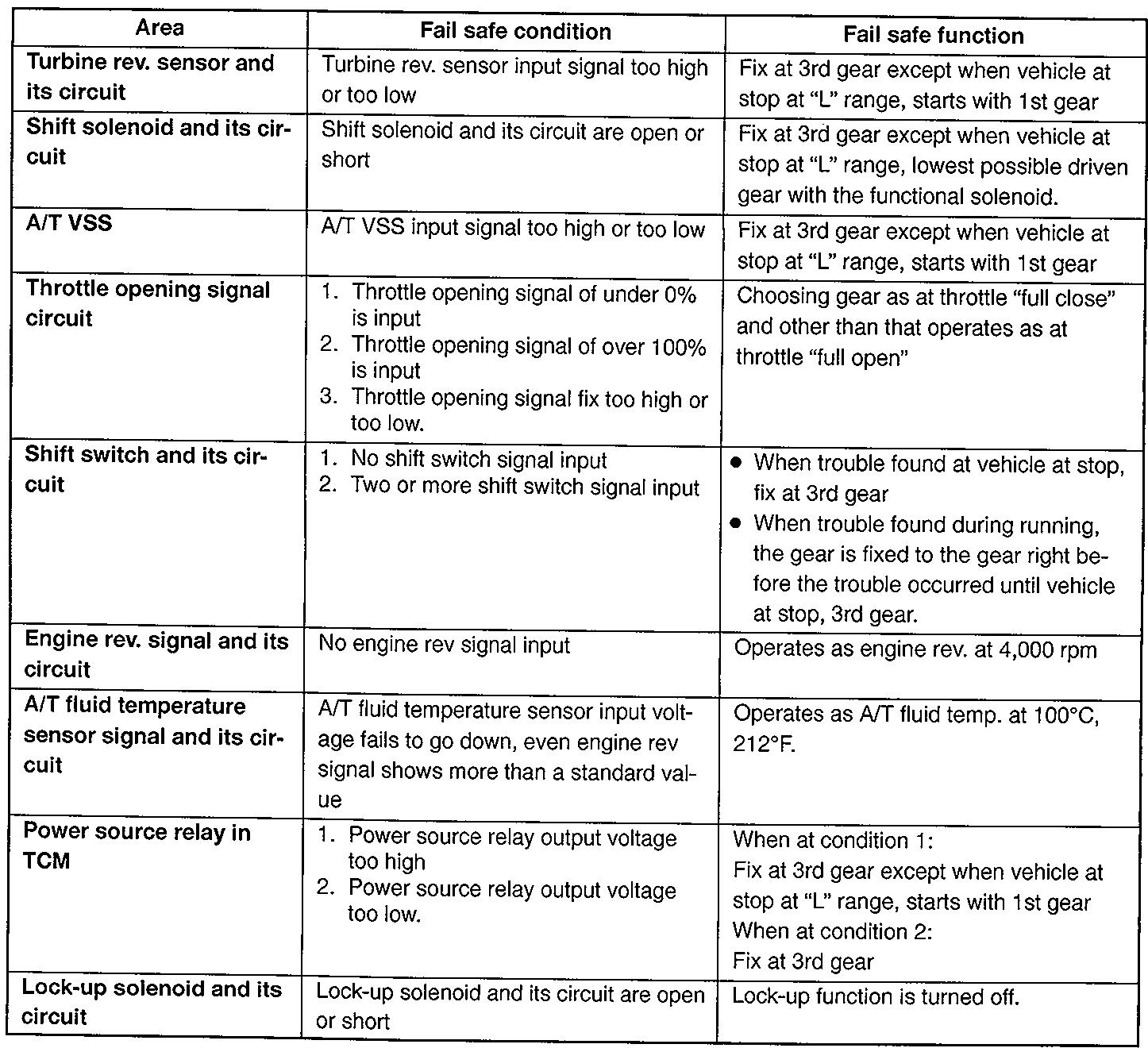

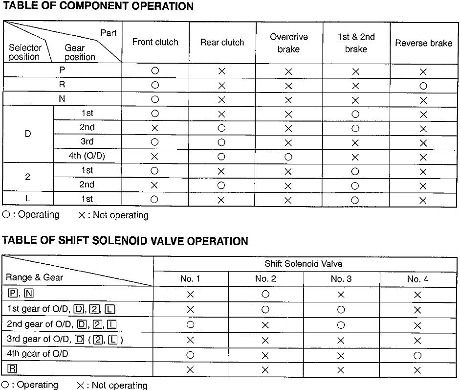

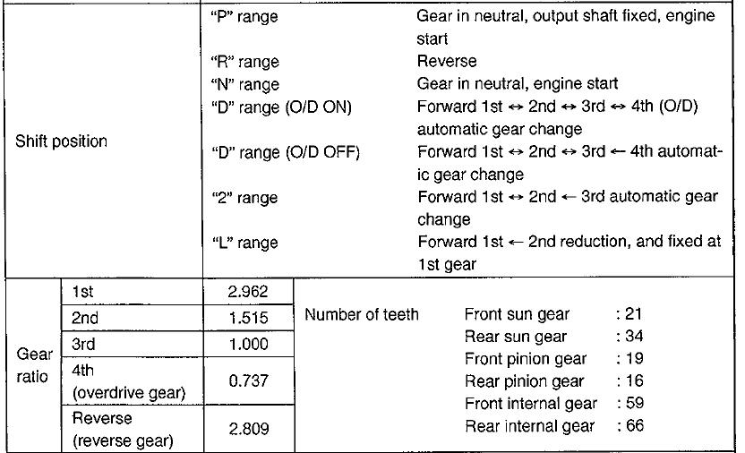

Вот вам выдержки из сервисного руководства:
На крайнем рисунке достаточно видно, что в любом режиме на одних и тех же передачах работают одни и те же элементы.

Если я правильно понимаю, то идёт включение (так называемой) прямой передачи.
Прямая третья, вон же есть таблица выше. А 4-я с повышением.
