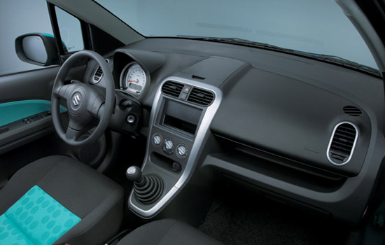

добрый день!
мой тормоз. - 1.0 65лош
хочу чтобы музыка пела Танцую!, антена на крыше есть, но в комплектации пишут что аудиоподготовки нет, интересна что же там на самом деле
поделитесь кто сам ставил музыку,
поидеи место есть под 2 дина, если вытащить удобную полочку, но полку хочу оставить, и поставить 1 дин

музыки нет, изначально
есть место под нее, размер 2 дина, так вот одна половинка закрыта обычной заглушкой, а вторая представлена как полочка, все это можно вытащить и установить музон
колонок так же не видно
есть антена на крыше, ну или это у меня рог вырос, надо у друга спросить =)))

В принципе вставить магнитолу для автоэлектрика ну или знающего друга не представляет особых трудностей как правило, суть там везде одна и та же, единственно за чем бы я следил во время установки чтобы не сломали чего из пластиковых элементов - машина новая, скорее всего никто толком не знает как что снимать ( консоль,торпеда и т.д.) поэтому могут быть отломанные защелки, улетевшие черт знает куда скобочки и т.д. Ну и всетаки перед покупкой магнитолы на крайний случай померял бы все такие геометрические размеры куда вставлять, а то бывали моменты что 1 дин 1 дину рознь... Ну и посмотреть есть ли там проводка к динамикам . Кстати что то там в истории было с одним рогом?

да музыку не проблема поставить
заглушку сниму, померию линейкой что осталось
вопрос вот в чем , надеюсь там уже есть провода всякие, стандартный разъем для подключения ? или надо заранее какой переходник покупать под магнитолу?
где должны быть расположены динамики?
завтра буду их искать

В дверях, кругляши с дырками или решеткой хотя уже теперь в сомнениях , а есть ли там места под динамики в 1,0? Уже ничему не удивлюсь....
В разного типа магнитолах (разных производителей) могут быть различные разъемы, если есть возможность снять лоток -куда магнитола ставится то за ней должна быть куча проводов с разъемами - можно взглянуть хотя бы вид и потом сориентироваться
Ну и можно задать вопрос нашему Гуру - Яну, он все знает ну или почти все! :) Наверное есть магнитолы определенных производителей которые точно подходят

Динамики в передних дверях должны быть в любой комплектации. Если будете ставить радио,
то сразу такое лучше

Коллеги, помогите! Попытался выташить заглушку в гнезде под магнитолу и полочку под ней. Неи вышло. Впечатление, что надо разобрать половину центральной консоли. Может у кого есть положительный опыт?

судя по лиане, народ пишет что надо открутить 2 винта, один в бардачке, второй под рулем
и 2 защелки
http://www.suzuki-club.ru/forum/showthread.php?p=597890
если получится расскажите как и что еще потребовалась доп покупать,

А можно для блондинки по пунктикам - встанет ли 2 дин магнитола туда нормально или останутся зазоры? Как выломать эту полку? Спасибо))
P_a_v_e_l
29 Март 2006
Лиана 2004 г.в хэтч и Сплеш 2010 г.в
Ответ: Музыка
2 дин встанет. Полка как у лианы.На мой взгляд технология снятия аналогично лиановской. Посмотреть можно на сайте огненного дракона.
dikuelka
14 Март 2011
Suzuki Splash 1.0 MT
Ответ: Музыка
Что за огненный дракон??? Ее выломать просто можно??? или обязательно снимать всю панель?
