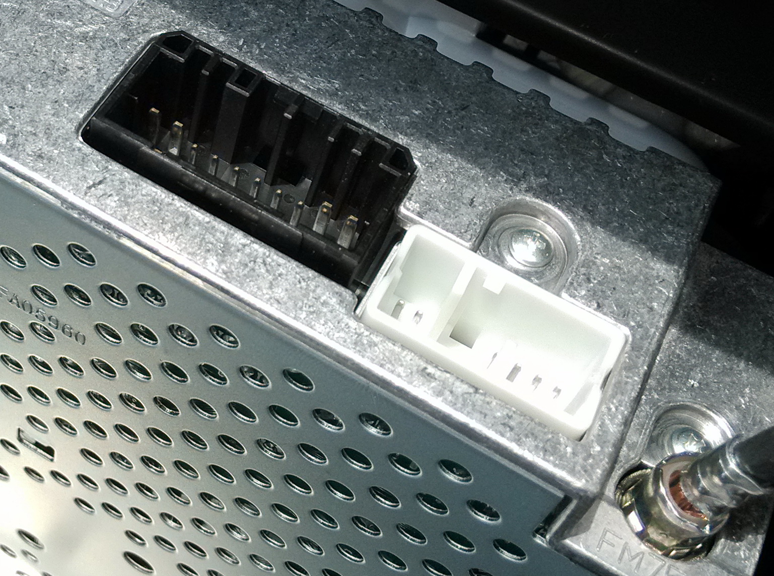

tanasova60
12 Октябрь 2012
Каменск-Уральский
планирую купить Suzuki Splash

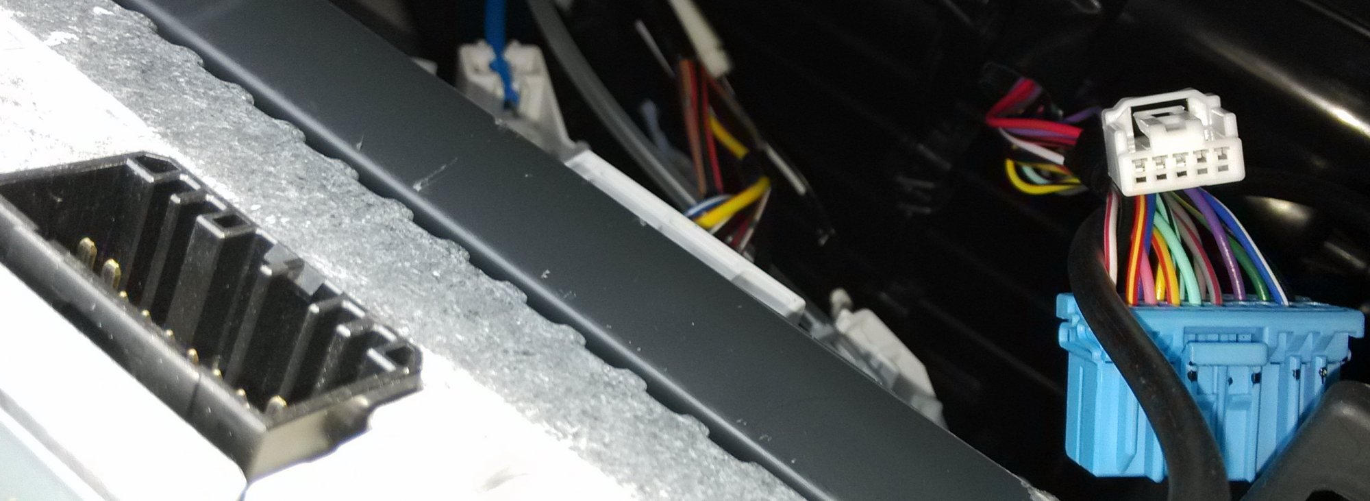

Здравствуйте. Недавно доставал штатную магнитолу из Сплеша и обратил внимание, что к голубому (рабочему) разъему магнитолы прикреплен незадействованный разъем белого цвета(фото 1). А на корпусе самой магнитолы рядом с черным разъемом (в кот. вставляется голубой разъем) есть другой свободный разъем тоже белого цвета(фото 2). Вопрос такой: как можно задействовать эти разъемы? Какую дополнительную аппаратуру можно к ним подсоединить? Можно ли будет управлять этой новой аппаратурой с кнопок управления штатной магнитолы? Спасибо. фото1.jpg фото2.jpg
Aliaksandr
14 Сентябрь 2012
80
Беларусь, Минск
Suzuki Splash 2008, 996 cm
Здравствуйте. Недавно доставал штатную магнитолу из Сплеша и обратил внимание, что к голубому (рабочему) разъему магнитолы прикреплен незадействованный разъем белого цвета(фото 1). А на корпусе самой магнитолы рядом с черным разъемом (в кот. вставляется голубой разъем) есть другой свободный разъем тоже белого цвета(фото 2). Вопрос такой: как можно задействовать эти разъемы? Какую дополнительную аппаратуру можно к ним подсоединить? Можно ли будет управлять этой новой аппаратурой с кнопок управления штатной магнитолы? Спасибо. Посмотреть вложение 39617 Посмотреть вложение 39618
Разъем на магнитоле для подключения CD чейнджера. Разъем на проводке для него же. К магнитоле на этот разъем можно повесить любой эмулятор (например Yatoor), получается ничего так. Дешево и сердито.

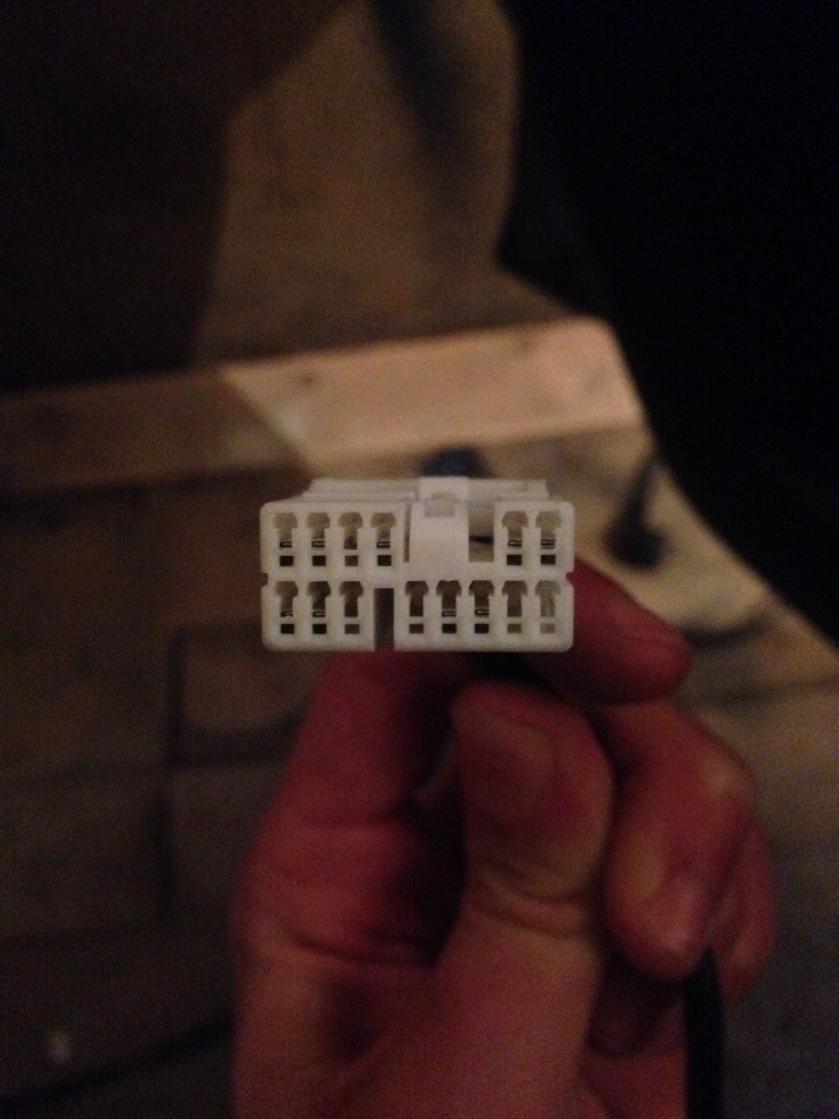

Добрый день, подскажите купил адаптер для Suzuki ignis 2007 года , вытащил магнитолу а разъеv не подходит, пожалуйста подскажите , как возможно есть переходники фото вот, жду
Практически в любом магазине, торгующем автомагнитолами, на радиорынках, на авторынках продают т.н. переходники с Европы на Японию (Азию). Учтите, что разъем как у нас ставится и на Хондах и на Тойотах и проч., т.е. разъем очень распространенный.
