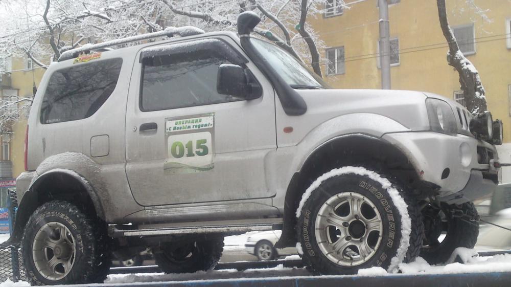

Стоят проставки 35мм на сторону диски с вылетом -25 по трассе и вне её полёт отличный! особеноо вне трассы колёсы 30"
Егор2
18 Март 2005
5,843
1,511
Москва, Перово
Ответ: увеличение колеи???
Ага ) Только фотка на эвакуаторе по причине скоропостижной смерти ступичного ))))))

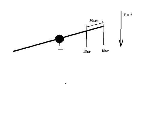

На официальном сайте H&R есть вопрос по поводу ступичных подшипников
Will installing TRAK+ Wheel Spacers wear out my wheel bearings faster than normal?
No. TRAK+ Wheel Spacers will not cause premature wear of your wheel bearings. Inspect your bearings to make sure they are in good working condition before installing TRAK+ Wheel Spacers.
Вкратце - что расширители не влияют на износ.
И что интересно. размеры расширителей у них от 3мм до 65мм!
сплав алюминий с магнием.
Позиционируют на любое авто. И основное достоинство - лучше управляемость + возможность установить шире диски(резину) + возможность улучшить тормоза ( за счет установки более мощных суппортов ). К тому же повышенная безопасность. По уверению H&R.

Солидарен насчет рекламы. Но!!! У меня уже 4-й год стоят 25-мм спейсеры с дисками ЕТ0, и подшипники (задние) пришлось менять лишь на 110-й тысяче. А так стояли родные. Что же касается 35 мм и вылета -25 - это перебор. Задние умрут точно очень быстро. Передние позже, у них контактная поверхность качения больше.
А 35 мм при ЕТ0 - думаю, выдержат года 2-3. Якобы же преимущество Джима при езде между колеями - кажущееся, ИМХО. При езде особенно на МТ по скользким гребням неизбежно сваливаешься в колеи. Пусть и не полностью, но хватает, чтобы повиснуть на мостах, проверено не раз. И Симекс сваливается, и Боггер.

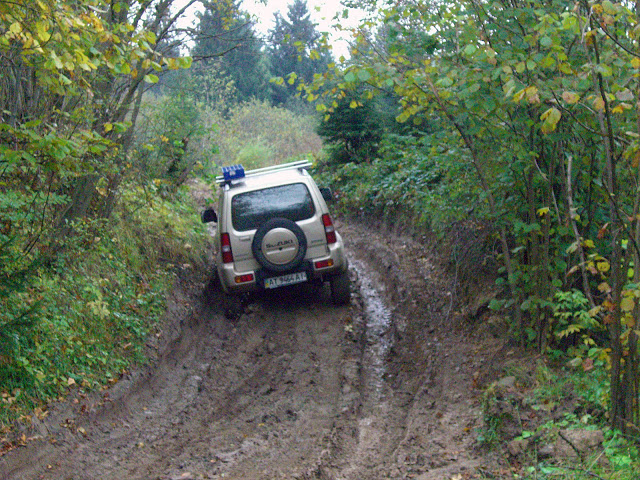

Реально,данное преимущество я наблюдал на Кубани,где колея,внутренняя часть между ними-глина или грязь с камнями,породой и т.п. когда Ушастый грёб по глубокой колее внутренней частью резины,цеплялся,шкрябал,я даже выработал тогда стиль движения-частое,но не длинное движение рулём,похожее со стороны наблюдателя на рысканье.
У меня конечно не большой опыт,но преимущество больше вижу в узости машины и короткости.Интересно услышать о реальных преимуществах в практике,когда Чувствуешь это(я чувствовал тогда)!!!
derevenskij_golfer
16 Январь 2007
2,000
351
Ленинград
Ну, возможно, в краснодарских каменистых грунтах это и работает... Но просто в глине или почве типа чухломской (мелкий-мелкий песок с глиной) - то колесо, что идёт по гребню, проминает кромку гребня, и валится в колею. В итоге мост ещё и расклинивает к тому же, начинаешь закапываться, и привет.
Если гребень прочный, или внешняя бровка прочная и сухая - без базара, джимова колея рулит. На Сусанине мы поле, перепаханное огромными лесовозами, прошли наискосок по страшенным колеям - ибо сушь была великая, и мы по гребням ползли. Но глянешь в колею - мороз по коже, санттметров пятьдесят глубиной.... :)))

Изменилась точка обкатки колеса, ранее оно поворачивалось в право-лево по одной оси, а с поставками волочясь по радиусу, так как вышло наружу, а поворотный механизм остался на месте.
Это больше нагружает гур и узлы рулевого механизма. Не думаю что это полезно, я про проставки в целом. Да и есть ли смысл...
как-то осталось незамеченным обсуждение плеча обкатки колеса,а именно от него в немалой степени зависит устойчивость авто в повороте и на прямой особенно при торможении на неоднородном покрытии (раллисты должны это знать не по наслышке). При увелечении плеча обкатки попав в торможении одной стороной на лед,а другой оставаясь на асфальте получаем приличный расколбас,спасти от которого может только АБС.Но, при увеличении диаметра колеса, требуется уменьшать вылет (выносить пятно контакта наружу), дабы сохранить неизменным плечо обкатки. А насчет "небольшого" увеличения нагрузки на подшипник красноречивее всего говорят модные НИВЫ на " отрицательных " дисках и таким же отрицательным развалом задних колес (т.е. погнутым чулком З,М,), а ступичные подшипники они меняют с регулярностью замены масла
