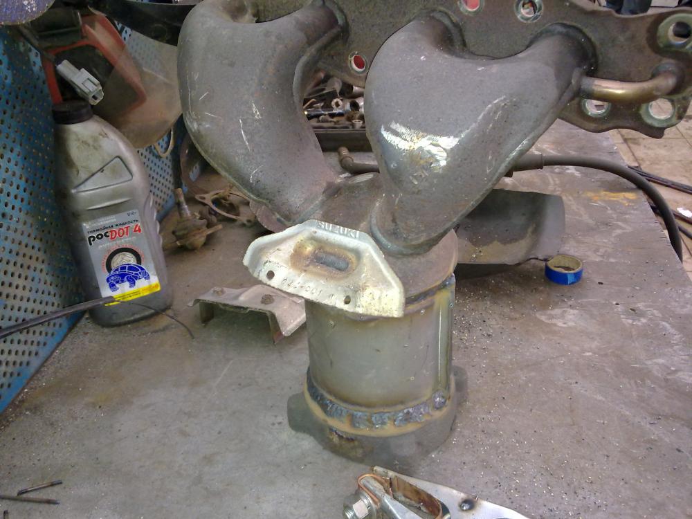

Поставил новый кат (не родной).

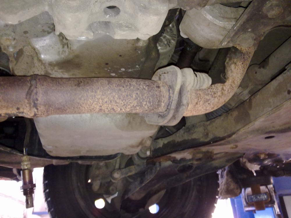

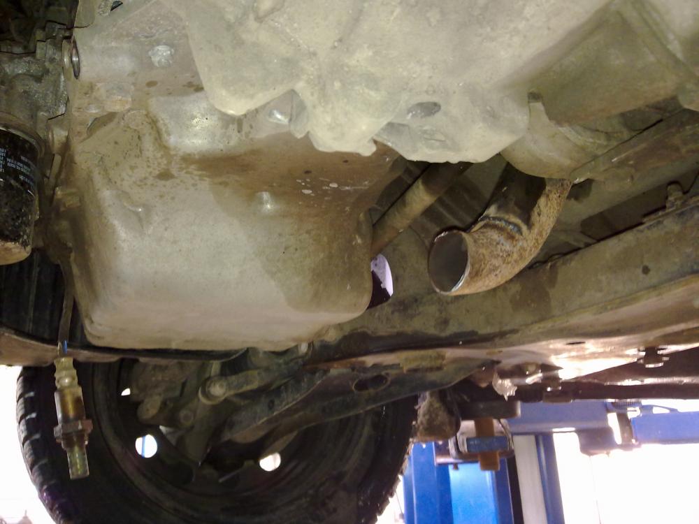

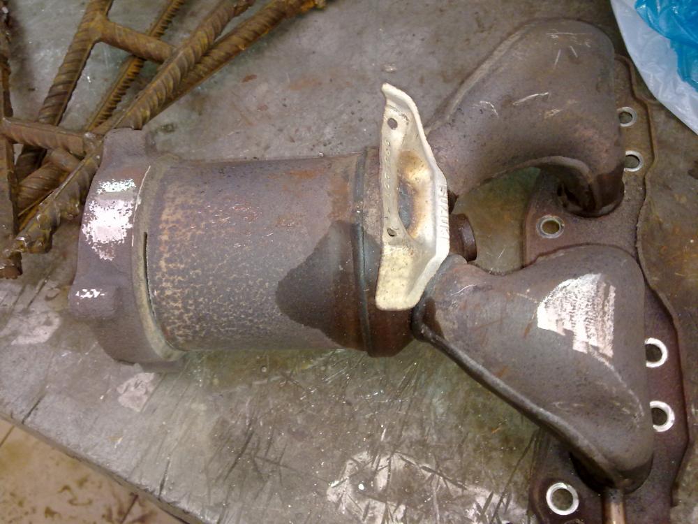

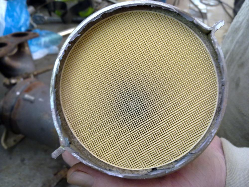

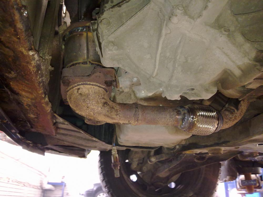

Было так: родное срезали, на фото видно, как начал расплавляться кат (хоть немного, но начало). Фото нового отличается! :D Далее вырезали родной и вварили универсальный, на фото видно, как варят японцы (один из элементов глушака) - наши варят не хуже! Посоветовали заменить узел крепления двух труб на гофру (убедили). На фото все видно. Операция заняла 2,5 часа (надо было морду снимать). Обошлось в 8 раз дешевле, чем в оф. сервисе. Всё сделали грамотно, быстро, профессионально. 1 год гарантии. Я доволен.

Кат не покупал - его подобрали на сервисе. Небольшая работа болгаркой (отрезали переходы на меньший диаметр), дальше - сварка, и всё! Цену отдельно ката не знаю - всё забито в общую цену (замена ката, установка гофры). Конкретные данные о сервисе - пиши в личку (им я остался доволен).

Из движка спереди выходят 4 трубы - выпускной коллектор, после них банка - катализатор.

Посмотри фото - должно быть понятно. Если нет, то это можно увидеть на подъёмнике (если защита двигателя снята)
