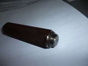

вообщем докладаю:
на 60ткм таки достала меня лампочка...:(
выбил кат, проверил прибором датчеки показывали абсолютно синхронные показания - т.е. мозг чётко видит что ката нет! Чешу репу.
однако лампа зажглась только через 800км - тормоз он у нас!;)
тогда поставил проставку под кислородник (отверстие 3мм длинна 70мм), подключил прибор, показал диагносту - он говорит "катализатор жив и работает нормально!!!" - был мягко говоря удивлён когда узнал что его нет...:hilarious:
тепереча катаюсь, порчу экологию и жду зажгёт мозг лампу или нет...
зы звук чуть изменился всёж - когда тапку в пол еле-еле, но прослушивается ззз...
зызы подхват на 4000об стал менее заметен...хз имхо потому-что тяга на низах улучшилась!:thumbsup:
Браво! Ай
Если можно, то размеры поподробнее. И желательно картинку :D

размеров нет - отдал токарю кислородник со словами сделай чтоб он был вооот на столько доальше от глушителя (пальцами показал):hilarious:
и дырочка 3мм...
опыты продолжаются...вчерась вылезла ошибка по некорректной работе датчега - мозг таки вычислил железку!Показываю
отрежу сёдня/завтра покороче мм 40...50 оставлю
ну пламягаситель токомо ежли чтоб звук уменьшить...
хз не представляю как он выгдядеть должен а то-бы сделал!;)
и дырочка 3мм...
:D
Мне кажется, что дырочка великовата.

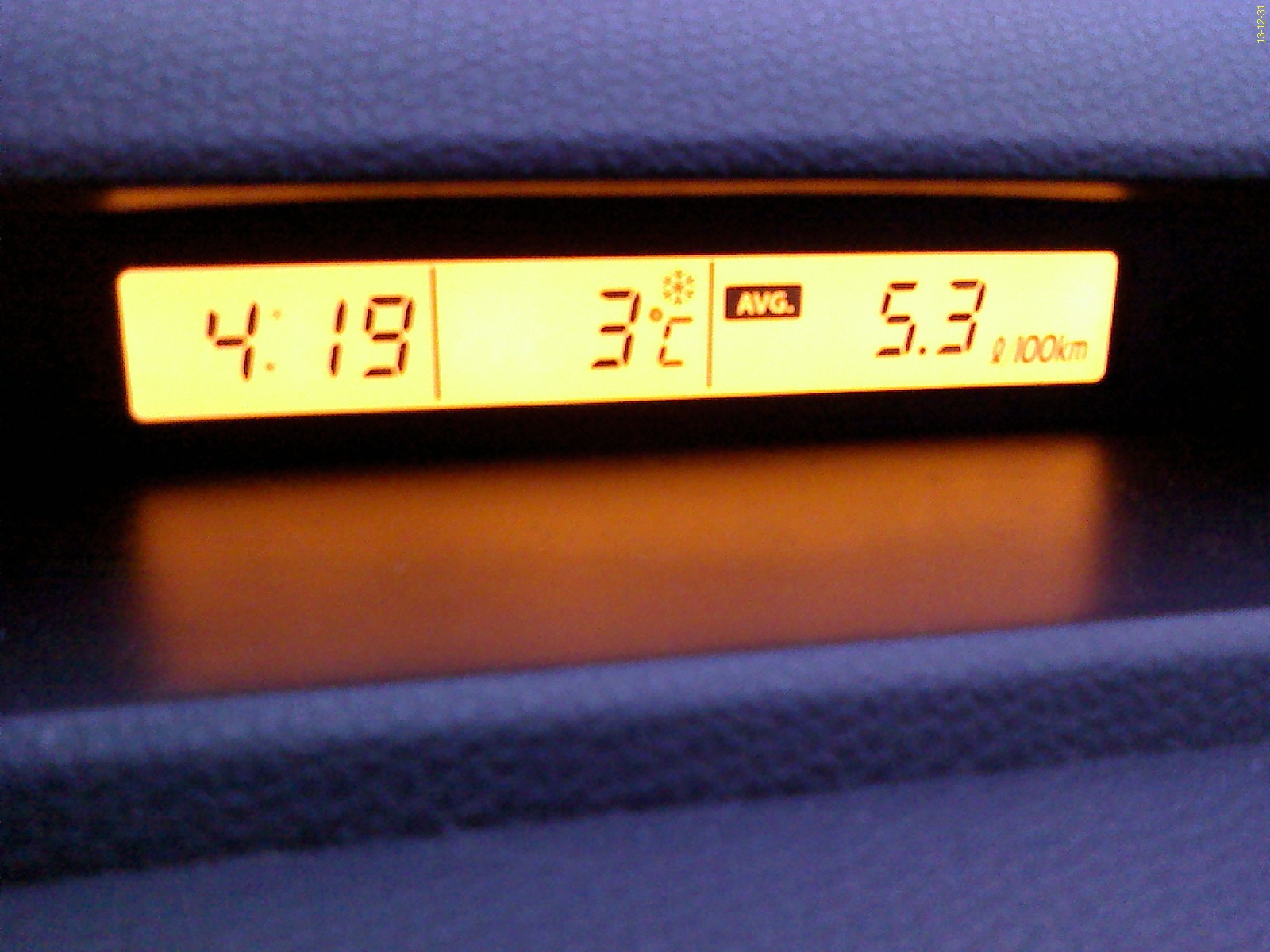

Шурик_
24 Апрель 2008
721
110
Swift New, МКПП, полупривод
также есть мопед
Двигатель 1,3, тачка 2007 года.
НО я живу в области, и кольцевую пересекаю не очень часто.
Летом меньше 5 обычно...
