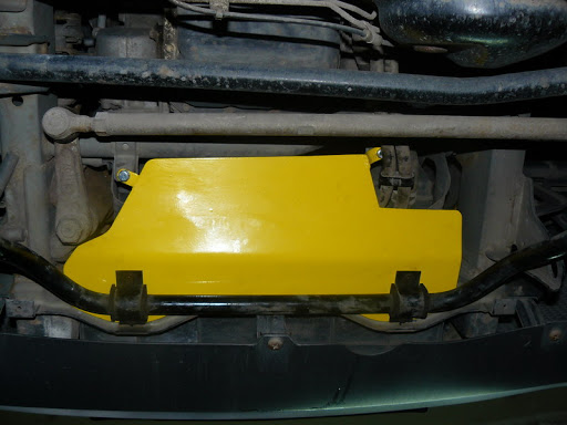

Это она?
hp_suzuki
6 Ноябрь 2007
1,284
354
Suzuki Jimny 2007 МКПП
Ответ: Что за "защиту картера двигателя" предлагают офф дилеры?
По принципиальной конструкции - да. Только изготовление весьма кустарное.

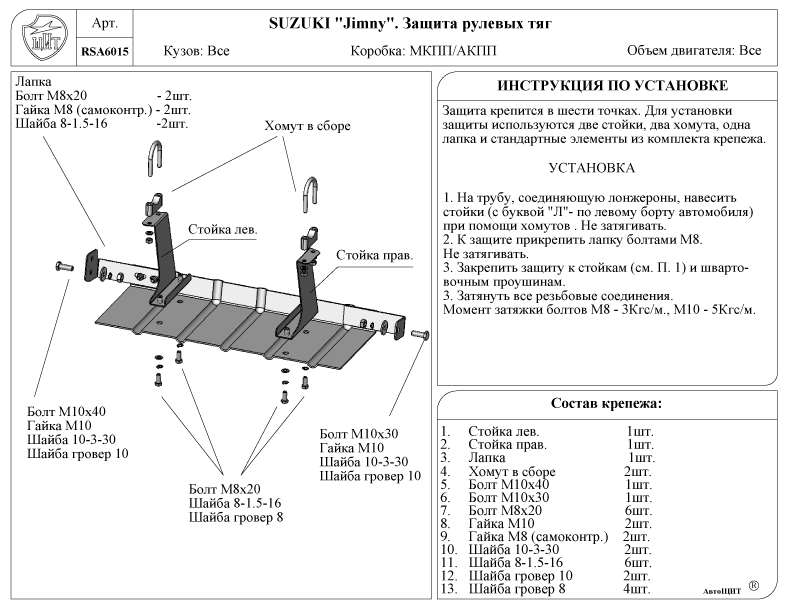

У Вас наверно АНВИРовская защита рулевых тяг:
А в моем посту АвтоЩитовская, в екзисте кстати 1500р. Искать по артикулу RSA6015 .
Похоже на то, но после 3,5 лет эксплуатации выглядит уже совсем непрезентабельно.
К слову сказать, что 3 из 4-х крепежных болтов сломаны. Теперь, пока не высверлю остатки болтов, нормально не прикрепить.
Результат это эксплуатации, низкое качество болтов или чудо-руки сервисменов на официальном сервисе - сказать трудно.

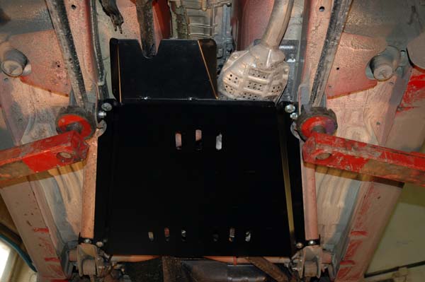

Не могу найти защиту моторного отсека.
Вроде вот оно пишут защита картера, а в реальности все эти защиты до картера двигателя даже не достают.
Может нужно как то по другому искать а не защиту картера двигателя как обычно .
Цель, защитить от грязи моторный отсек снизу.

Все же, называть это защитой картера не совсем красиво, ибо картер защищен мостом. Это защита рулевых тяг или шкивов, ремней и шлпнгов АКПП. (по картинке не совсем понятно как она стоит.)
Дак ведь других защит нет, эта всё таки немного лучше защищает чем просто защита рулевых тяг,
хотя согласен до и нормальной защиты далековато.
