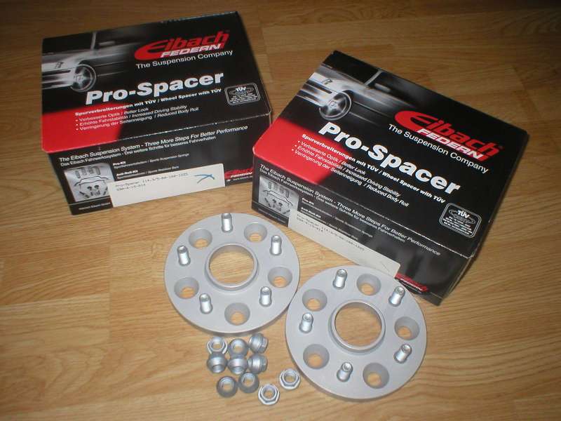

Suzuki Splash: Pro-Spacer
А лейбл Pro-Spacer , может пониматься двояко
Понял, Дядька, исправлюсь ...;)
Pro-Spacer - это "проставки" на диски (так у вас говорят?). А у нас говорят "вложки".
Компьютер рассчитал варианты проставок на Splash, так чтобы и подвеску не нагружать и топливо больше не расходовать и диски большие поставить и управляемость улучшить... (во как!)
Я их заказал уже. Придет товар, поставлю и сфотаю. А пока такая картинка
