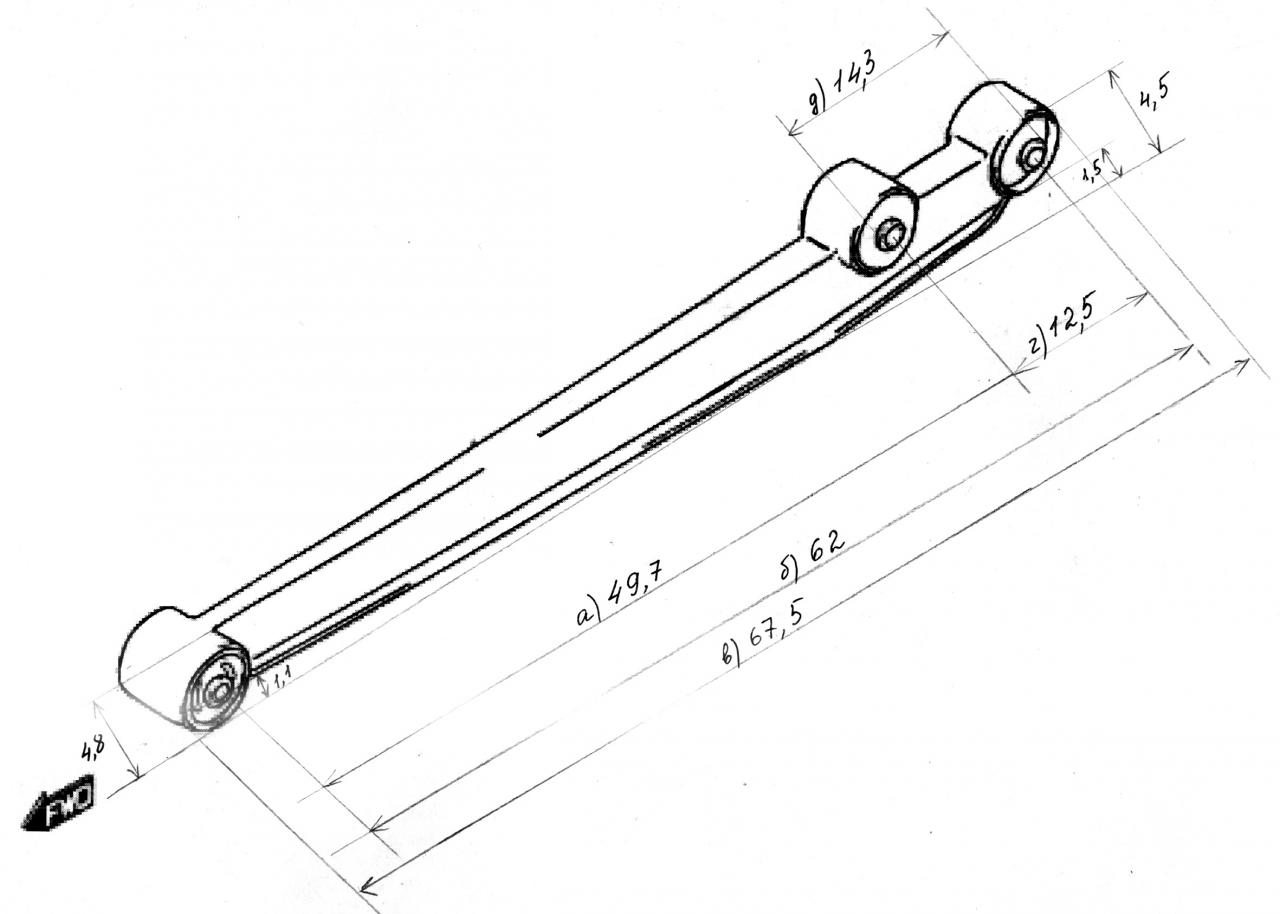

и вот тут про размеры матизовского
размеры рычага Chana Benni:
1 - от центра сайлентблока А до С - 620мм
2 - от А до В - 495мм
3 - от В до С - 125мм
4 - от В перпендикулярно линии А С 15мм
размеры рычага Матиз такие же...
матизовский рычаг отличется только визуально корпусом

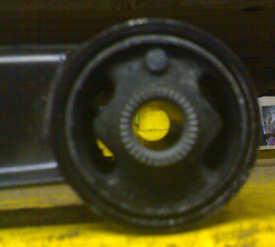

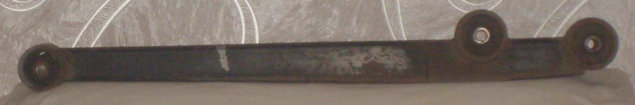

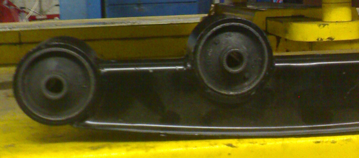

УРА! Йес-йес-йеЙес-йес-йе
Ручаг ну один-в-один!
чуть позже вставлю фотки и обмеры нового и старого.
Кстати у нового сверху 4 отверстия, я так думаю для крепления проводки АБС, на родном нет никаких отверстий.
На старом передний болт прикипел наглухо, оторвали шляпку, но найти новый мастеру не составило труда. Старые сайлентблоки, как оказалось, мало того, что отслоились от обоймы, так ещё и провернулись.
Левый мой рычаг в таком же состоянии, так как указанного выше рычага в продаже больше нет (он был один и я его забрала), то буду заказывать Ukor-Fenghua..UDW9M62859. Тем более эту фирму хвалят, у людей передние рычаги на ниссане уже 2 года стоят.

Сделала обмеры своего родного и не понятно стало: как же встал новый?
Я получила рычаг и сразу поехала в мастерскую. Там попросила мастера замерить новый.
У нового замеры:
а) 49,3
б) 63,5
в) 67
г) 12,5
д) 14
может рулетки разные...
Вставляю фото моего старого рычага и фото сайлентблоков нового рычага. Фото всего нового рычага не вышло...
