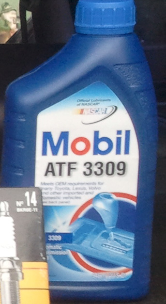

Выложи фото баклажки крупным планом: Пробка, наклейки, этикетки, номер партии...

еть... ладно... придется с собой фотик тащить в гараж... а что у тебю есть способ проверить визуяльно?

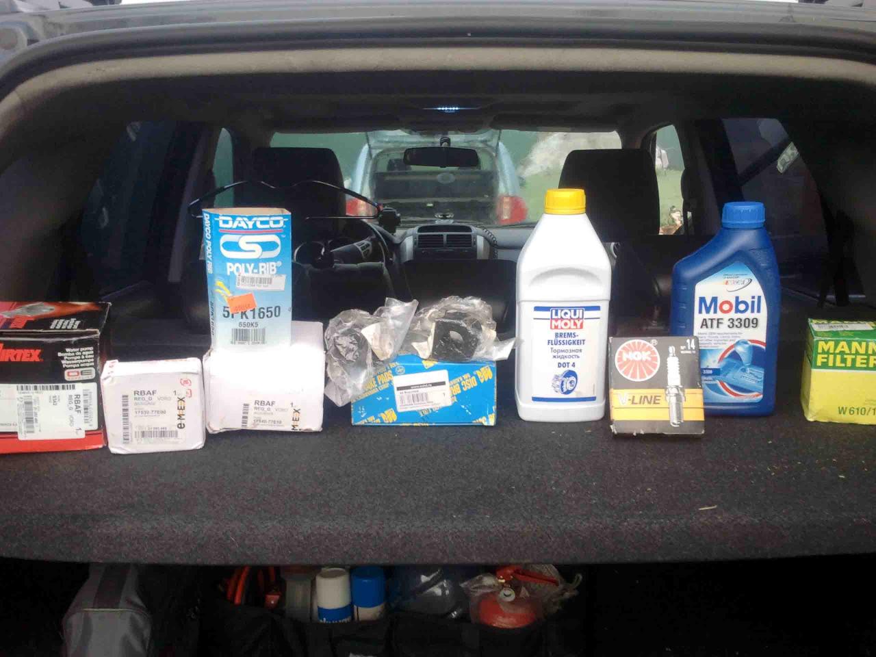

Жаль, что выкинул свои пустые 3 баклахи, а то бы сравнил ;)
Пригодится, когда в след. раз буду заказывать ;)
Я брал по 259р/бакл. 0,94л
Вот нашел фото расходников с ТО-60:
  • 126.9 KB Просмотры: 451
  • 84.2 KB Просмотры: 657

да визуально такая же вроде....
да и не факт контрафакта... хз как понять...
может жижа то в поряде, и причина в другом...
не знаю кароче... буду брать щас три банки в другом месте.. .будем надеяться там нормальная и все уйдет. В субботу проведу замену.
