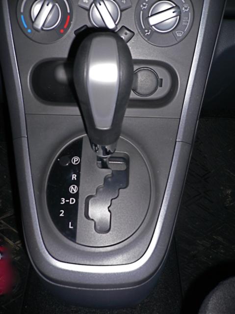

    Ответ: Коробка и мощность, запуск в мороз, скрипы тормозов
    Ой, а можно поподробнее, какие когда режимы использовать :) Просто они у меня по-другому называются.. :) Я всегда на 3D и в пробке и трогаюсь и в горку.... вобщем пока не очень понимаю, зачем другие нужны. Если объясните, буду благодарна :)

    Эта ведь коробка имеется ввиду? У всех все одинаково называется.
  5. LiudmilaSplash
    13 июл 2009
    394
    Ответ: Коробка
    Да :) Ну может потому что я ими не пользуюсь, то не помню, что там написано :) Знаю, что есть 3D и R :))) и паркинг :))))))
    Точно, такая :) а где 1? Это L?))
    Вы меня простите, но это моя первая машинка ;)

    Кстати 3 и D - это два разных режима. ;) Начиная с L или 1 (это одно и тоже - только первая передача) каждый последующий режим позволяет переключиться на более высокую передачу. То есть в режиме "3" задействованы 3 передачи, в режиме "D" - четыре. По Москве и области и при отсутствии опыта, я бы кроме "D" ничего не использовал, т.к. горок особых нет и прицепы тоже не таскаю.

    Вот я так и делаю :)))))
    Правда планирую поехать загород скоро. Вот как там обращаться с коробкой?

    Ответ: Коробка
    Также. Но если вдруг встретится затяжной и крутой подъем и Вы почувствуете, что машина не тянет - можно переключиться на "3".
    Про "кик-даун" видимо тоже не в курсе?:D

    Ответ: Коробка
    А 3 - это какая буковка?;)))
    Нет, не знаю :))) Что это?
    Кстати, как-то пришлось парковаться около офиса в подмерзший сугроб. Машинка сначала не хотела тянуть первый момент, но потом таки вытащила :)

    У нас 3-это "D"
    Про кик-даун в нашей машине и я не слышала.
    Я если гололеда нет - езжу на 3, если гололед и в пробке - 2, на парковке - на 2.
    Из-за морозов расход бензина - 11,2 л (по борткомпу), хотя летом - 7,4 л было( по борткомпу)

    Так и хочется кричать "учите матчасть!!!!!"
    Девушки, ну книжечку откройте, хоть картинки посмотрите!!!
    3 и D - разные режимы...
    Ну, чесслово, обЫдно за женский пол
    Бедная машинка, постоянно на 3...:(
    По городу в основном езжу на D, в пробках не переключаю. Входя в крутой поворот перекидываю в 3, иногда в 2. Заезды в крутую горку, на многоэтажную парковку на L.
    Сузуковский автомат мне намного больше нравится тоже 4-х ступенчатого ниссановского. Намного динамичнее и предсказуемее, что ли. Во всяком случае, обгоны и маневры выполнять легко. Может потому, что Сплэшик легкая машинка.

    Как ездить на этой машине, объяснил еще на первых страницах Yan Velky.
    Город-городу рознь и улицы в городах разные.
    но все равно спасибо за совет. учиться никогда не поздно

    Наверное, я Вас не правильно поняла...Вы имели в виду, что в Вашем городе можно ездить только на 3? А читается как будто в нашей машинке D и 3 равнозначны.
    Обидеть не хотела, приношу извинения.

    Ой, спасибо Вам, а то мне уже тоже за некоторых присутствующих стыдно стало! ;)
    Даже если человек абсолютно ничего не понимает в машинах и коробках, в инструкцию своей собственной машины можно ведь разок заглянуть?!? Страница 3-14, кому интересно. Для девушек там более чем достаточно информации. С картинками!
    Про себя - абсолютно уверен, что в нормальной городской эксплуатации спокойному водителю никаких режимов кроме D и R использовать не нужно. Конечно, есть исключения, но это для профессионалов, хорошо чувствующих как машину, так и дорожную ситуацию. А такие люди рекомендации на сайте по использованию режимов коробки искать не станут :D

    Кик-даун есть, и работает. Хотя тольку от него не слишком много - больше шума, чем тяги.
    Расход зимой у всех растет, но у Вас видимо не только из-за зимы, но и как раз из-за режима "2". При чем тут гололед? неужели Вы в заносе машину мотором в поворот на скорости вправляете, как на раллийных гонках? ИМХО, "2" оправдан только в снегу, на нечищеных парковках или в нечищеных промзонах. Это считаные метры пути! А просто в городе - незачем. Сделайте эксперимент - разгонитесь на "2" до 50-60 км/ч, а потом прямо на ходу на "3" переключите. Увидете, как обороты упадут. Вот куда бензин девается - в трубу!
    А между "3" и "D" по расходу в городе разница небольшая - редко все же 4-я скорость включается.
    Т.е. теоретически Вы правы, а практически - зря "2" ставите - лишний расход.
    Если что - обидеть не хотел, честно :)

    По городу езжу больше на "3", только где улицы широкие и чищенные езжу на D.
    а есть у нас улицы, где трамвайная линия + гололед страшный или гололед со снегом "кашей" (смело сойдет за нечищенную промзону) . Парковки наши оставляют желать лучшего - гололед со снегом. Вот и приходится в таких местах на "2" переключаться.
    На "2" решила переключатьсь, так как однажды около остановки (где автобусы накатали такой "Гололед") меня на "3" мимо поворота и пронесло, так что наученная горьким опытом решила. что в таких ситуациях плевать на бензин, жизнь дороже и своя и машины.

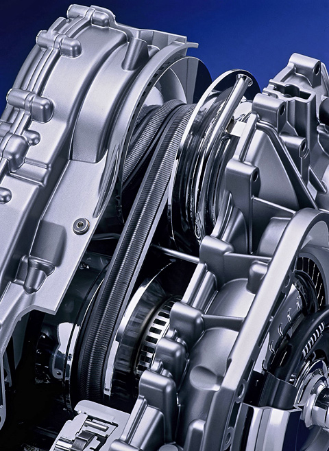

    Suzuki Splash II: вариатор
    На Suzuki Splash II предполагается использовать коробку CVT примерно вот такого устройства

    Ответ: Suzuki Splash II: вариатор
    На мой взгляд, вариатор это очень хорошо. Экономичнее, "приемистее". Да ещё с учетом особенностей нового двигателя 1,2, устанавливаемого сейчас на Сплэш, который, на мой взгляд, "склонен" к работе на высоких оборотах.
    Да и в конкурентной борьбе на европейском рынке это явный плюс.

    Honda Jazz первого поколения комплектовалась лучшим на тот момент вариатором от Honda. А теперь - новый, но РОБОТ. Резкие рывки при начале движения, рывки при переключении, пусть и не такие, как на других конкурентах.
    Toyota Yaris. Раньше был самый отвратный робот в своем классе. Что теперь - не знаю.
    Мицу Кольт II. То, что убило прошлого (первого) КольтА в глазах покупателей. Робот. Что ставят сейчас - точно не знаю, слышал о гидроватомате с двигателем большего объема. Но долгое время рестайл КольтА в Россию не поставлял Рольф, который по статистике продаж и решил этого не делать. Как стало после смены собственника в Рольфе - не знаю. Давно на Рольф не заезжал.
    Пыж 1007 с роботом, который мог бы стать реальным конкурентом СплэшА в Европе вообще провалился. Хотя в целом машинка интересная, но уж больно дорогая (хотя с роботом должна быть, по идее, дешевле). А уж какие двери!!!
    Что там ещё?
    Сузуки провела прекрасную работу над ошибками конкурентов и приближается с идеалу европейского городского автомобиля.

    роботы стояли на Стрижах. Доказали свою никчемность, особенно в плане надежности, 50 тыкм и все, алес, владелец такого Стрижа становится "самым несчастным человеком на Земле", правда может стать "самым счастливым", если найдет идиота, которому сможет продать сей пепелац.
    По мне так 6-ступка более подходящий вариант, особенно порадуются владельцы НГВ, но и для Сплэшей было бы хорошо
