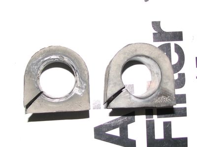

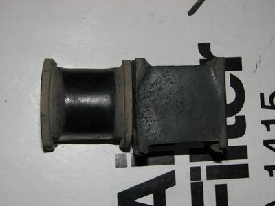

Правильно разработанная и поставленная втулка стабилизатора работает не на трение а на скручивание в пределах упругой деформации полиуретана. Никакого трения. Никакого износа. И уж тем более никакого износа собственно стабилизатора :)
А вот родная оригинальная японская резиновая втулка стабилизатора - вот она-то и дает износ. На фото - новая машина после пробега 20тык.

И если внимательно посмотреть на внутреннюю сторону этих втулок - то есть там износ. У меня точно был (резиновые, которые 30 тыщ прошли)
