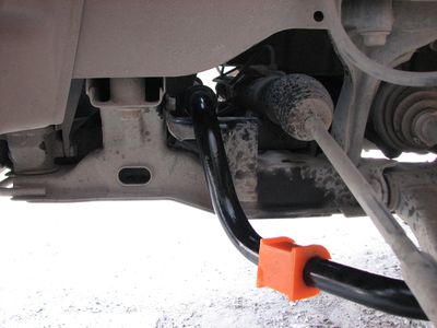

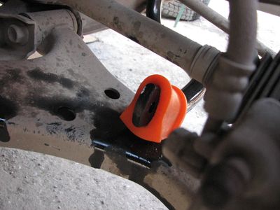

На скручивание/сжатие работают сайлентблоки. И чтобы тяги/валы в них не прокручивались, все сайлентблоки затягиваются (взгляните на рычаги подвески. А вот во втулках (которые вы показали) тяга проворачивается (иначе бы резиновые родные жили вечно). Если хотите пример - пожалуйста: возмите ветку от дерева, которую вы сможете изогнуть дугой, изогните ей дугой и не отпуская дуги попеременно попробуйте поднять/опустить одну руку, при этом вторую руку следут держать маклимально неподвижной (зафиксировать кисть в одном положении). Так вот, при мепемещении одного конца палки другой будет проворачиваться, не значительно но будет. Так и с паре резиновая втулка - стальная тяга, трение есть. Есть трение значит есть и износ.
Писец сколько умных слов.
Все автопроизводители ставят резиновые втулки на стабилизаторы и что-то повального износа этих стабилизаторов не наблюдается.
Резиновые втулки как раз изнашиваются по той причине что они работают на трение.
Полиуретан, если его не разрезать а натянуть с торца - работает не на трение а на упругую деформацию ибо охеренно тянется во все стороны. Будучи натянут вот так:
втулка делает этот узел вечным.

ну это же элементарно.
в чем роль этих резинок для подвески? это же просто поворотный узел крепления стабилизатора к подрамнику.
Кто лучше всех выполнит это роль? конечно подшипник
почему так не делают? потому что удары пойдут на подрессоренную часть
Потому что дороже и шумнее.
В моем понимании полиуретановая резинка без возможности проворота - идеальное решение для этого узла.
да хоть бы что-то прочитали бы, если мы ведем дискуссию в каком-то разумном виде в первой же статье уже достаточно:
Я не вижу никакой связи между подвеской спортивного камаза и вашей критикой полиуретана по сравнению с резиновой втулкой. А так же смысла установки туда не втулки а подшипника. Подвеска НСГВ и так достаточно жесткая и шумная.
Шумнее? - да... Но не дороже. Хорошо заизолрованный и смазанный подшипнк обойдется дешевле резиновой втулки, потомучно меняеть его придется гораааздно реже. И кстати, если вас устраивает ездить на колотушках - купите трактор МТЗ - там подвески нет и резинки в подвеске менять не придется...
fraks
23 Октябрь 2007
1,981
390
Ответ: Полиуретановые салентблоки для стабилизаторов.
Правильно рассчитанная резинка служит не меньше металла - у меня на квадратном эскудо эти же резинки стабилизатора были в отличном состоянии и на 200 тысяч километров пробега.
Об чем весь спич поста - сузуки неправильно расчитала конструкцию.
вы меня вообще не понимаете видимо.
я не критиковал полиуретан. наоборот.
раз вы считаете, что я его критиковал - нам лучше остановиться. бессмысленный разговор.
я не предлагал поставить туда подшипник. вы все не так понимаете.
