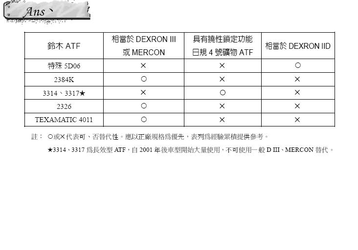

Далее наткнулся на какойто мануал по трансмисиям на ироглифомском языке, где встретилась следующая табличка: см. "таблица масло"
Из нее видно что 5D06 есть не что иное как D2d, 2384K похоже просто д3, 3317 и 3314 какое то АТФ 4 (перевести бы конечно для более правильного понимания данной таблицы).
Но все еще остается много вопросов: почему где то написано 2384, где то 3317 или 3314, у некоторых все проще д3 и все. У меня же, повторюсь не написано не чего. Наткнулся на инфу (помойму бразильский сайт) что в коробки 60-40 вообще льется D2e, кое где пишут что подходит просто д3, что в култус вроде надо 2384К лить, но есть инфа что тока 3317 и т.д.
Похоже что если даже коробки одинаковые, то гидротрансформаторы разные, и соответственно разное масло. Для ГТР с управляемым коэффициентом блокировки необходимо свое масло, т.к. свойства того же д3 очень сильно меняются с повышением температуры (становится менее вязкое).
Отсюда выводы: необходимо собрать статистику, с номером коробки и рекоминдациями (что на щупе написано). Предварительно ИМХО такое: 3317 и 3314 можно смело заменить маслом типа jws 3309 или Т-4
2384 просто D3
Но коробки разные стоят, я искал применительно к aisin, есть еще какие то mx-15 и другие, но статистику собрать и по ним надо!
Так что прошу всех сузуководов с АКПП посмотреть модель коробки (обычно написана на мет пластинке возле кулисы переключения передачь, где тросики подходят) и что написано на щупе и озвучить в этой ветке! Тема думаю будет актуальна для многих пользователей!
