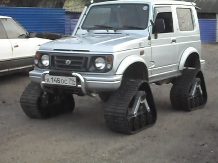

Похожая тема уже была в обсуждении, эта темка ответ на вопрос "А можно ли Джимни на траки поставить?" - МОЖНО!

Думаю, не вариант. Кроме переобувки и невозможности движения по дорогам общего пользования, придётся сминусовать бампера, смириться с уменьшением ресурса ходовой и трансмисии, да и вес машины увеличится. И прицеп для перевозки нужен и оставлять его где-то под присмотром, чтобы снятые колёса не потырили. Не, это какая-то экзотическая крайность, эффектная на вид, но, тем не менее неудобная...

Что на траках, что без - не едет жимнег по снегу. С траками, похоже, еще и мощности двигла не хватает. Смысл тратить деньги на это устройство, если оно не решает поставленную задачу.

Внимательно смотрим видео. Реально ли улучшилась ли проходимость? Мне так не показалось. Единственное место, где засел бы джимник на 30+ колесах, гусеничному также оказалось не по зубам (середина ролика).
Увеличились скоростные характеристики на прямой по неглубокому снегу - кому оно на джимике надо?
Я не то чтобы против траков. Просто кмк в этой конкретно конструкции что-то не так.

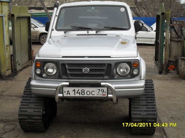

Jimny на ВГД--1500 это маленький танк, превращается из стандартного внедорожника в вездеход. Одна гусеница весит 75 кг. не смотря на это удельное давление на поверхность земли меньше в несколько раз чем если бы на нем стояли очень большие колеса. Плюс к тому вес jimny сами знаете --- легче внедорожника вы не найдете. Ходовые качества на ВГД (внедорожных гусеничных движителях) я лично проверил : грязь, песок, затопленные и заболоченные места . Короче едет на отлично - колеса рядом не стоят.
