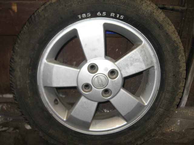

Размерность шин-дисков надо.
Дмитр
26 Декабрь 2006
5,489
1,107
Щелково
Suzuki Ignis, Renault Twingo
Спасибо, поправил.
Вот на нем стоит 185 аж на 65, широковато. На Крузе не задевала, сейчас эти колеса на дорестайле ездят. Спереди об лонжерон задевают при полном вывороте руля.
