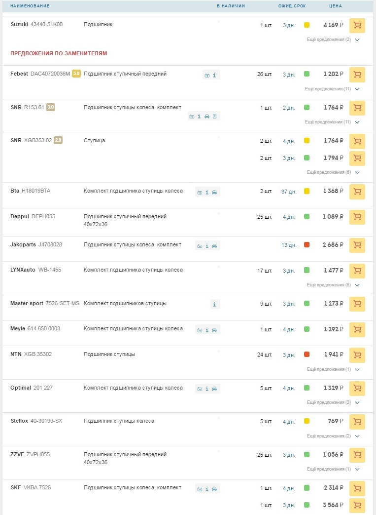

Уже меняли подшипники ступицы?
Какого производителя предпочесть
shruslanp
23 Июль 2012
SUZUKI ll SX4 2016
SUZUKI SPLASH 2010
Ни разу менять не приходилось, но по предлагаемому Exist'ом выбрал бы SNR
  • 126.6 KB Просмотры: 716
