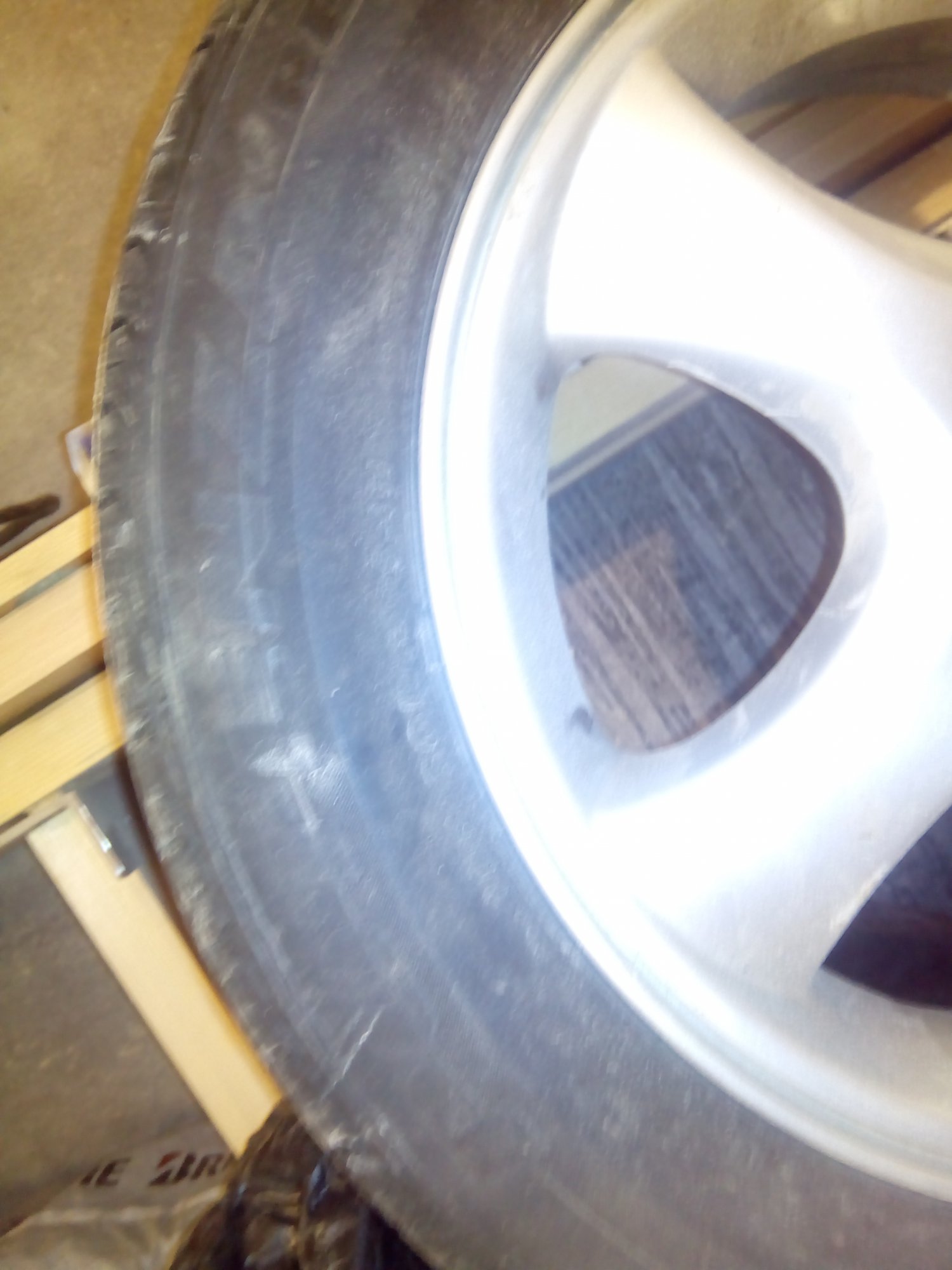

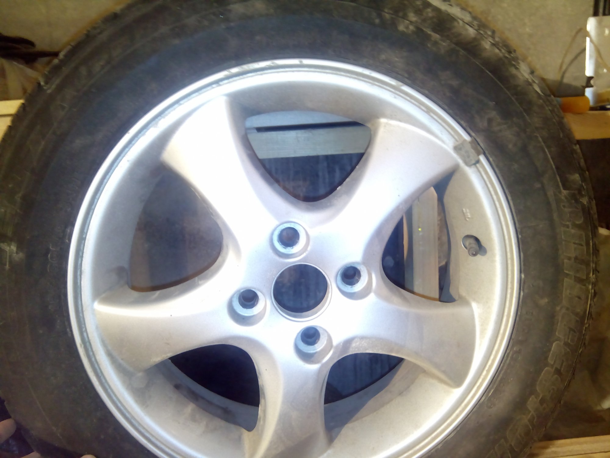

а никто не знает где можно достать 1 диск на игниса с 5ю лучами который скошеными (фото - вложение)?
коды оригинальных дисков с фото, вдруг кому пригодится
99000-990YS-039
4,5X14"
43210-86G50-27N
4,5JX14"
43210-86G60-27N
5,0X14"
43210-86G70-27N
5,0X15"
43210-86G90-27N
5,0X15"
