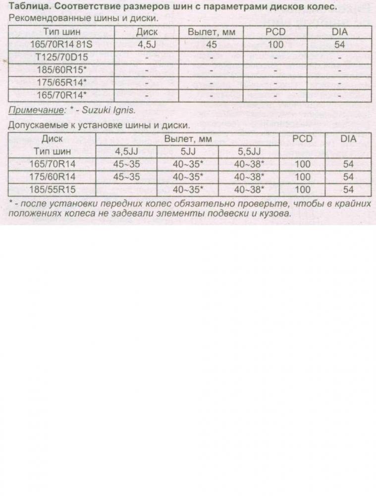

В сервис-мануале есть официальная инфа :)
Для Игнисов-японцев (до 2003 года)
Tire and wheel size (Standard):
165/70R14 ··· 14 x 4 1/2 J,
175/65R14 ··· 14 x 5J
185/60R15 ··· 15 x 5J
К-во болтов (LZ) 4
Расстояние между болтами (PCD) - 100
Диамерт посадочного отверстия диска (DIA) 54
Вылет (ET): 45
Посадочная ширина диска (X-Factor) - 4 1/2 J
Размеры гаек колесных - M12 x 1.25
У меня вот такие шины/диски стоят, не затирает и еще сантиметров 10 до того, чтоб затирало :)
Летние литые диски
LZ: 4
PCD: 100 мм
ET: 35 мм
DIA: 67 мм
Кольца: 67.1/56.6 мм
X-Factor: 14x6 JJ
Шины: 185/60 R14 Nokian NRH2
Зимние штатные диски
LZ: 4
PCD: 100 мм
ET: 45 мм
DIA: 54 мм
Кольца: - 0
X-Factor: 14x6 JJ
Шины: 175/70 R14 fulda cristal montero 2

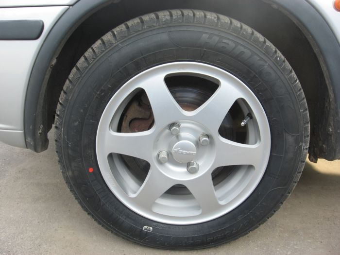

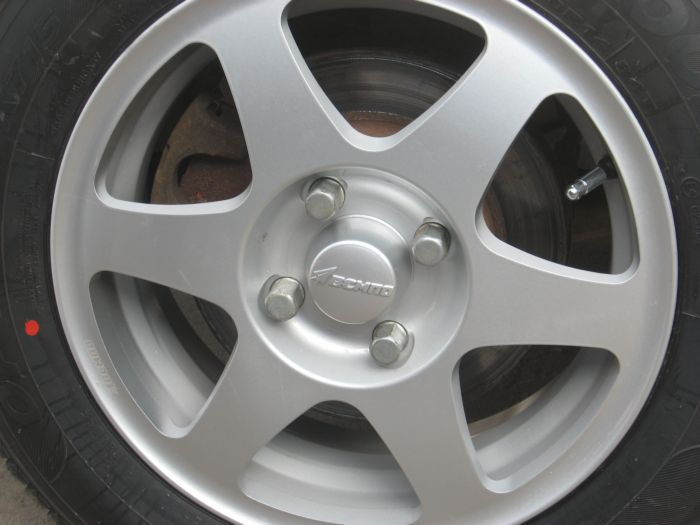

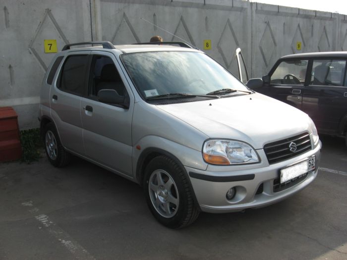

После долгих поисков и раздумий,на свой страх и риск купил диски (ВСМПО R-14 и шины hankook 175/70)
Оцените как выглядят,ощущуние от езды: не шумит,не свистит,не за что не задевает!

Вот в новой книжке почитал про диски
получается что при ширине дисков 5,5JJ вылет нужет нужен не 45, а 40-38!
а у меня диски 14-5,5JJ с вылетом ET49
резина родная 165/70R14
чем-то это чревато?

Чем меньше вылет , тем больше колесо выходит наружу из арки и наоборот, в твоем случае получается что диск на 4мм. сдвинут в глубину арки.
У меня вылет литья 46 мм. резина родная 165/70 14, нигде не шорхает и диски с центральным отверстием 54,1 стали без проставок. Фоты в альбоме. http://www.suzuki-club.ru/forum/album.php?albumid=71
