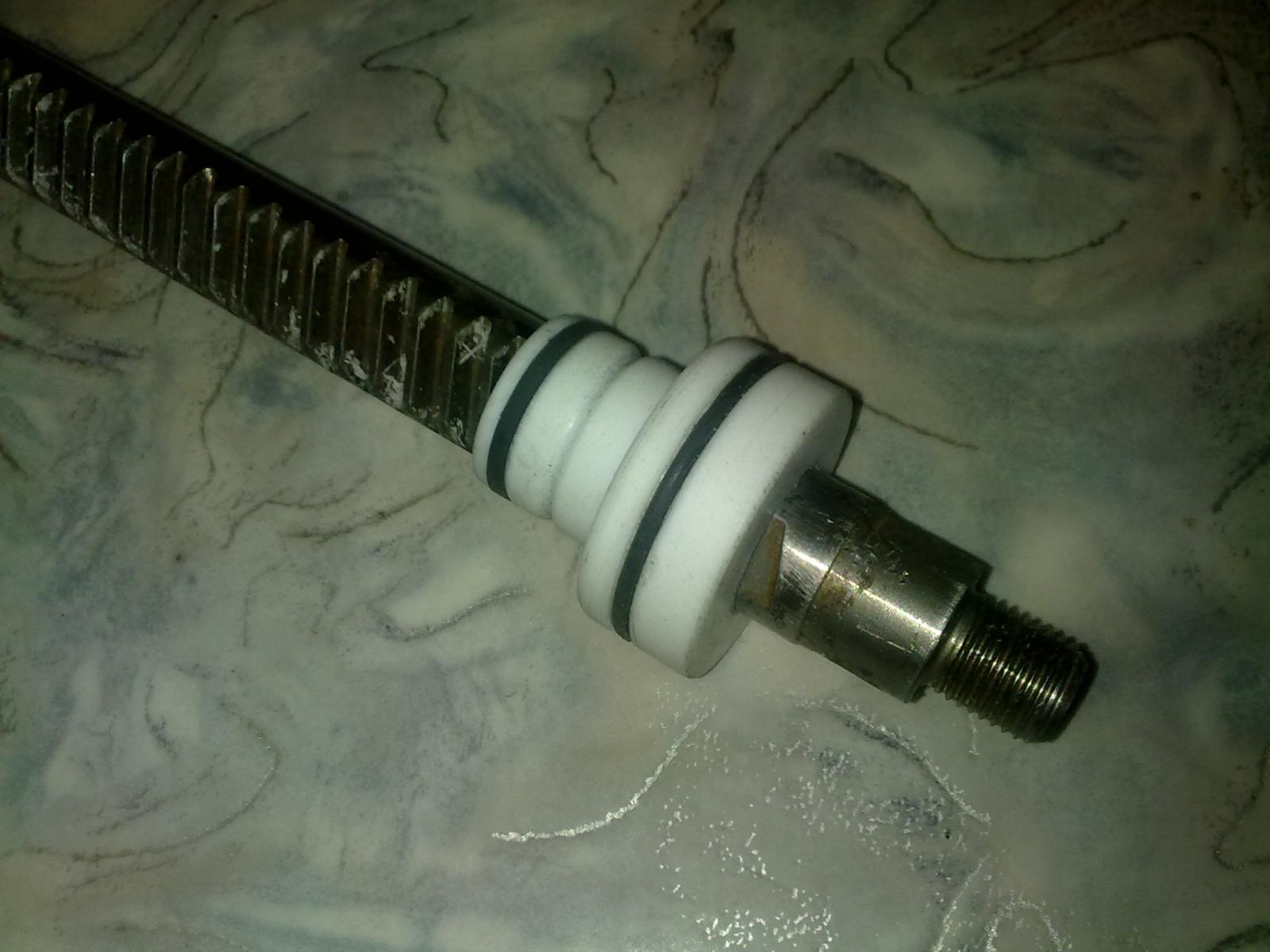

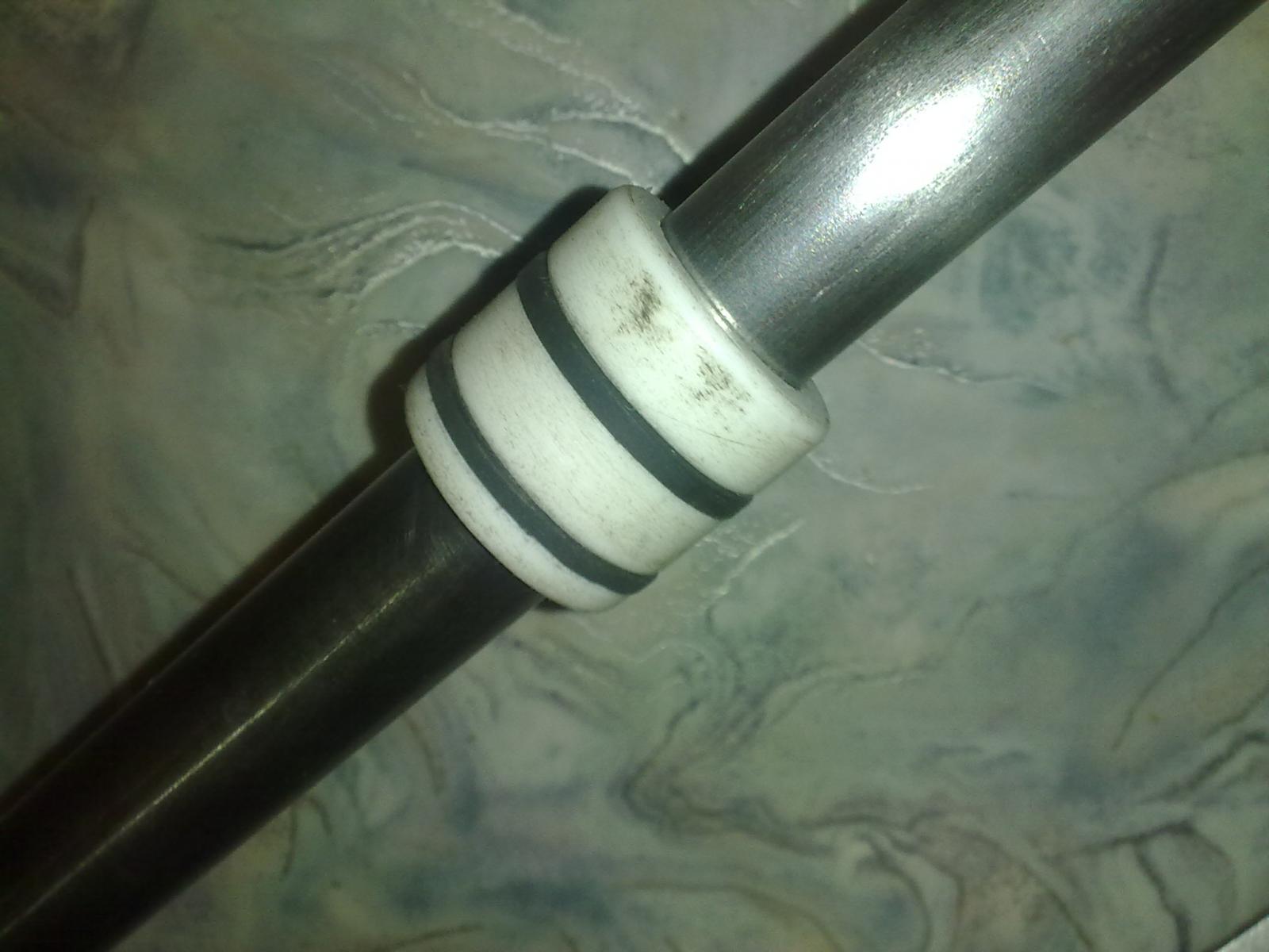

Вот и втулочки готовы...
Втулочки супер!Браво! Ай
Слева втулку нельзя ставить. Как тогда будет выбираться зазор между рейкой и шестернёй?
Сухарь упорный тоже изготовил?
Он не зря подпружинен. Зазор всё время нулевой должен быть. При регулировке закручивай гайку до упора в сухарь, а потом чуть отпусти (проверь на всей длине рейки) и пружина своё дело будет делать.
Часто бывает что грешат на втулки и саму рейку, а стук на самом деле из шарового шарнира рулевой тяги.

Классные втулки! Здорово! :thumbsup:
Это Вы из стержня фторопластового вытачивали? Быстро так... в 8 начали и в 1 ночи уже фотки были..

Всё собрал, поставил, покатался по кочкам тишина ))).
И корпус коробки вроде не текёт сухо везде. Время покажет...
Точил из стержня фторопласового. Благо станок есть в гараже.
Cooler325, почему у тебя втулочки отличаются левая от правой? Зачем на левой два диаметра? Тебе понравилась та выемка в корпусе рейки под которую ты сделал большой диаметр? Но углубление это в корпусе рейки не для этого. Сюда входит корпус шарнира рулевой тяги при крайнем повороте руля налево. Вот ты своей втулкой и укоротил ход левой рулевой тяги.

Наконечники одинаковые. Предел поворота колес в обе стороны определяется упором шарниров рулевых тяг в корпус рейки. Не знаю как там было до ремонта, но сейчас с левой стороны стало меньше на длину втулки в большом диаметре. С этим вопросом я наигрался когда в Лапуту пристраивал рейку от рестайла.

С левой надо понимать. Шайбы там должны быть диаметром не больше корпуса шарнира рулевой тяги и не прихвачены сваркой, а завальцованы. Если шайба большего диаметра, значит она не дает входить корпусу шарнира в углубление в корпусе рейки. Значит напортачили до тебя, а ты повёлся.
