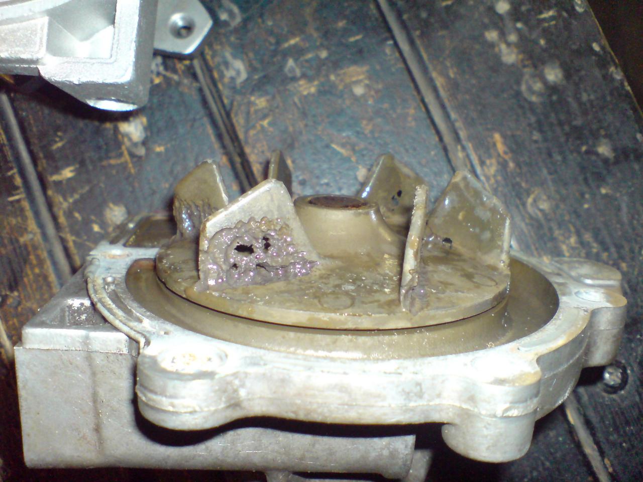

2 Fat Angel С 92 года я обслужил и перебрал довольно много двигателей,чем отличается антифриз от концентрата оного знаю.Надеюсь,большинство меня поняло и будет вовремя ,а главное правильно менять антифриз. DSC00758.jpg Это результат неконтролируемого долива(читай-смешивания)антифриза любых марок,оказавшихся под рукой в J20 2003 гв.

2 Fat Angel С 92 года я обслужил и перебрал довольно много двигателей,чем отличается антифриз от концентрата оного знаю.Надеюсь,большинство меня поняло и будет вовремя ,а главное правильно менять антифриз. Посмотреть вложение 26140 Это результат неконтролируемого долива(читай-смешивания)антифриза любых марок,оказавшихся под рукой в J20 2003 гв.
Спасибо за совет. Я купил готовый и не самый дешёвый. От предыдущего антифриза собираюсь промыть и слить по возможности как можно больше воды из двигателя. Нашёл в нете способы с продувкой и снятием термостата и сливом с помошью трубки от капельницы.
