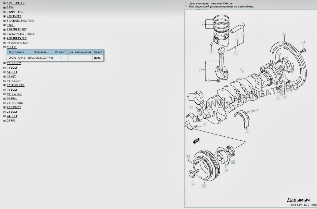

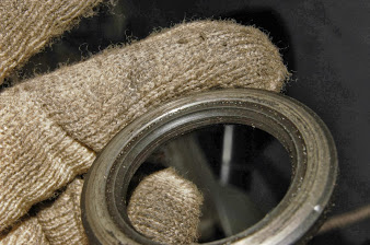

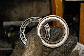

Озадачился заменой сальника коленвала. На схеме под номером 11.
Номер по каталогу - 09283-32042. В Exist числится как "Сальник распредвала передний" Проверил по по другому каталогу http://suzuki.epcdata.ru/jimny/181_jb33w/engine/121/12221A/ - номера совпадают.

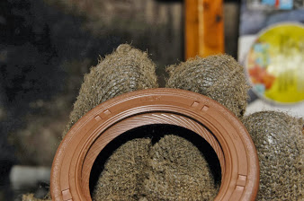

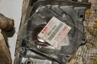

Пришел сальник.

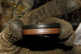

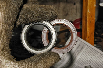

Открываю и сравниваю (толщину не померил, а по остальным размерам визуально совпали, но есть таки некоторое отличие) - с переди сальника отсутствует стальное кольцо.
Тот, что был
Новый (коричневый)

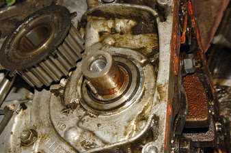

А на самом шкиве есть углубление, как буд-то под старый сальник
Могу предположить, что сальник выдавило и он стерся, но все-же...
Кто менял сей сальник - какой должен быть на коленвале?

Похоже что протерся. А вообще это сальник, если размеры, конструкция и направление канавок совпадают - все остальное пофиг и подойдет
ParakaVN
28 Март 2008
522
115
Хабаровск
Стерся до металла, случай распространенный, но запущенный. На распредвала и коленвала одинаковые стоят они, но могут отличаться цветом у разных производителей.
