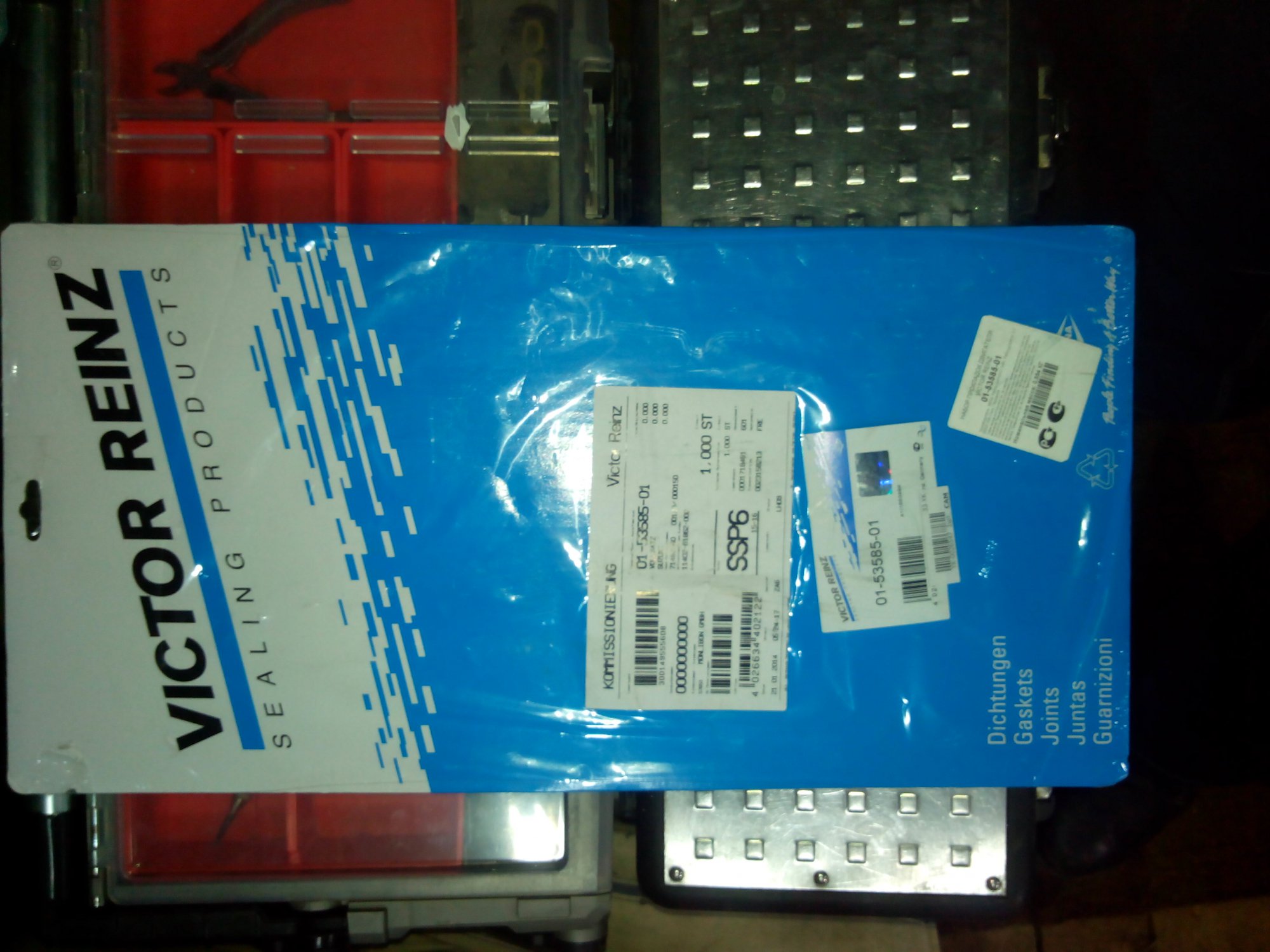

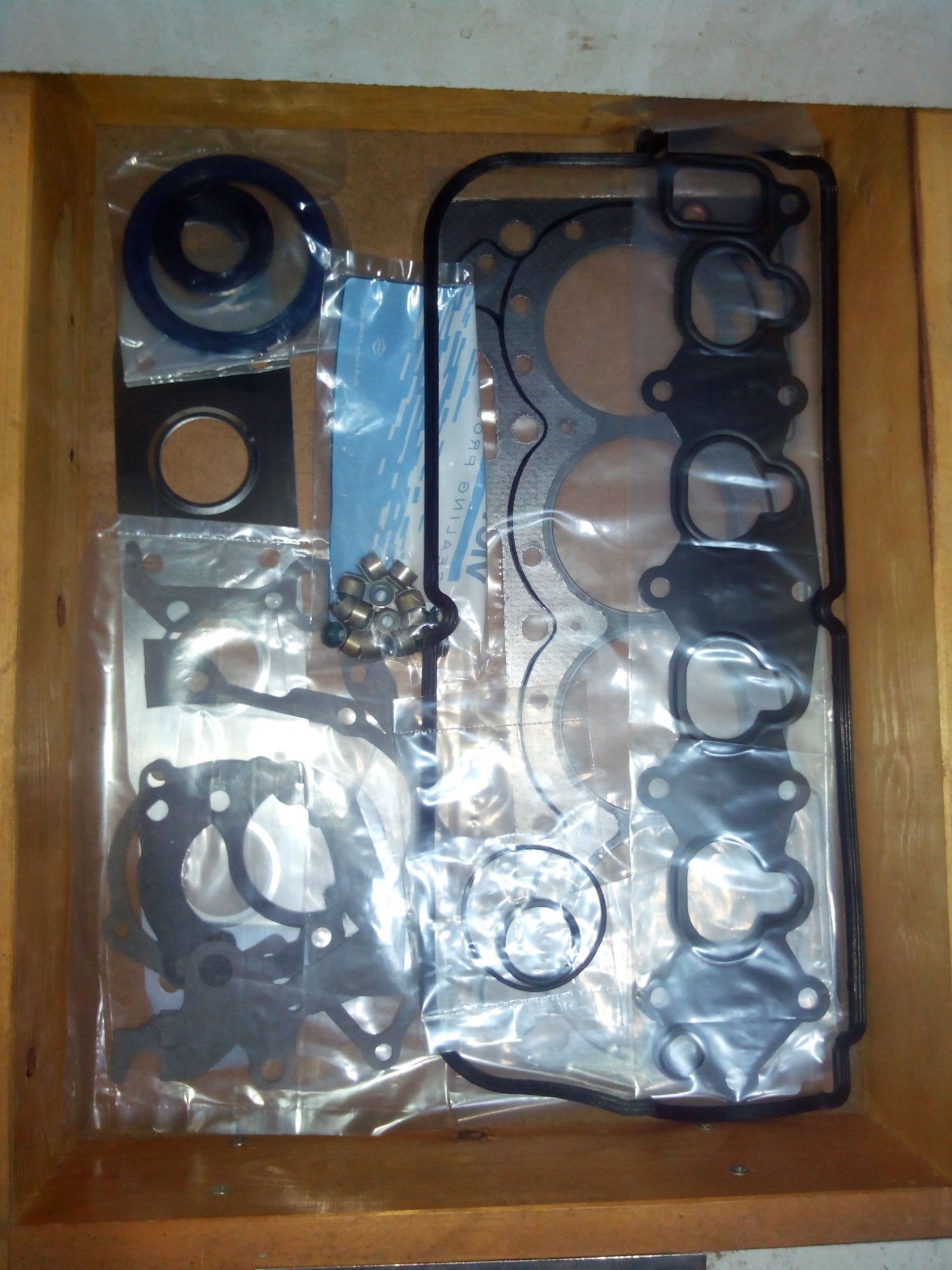

Мужики... перед переборкой двиги g13B собрал в кучу детальки - выписал себе сальники, колпачки, вкладыши, кольца и набор прокладок Victor Reinz... так вот, в наборе оказались и колпачки и сальники. Посему у меня теперь мега ЗИП образовался :)
На фото - сам набор прокладок IMG_20140429_011849.jpg и его содержимое... IMG_20140429_012035.jpg
Reinz 01-53585-01 Прокладки двигателя, комплект цена - 3 512,08
рублей
