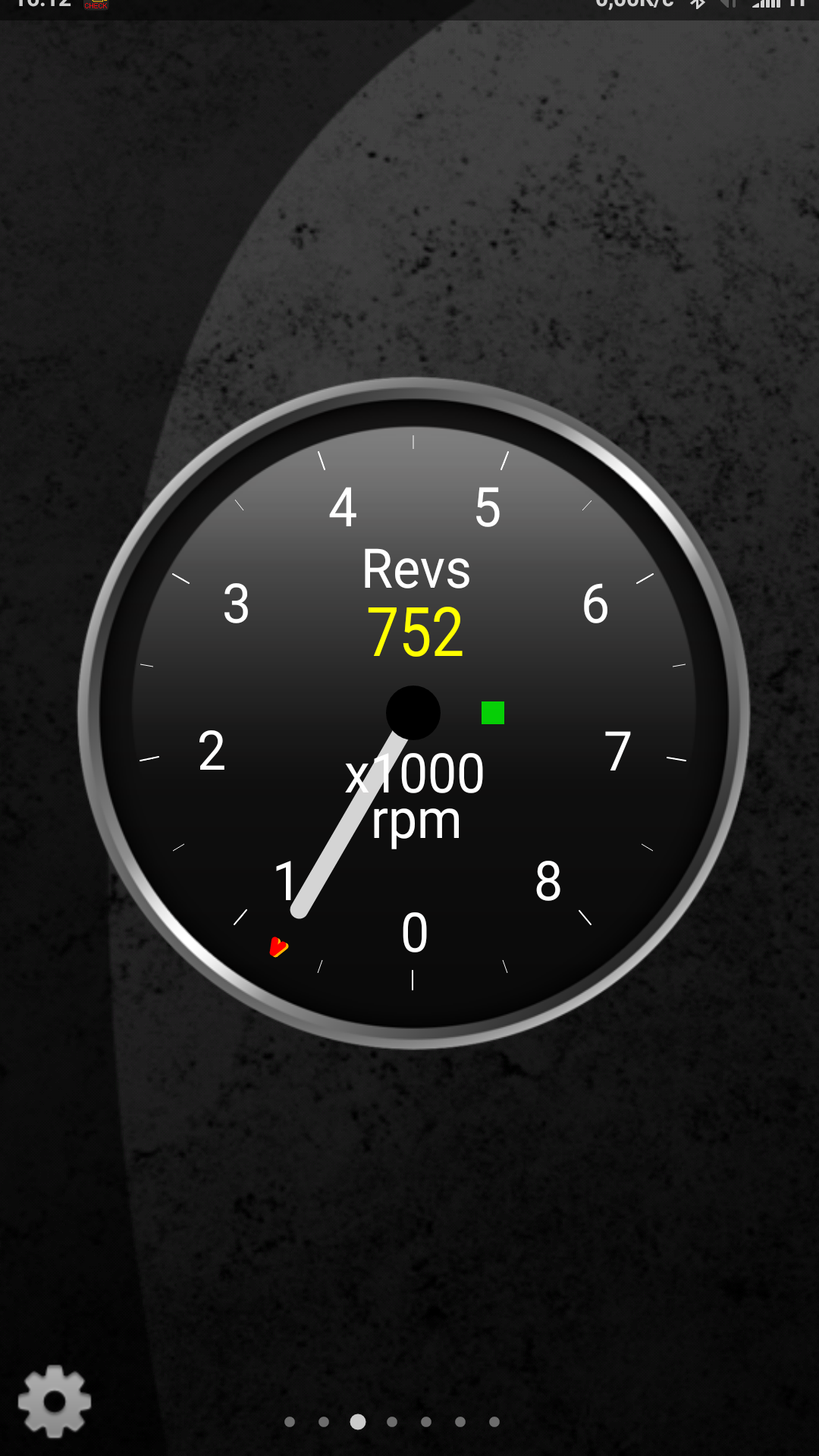

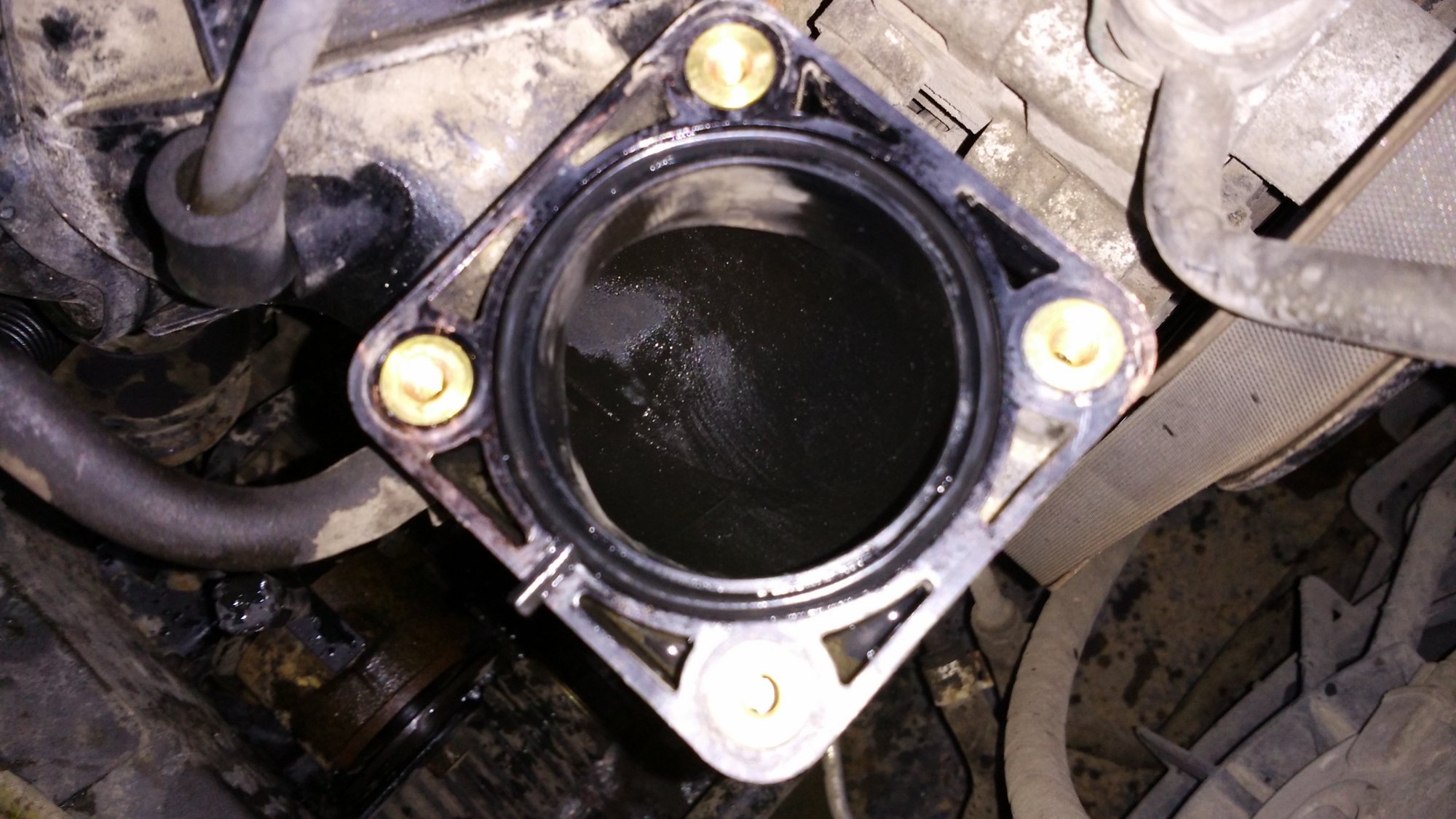

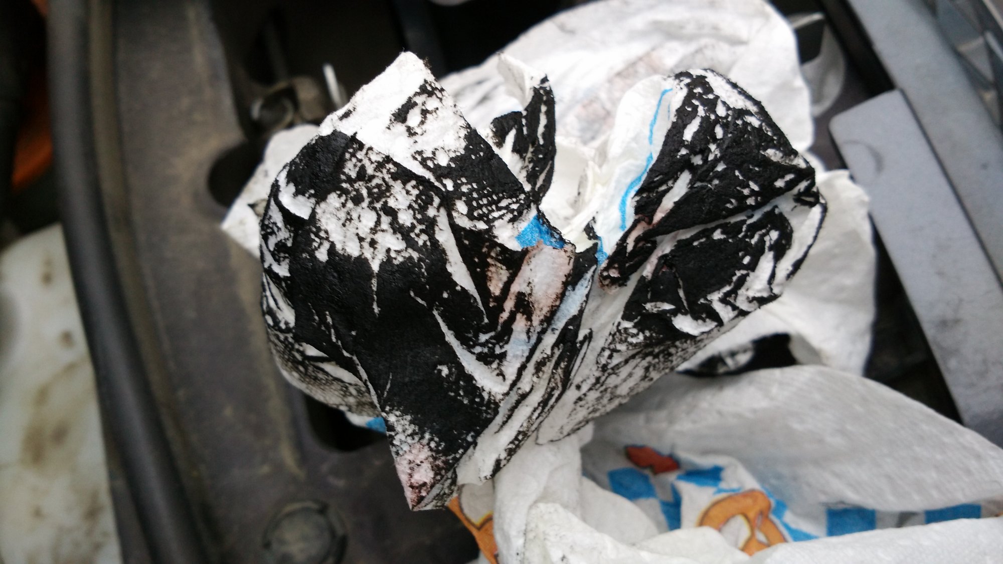

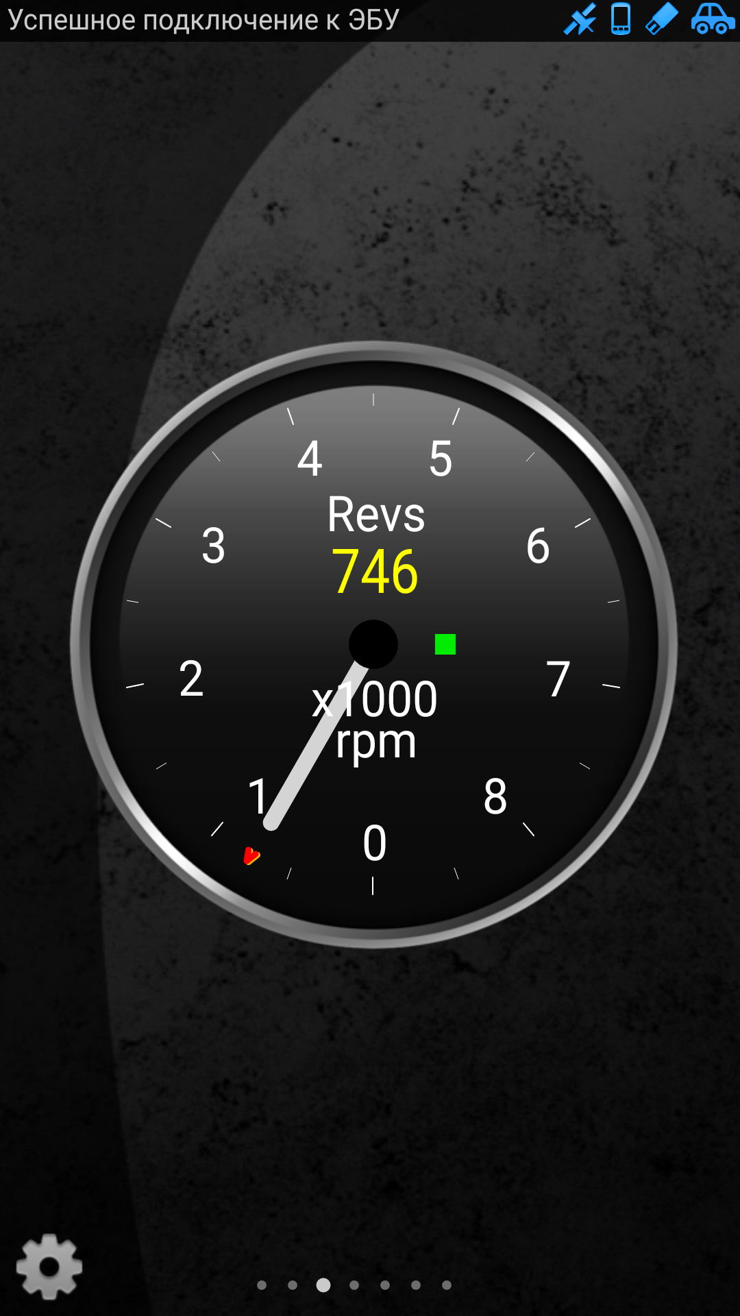

Screenshot_2016-10-08-16-12-16-592_org.prowl.torque.png Screenshot_2016-10-08-16-12-10-906_org.prowl.torque.png Screenshot_2016-10-08-16-12-05-585_org.prowl.torque.png
Закончил процедуру.
На внутренней стороне есть нагар по кругу. Его еле снял - замачивал и аккуратно тер пластиковой лопаткой. Заслонку немного сдвинул, прямо по стенке, в месте её "парковки", есть кольцо нагара. Его тоже лопаткой снял. Никакой тряпкой не удалялось. Далее под заслонкой, в трубе сильный нагар. Куда достал, снял салфеткой. Прокладка резиновая в хорошем состоянии, снял, смыл все с неё, смазал силиконом, вернул на место. Далее как обычно: снял -, 20сек, одел -, 5 сек в режиме on. Все.
3 последние скрина в режиме xx.
