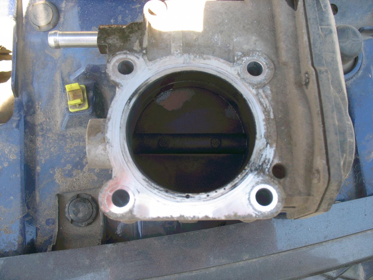

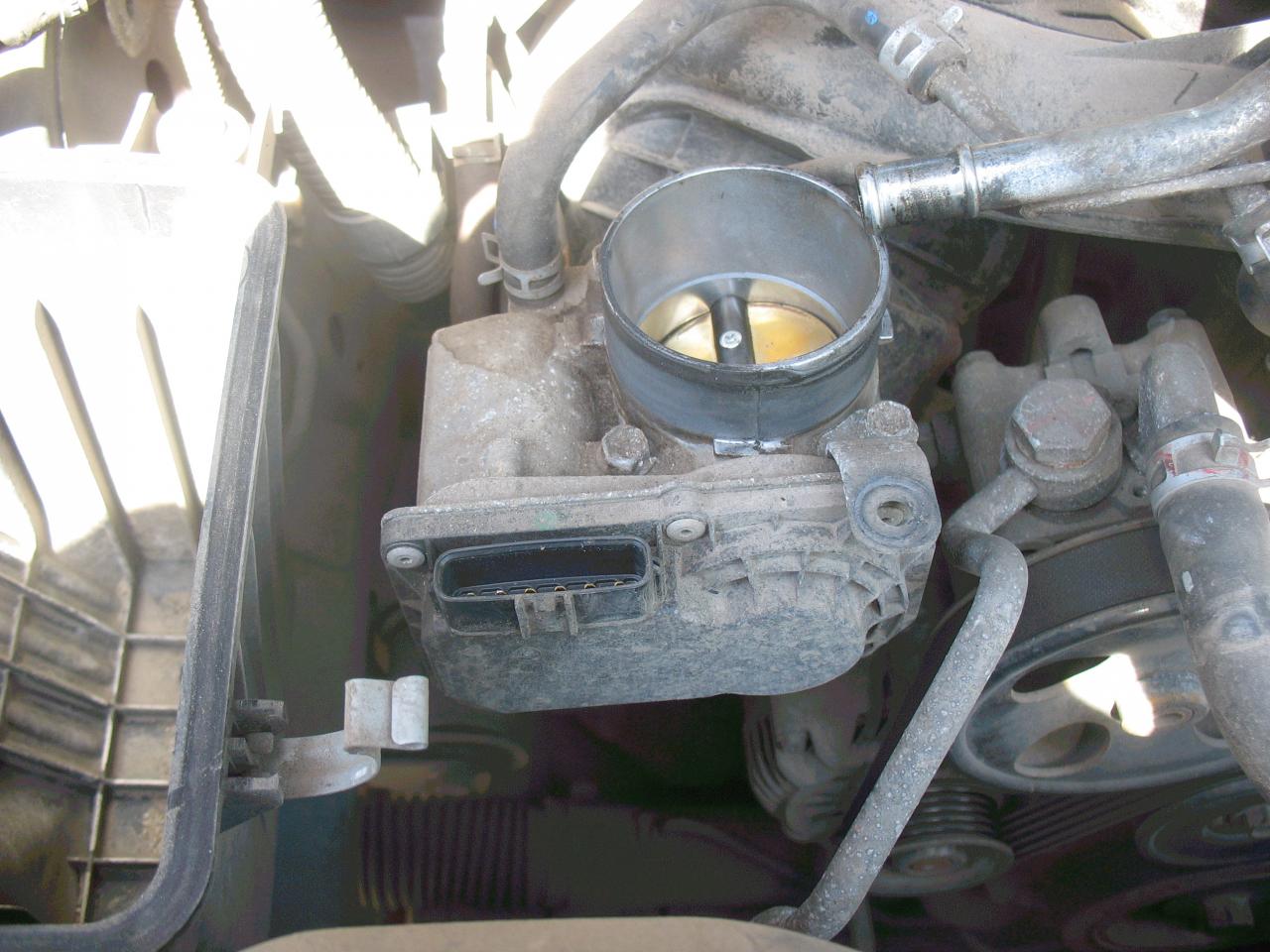

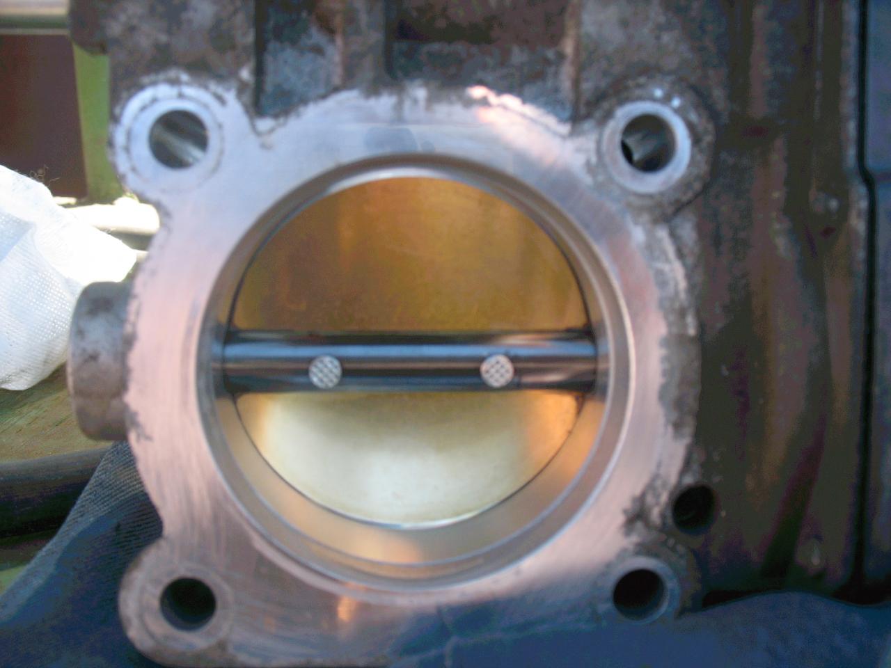

    Озадачился данным вопросом и...все осуществил. Значится так:
    1. Прокладку оставил прежней (на ощупь мягкая,разрывов и трещин нет)
    2. После промывки ничего не калибровал,поставил и...все. Завел и работает нормально.
    3. После сняти я патрубков антифриз льется , но критично быстро. Заткнул болтом подходящего диаметра. Сначала снимал верхний патрубок. А нижний на открученной от коллектора заслонке,так удобнее.
    4. Промывал очистителем впускного тракта от AGA. Что было и как отмыло видно на фотографиях. Дивитесь клубни. Пробег авто на момент действий 73000км. IMG_4906.jpg

    Не вкурил???? Разницы нет,а если поискать отличия в фотографиях ( я тоже без наездов). То что осталось за кадром (т.е. без фотографии) за одно был очищен расходометр воздуха и впускной коллектор до куда достал.Заложил трубку между корпусом расходометра и резиновой гофрой. Далее один газовал,а второй чел производил впрыск читящего ср-ва. Что приследовал: у меня как и у некоторых клубней проблема детонации при движении внатяг при чем иногда она есть, а иногда ку-ку. Так вот с ней и началась борьба всеми доступными средствами. Замены свечи, сменена заправка и где-то на форуме читал человек советовал промыть заслонку и если совсем не поможет сменить датчик детонации. Так вот чего удалось добиться. Обладая хорошим слухом ( приятели просят на их авто прокаться, чтобы определить неисправности) я пока данного звука не слышу хотя температура была днем в районе 27-28 С. Если интересно, через недельку черкану о продолжении эксперемента. Могу предположить,что до чистки заслонку подклинивало или зазор при закрытии оставался большим ( больше вариантов нет).

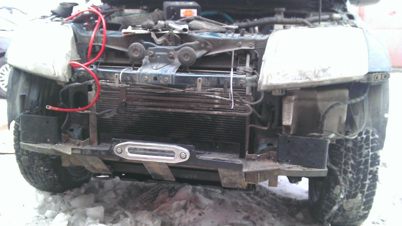

    Значится как обещал краткий отчет о происходящем. Что то пока я ничего не слышу......... А если услышу,буду менять датчик детонации. Не в тему .....Вчера менял масло...Снять масляный фильтр-это жесть. На сервисе в последний раз видно амбал какой закручивал.
  19. Simpson
    23 авг 2009
    144
    Подольск
    Ответ: Снятие и чистка дросельной заслонки
    Вот так вот как то снимать пришлось...... Опять человеческий гений победил разум.

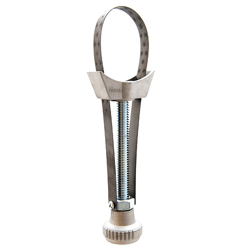

    Нужен ключ 68/14 от SATA стоимостью 100 рублей.

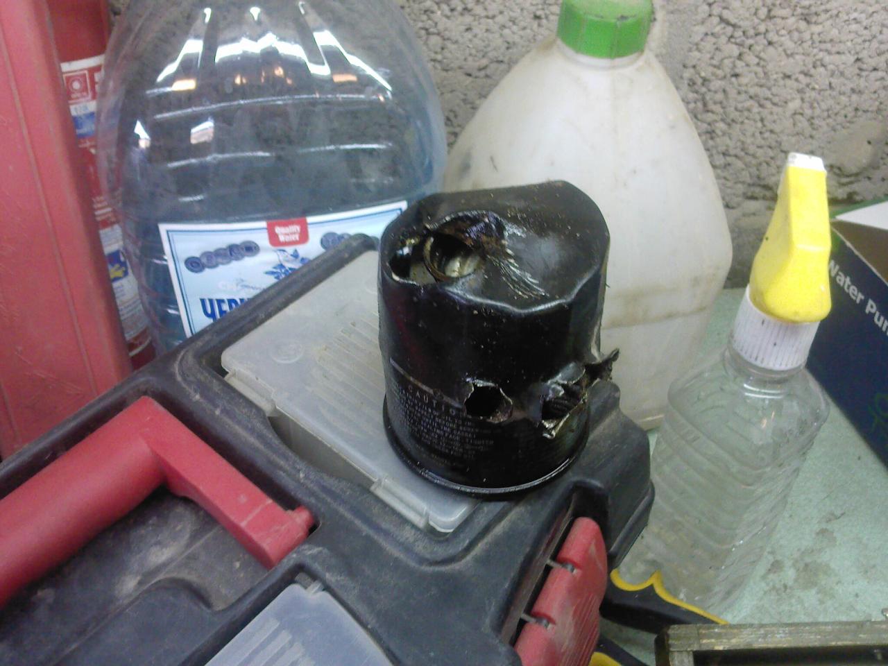

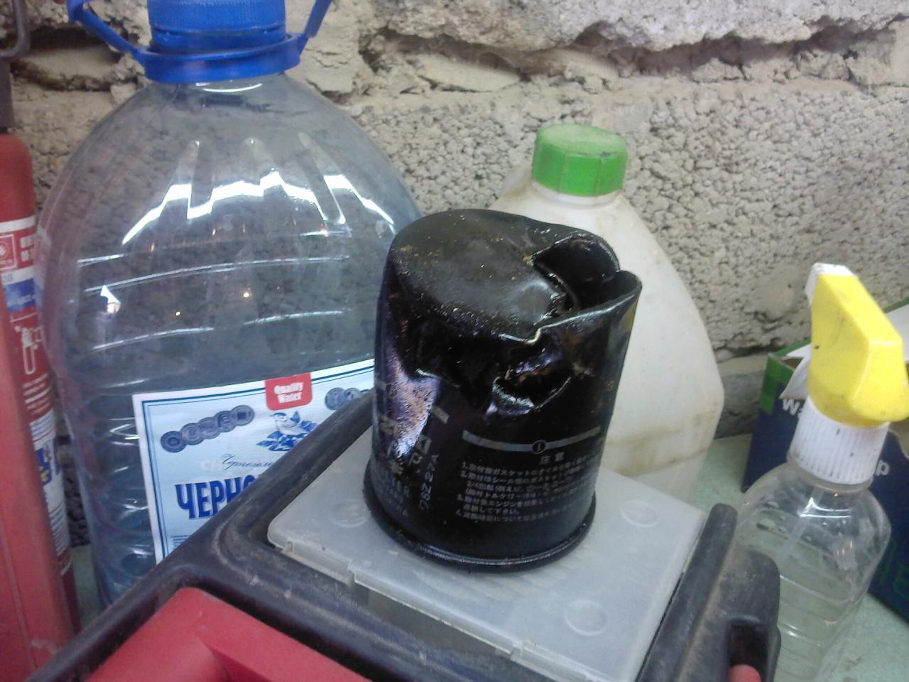

    А закручивали новый фильтр рукой? А то недавно заменив фильтр и закрутив его рукой не смог обеспечить необходимое усилие так сказать. На следующий день с него сочилось. Пришлось найти ключ! Проверьте свой на всякий случай!

    Я фильтр обычно снимаю/закручиваю руками, но на всякий случай есть такой съемник:

    ню ню...посмотри пост 18..... Рукой оно конечно хорошо..... Ну вот не откручивался не рукой,не ногой ,а только ......гзоздодёром +газовым ключом из-под колеса.......Гвоздодёр рулит однозначно.
