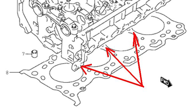

Требуется ваше мнение ,результаты диагностики :
в 1 и 3 цилиндре 4 очка, в 2 и 4 по 8. Говорят прогорели клапана. Возможно притирка поможет , возможно новые клапана покупать. Катушки целы. Стоит ли заморачиваться с ремонтом головки блока , или стоит искать конрактный. Ремонт с запчастями катит под 10тр.
Кинте ещё разок ссылки где искать.
ШРАЙБИКУС
17 Сентябрь 2008
3,513
268
Ответ: Глохнет((
Это пипец . А может выгорели перемычки на прокладке ГБЦ между цилиндрами ? Откуда такой точный диагноз ? Типа мы спецы ? ;)

268
Ответ: Глохнет((
Про прогоревшую прокладку можно поподробнее.
Эти места охлаждаются хуже всего , при прогаре начинается перекачка из одного горшка в другой . Надеюсь понятно ?
