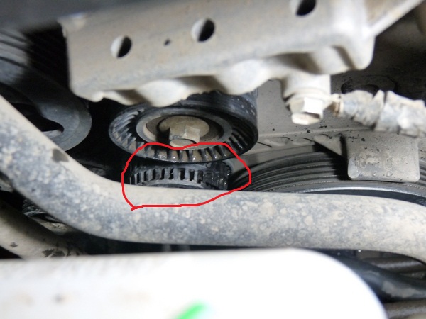

Означает ли это, что данные детали тоже являются дефектными их надо менять (за свой счет в моем случаи) вместе с натяжным роликом тем у кого по VIN машина попадает под отзыв?
Очень советую посмотреть на состояние обводных роликов и ремня.
Я как то не придавал этому большого значения, ничего не беспокоило, не стучало и не скрипело, официалов в нашей провинции нет, пробег 34 тыс... и вот однажды отказал гидроусилитель руля, благо удалось избежать ДТП.. открыв капот обнаружил в хлам порванный ремень и сточенный ролик(((
Смотрел, как узнал про отзывную компанию. Ремень в идеале, ролики без какого-либо перекоса, по следу видно, что ремень ходит по всей поверхности без перекосов.
С начало подумал все у меня замечательно, пока не позвонил дилеру... По ВИНу попадаю под отзыв. Записан в СИМ на Варшавке на это воскресенье.

Был сегодня в СИМе. Поменяли ролик и болт. Сказали, если бы проходил у них ТО, то еще поменяли бы ремень, а так по отзывной компании только ролик с болтом бесплатно. На вопрос что с ремнем, ведь внешне он в идеале, сказали ничего, просто установлен старого образца, меняют на новый. У них ремень около 2т.р., работы по его замене еще 1 т.р. Я от замены ремня отказался.
Я так понимаю из всей этой темы, что номер нового ремня 1752154L31, не путаю? Экзист на него выдает около 1500р. Интересно его вобще надо менять, это на что-нибудь влияет?
Так же спросил про два обводных ролика - сказали их менять не надо.

Итого, если я правильно понял, нового образца сделали следующие позиции:
- ролик натяжной - 17540-54L00
- болт - 17541-54810
- ремень - 17521-54L31
осталось теперь только ремень дозаказать....

Сегодня забрал машинку из СИМа. Заменили ролик приводного ремня, болт и сам приводной ремень, правда ремень заменили по моей "настоятельной" просьбе после чтения данной темы форума :) (мастер ломался по телефону пару минут, но все же заменил)...
Я довольный уехал, но осадок кншна остался, т.к. всегда и всё приходится контролировать, даже у официалов...
